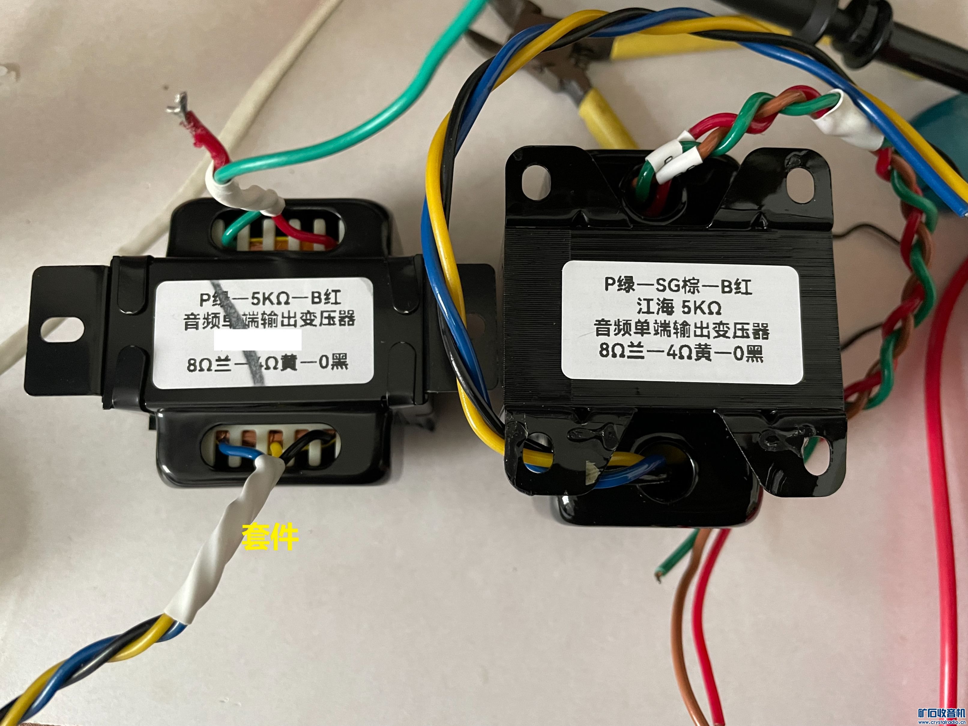

 楼主| 发表于 2025-3-4 18:09:58 | 显示全部楼层
蜗牛叔 发表于 2025-3-4 15:02
以前做过几台6P1和6P14和6AQ6的小单端,想榨取最后一两瓦的功率,必须用品质好的66片,叠厚30,有条件就用7 ...
也想自己绕输出变压器,没有排线机手动排没那技术,还是只能买成品的,成品商家介绍是3+2绕法,进口川崎Z11/0.35的硅钢片,等收到货上机与套件变压器对比一下

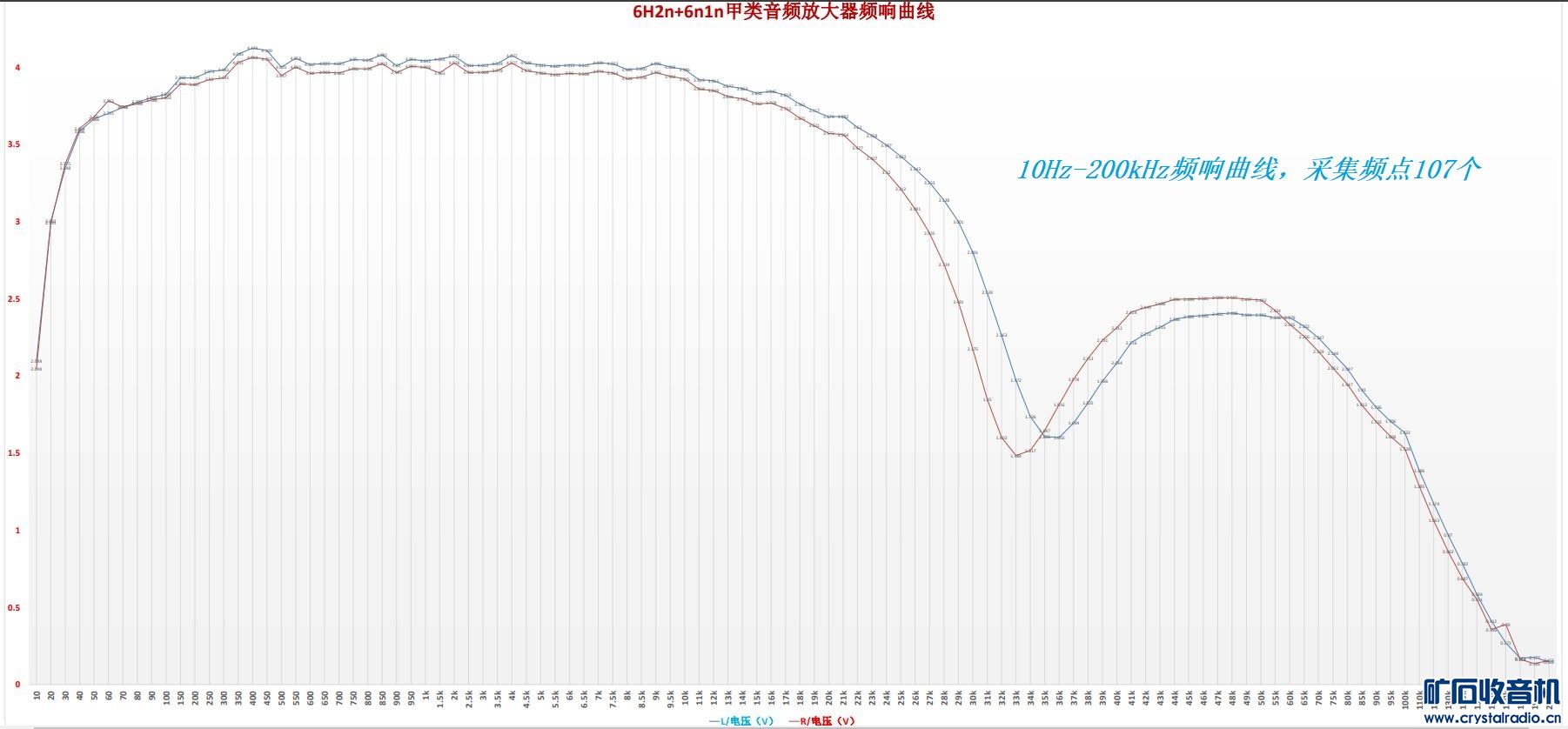

 楼主| 发表于 2025-3-6 10:20:58 | 显示全部楼层
把频响曲线做出来,
PDF截图,PDF可以看每个频点电压

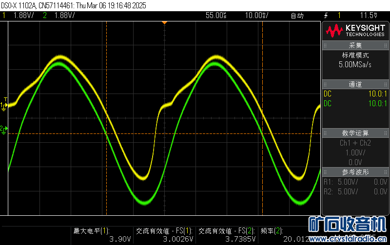

 楼主| 发表于 2025-3-6 11:18:25 | 显示全部楼层
波形低-中-高-超音端
发表于 2025-3-6 15:05:41 | 显示全部楼层
3AG1ABCE 发表于 2025-3-6 11:18
波形低-中-高-超音端
音频范围内的低和高的正弦波波形畸变这么严重吗?
 楼主| 发表于 2025-3-6 15:43:18 | 显示全部楼层
100Hz-20kHz没怎么畸变

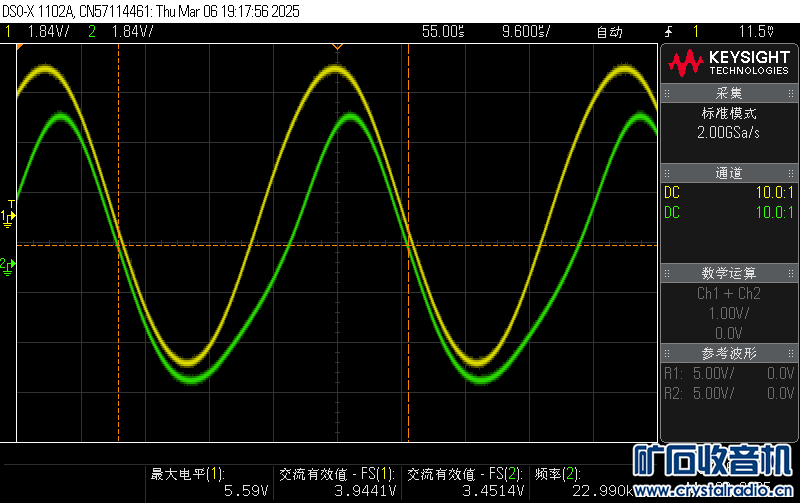

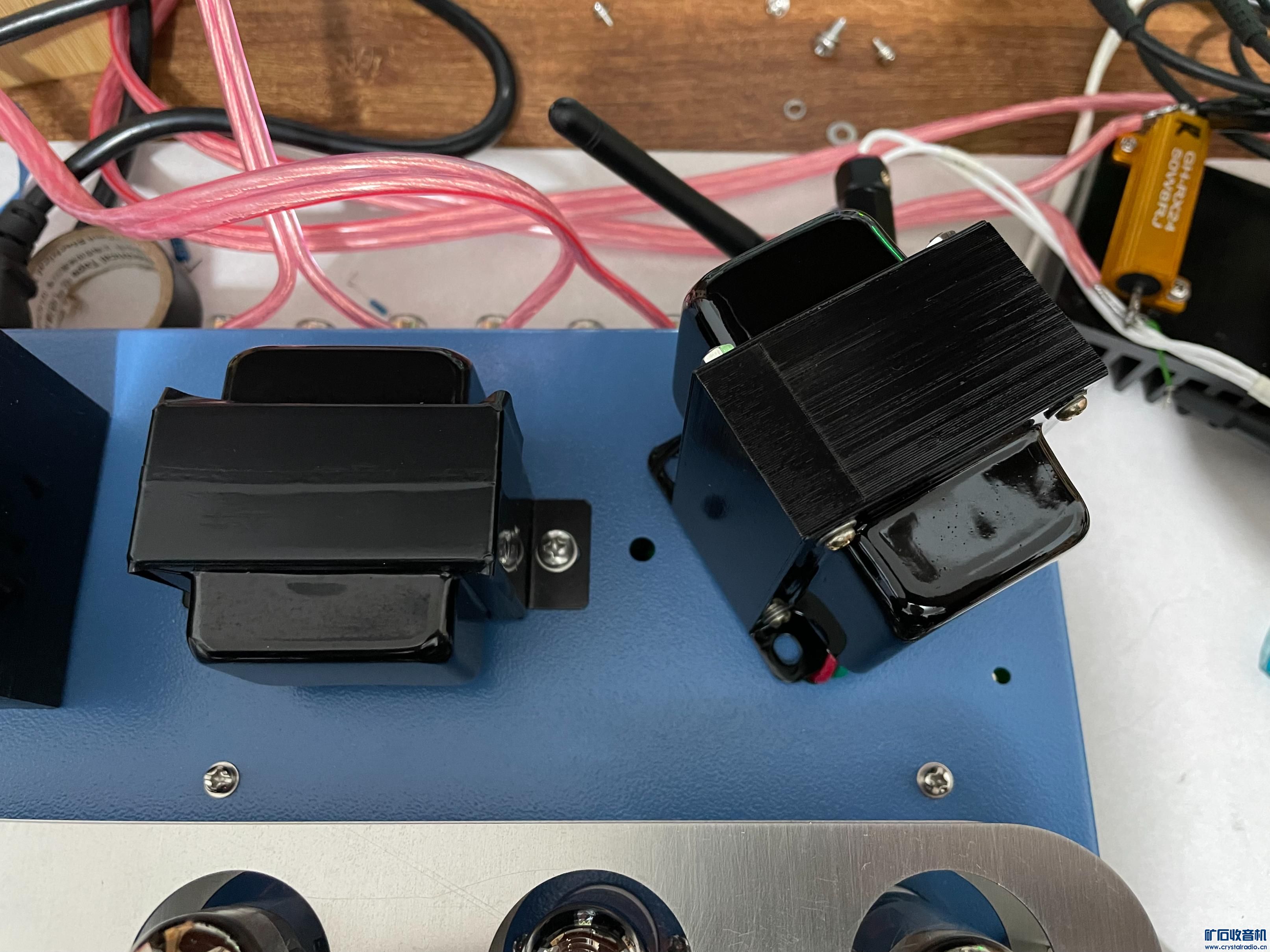

 楼主| 发表于 2025-3-6 19:27:47 | 显示全部楼层
fysy 发表于 2025-3-2 13:40
不建议再折腾了,在怎么改功率也上不去多少了!你的输出功率的测量和计算方法是严谨的实测值(6P1有效值得 ...
再次验证了你所说的再怎么折腾,这个功率就像挤牙膏,没折腾的意义了
换了6.5W的66×30的输出变压器输出功率只提高了200mW,只是低频50Hz以下波形好看了
换了个寂寞
波形前三张1kHz,后两张分别是20Hz与23kHz

 楼主| 发表于 2025-3-7 09:42:50 | 显示全部楼层
bobby_jack 发表于 2025-3-6 20:09
你好,
这么晚才想到回贴,难免有多此一举之嫌。对不起。
您好!
不晚,不晚!非常感谢您回帖,分享您的宝贵经验心得。
从我这次的折腾经历来看输出功率与输出变压器,屏极电压关系很大,管子的关系几乎没有。输出变压器截面大的直流内阻小输出功率就大。直流内阻小屏极得到的电压大。换6.5W  66×30的输出变压器输出功率能达到3.1W
