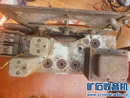

700伏!民国五灯收音机准备通电测试,请行家指点!

紧急更正一下,电源牛的蓝5/蓝6端的确是通到5Y3那个管子灯丝的(我没有这款机器的电路图,从类似的电路图中可知应该是个5伏低压输出),不过蓝5/蓝六两端间的阻值只有0.3欧姆,而不是我原来说的3欧姆。这个正常吗?另外在电源变压器的6.3伏输出端,阻值测也只不过0.3欧姆,这算是正常的吧?

正常、放心用。我刚刚测量一下我最近绕的EI86X50电源,6.3V绕组只有0.1Ω左右。(数字表测显示0.3欧姆、减去表笔电阻0.2欧姆)
前面老师说过了:先不插电子管,给机器电源通电,手不要离开插头、观察几分钟,没有发热冒烟的现象就能放心的再观察半小时,基本就能确定电源完好。这时用万用表测测各个输出引脚电压。正常就能放心使用。

好的,太感谢了,那我也就放心了,总觉得这么大个的一个电源牛,怎么也得上千匝的线圈儿吧,测量了一下只有十几欧姆的电阻,是不是短路了呀?不太敢弄。以前没玩过高压的电源牛。

不是这样理解的。电源变压器越大、使用的漆包线越粗、需要绕的匝数越少、直流电阻就会越小。例如:300W的变压器、220V绕组的直流电阻只有5.7Ω,100W的变压器220V绕组不到10Ω。而3~5W的变压器却在800欧姆~1200欧姆左右。

喜大普奔!我这款民国的高乐牌KORES电子管收音机电源牛,一切正常!通天20分钟,没有发现异常的地方,当然事先管子都拔下来了。温度摸上去也是正常的,没有明显发热发烫。三组输出都是正常的,也就是350伏×2, 6.3伏和5伏。接下来准备试机啦!
