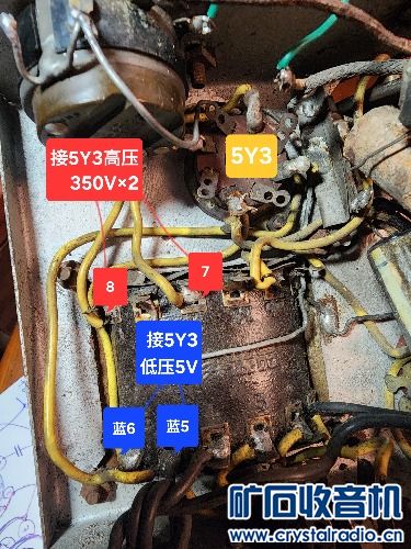

左边的蓝5/蓝6之间的阻值只有3欧姆,是5V输出,去接5Y3管子的灯丝的,这不相当于短路了吗?

发表于 2025-2-23 15:00:31 | 显示全部楼层
如果你确定“蓝色的5、6是接5Y3灯丝的”,那么3Ω是完全正常的!你想:这个灯丝绕组要通过3A电流,他的线径不小于1.2mm,他的直流电阻能有多大?
发表于 2025-2-23 16:20:59 | 显示全部楼层
建议:第一步把所有电子管都拔下来,测一下变压器和大的电解电容。测一下整流输出端到地有无短路或电阻特别小的。第二步把变压器空载接电,测一下各输出端的交流电压是多少,有无异常值。

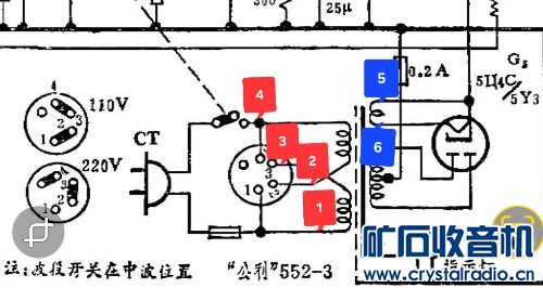

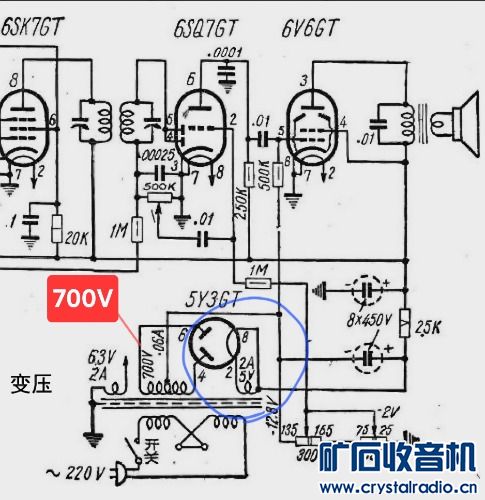

发表于 2025-2-23 17:00:50 | 显示全部楼层
woodyallen 发表于 2025-2-22 19:16
我忽然想起来,这台机器有220伏和110伏两档,我把它切到110伏,然后用110伏的降压电源接通,是不是更保险一 ...
切换到110V,次级就变成了 700V*2了
 楼主| 发表于 2025-2-23 20:08:19 来自手机 | 显示全部楼层
南京湖南路 发表于 2025-2-23 16:20
建议:第一步把所有电子管都拔下来,测一下变压器和大的电解电容。测一下整流输出端到地有无短路或电阻特别 ...
关键是18+18=36欧姆,这个数值这么小,正常吗?我不敢接电啊。
 楼主| 发表于 2025-2-23 20:09:11 来自手机 | 显示全部楼层
顽童50 发表于 2025-2-23 15:00
如果你确定“蓝色的5、6是接5Y3灯丝的”,那么3Ω是完全正常的!你想:这个灯丝绕组要通过3A电流,他的线 ...
我可以确定蓝5蓝6是接到5Y3的管子上的,如果是正常我也就放心了。

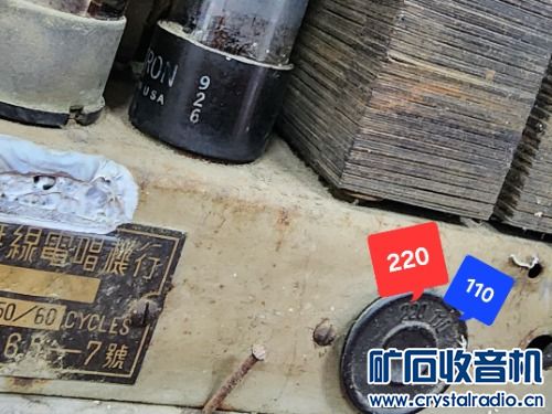

 楼主| 发表于 2025-2-23 20:18:28 来自手机 | 显示全部楼层
可是原来设计是可以转换成110V供电的啊?只要把这个转接插头转一格插入就行了呀。(这转接插头应该是也是老货吧,上写“志榮厰製”)
发表于 2025-2-23 20:20:04 | 显示全部楼层
是初级线圈电阻吗?你的变压器铁芯是多大的?我刚量了手上两个线圈的电阻。一个40W镇流器的电阻是35欧姆,上无二十七厂30w变压器的初级电阻是55欧姆。你按前面老师说的串上灯泡和保险丝再接电,应该不会出问题。最多烧个保险丝。
发表于 2025-2-23 20:21:56 | 显示全部楼层
我的DB-30-112变压器灯丝绕组的电阻才1欧姆多
 楼主| 发表于 2025-2-23 20:27:06 来自手机 | 显示全部楼层
woodyallen 发表于 2025-2-23 20:18
可是原来设计是可以转换成110V供电的啊?只要把这个转接插头转一格插入就行了呀。(这转接插头应该是也是 ...
电路图中也标明可以220V/110V转换的。
发表于 2025-2-23 22:45:24 | 显示全部楼层
你转到110V上,变压器如果接入110V,次级是350V*2;如果接入220V=110V X 2,次级就是  (350 X 2)* 2。即原来350的半边次级,现在就是700了
发表于 2025-2-24 13:13:47 | 显示全部楼层
转换到110V就必须接入110V的电压!这样转换没有任何意义。次级高压绕组仍然工作在350Vx2状态下。假如在220V状态下接入110V电压,所有输出电压都会降低一半、那么灯丝电压就不够了,无法工作。
 楼主| 发表于 2025-2-24 13:53:37 来自手机 | 显示全部楼层
紧急更正一下,电源牛的蓝5/蓝6端的确是通到5Y3那个管子灯丝的(我没有这款机器的电路图,从类似的电路图中可知应该是个5伏低压输出),不过蓝5/蓝六两端间的阻值只有0.3欧姆,而不是我原来说的3欧姆。这个正常吗?另外在电源变压器的6.3伏输出端,阻值测也只不过0.3欧姆,这算是正常的吧?
