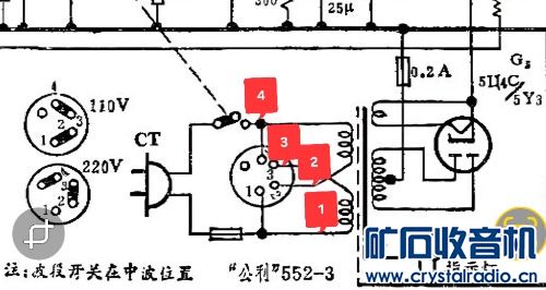

700伏!民国五灯收音机准备通电测试,请行家指点!

700V 就是前面几位老师说的350V *2 全波整流。
看你这个收音机的成色,最好再细致查查,别冒然通电

这种老机器,电容最容易出问题,我都是先排查一遍,然后再通电的。还有机器可能收到磕碰有短路,断路等情况,也要排查。总之对着电路图至少理一遍。
没有一定的基础不建议玩电子管机器,因为有高压,容易有人身危险。而晶体管的就好多了。顶多十几伏特的电压,基本没危险。

700伏很正常,就是350X2的高压,经过励磁降压,整流,足够250伏给各级。我的伪满机就是110伏的,高压350X2,一切正常。缺点是启动时高压超过500伏,然后下降到正常值。
最保险的还是通电串100瓦灯泡,就是有短路瞬间灯泡亮了也基本烧不坏变压器。
正常就是通电灯泡闪一下之后不亮或微亮。别怕,再保险一点用40瓦灯泡串联。
能先量量各绕组通断最好了。
如果变压器完好,励磁喇叭正常,整机修好的可能性很高。

我自己有很多0.5a到2a的保险丝,用40瓦灯泡加保险丝试一试,应该没问题吧,是不是过于保险了?

没问题这样保险得多,加灯泡是为了更加了解短路的情况严重程度!

最好拔掉整流管,仅试变压器,测量灯丝电压,高压,。。。插整流管就要看直流电路情况,做好检查,以防短路。就好

各位帮看看这些初级线圈的电阻值对吗?感觉像短路了吧,是不是烧坏了?如图,整个变压器分4个输入,也就是1、2、3、4号,但是1和2,3和4之间的阻值分别只有18欧姆,按照正常的接法,220伏输入后2和3接通了,也就是1和4接通220伏电,只有36欧姆的阻值。对吗?
