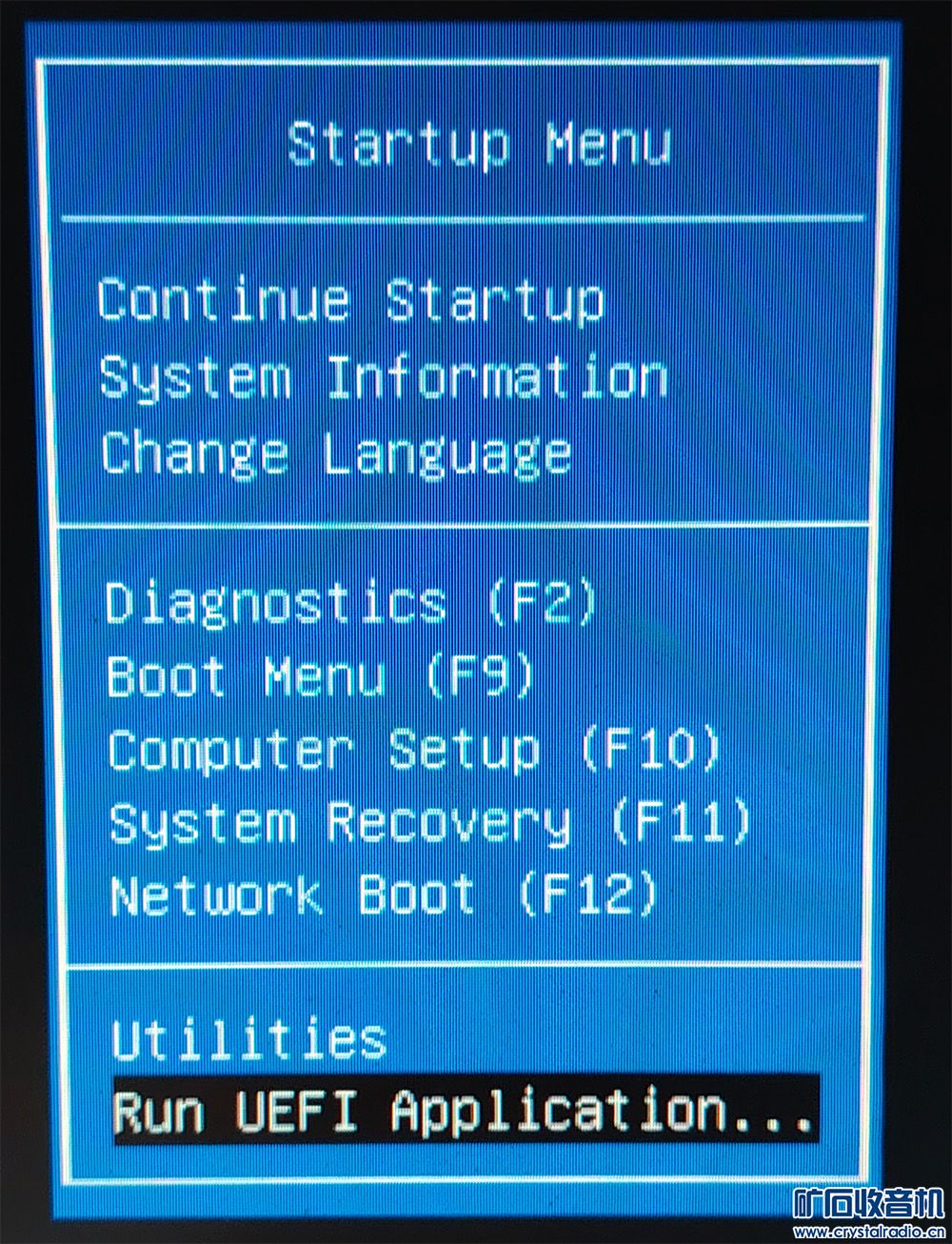

请教大家,HP老电脑,想装个固态硬盘,结果启动时不认

 楼主| 发表于 2025-2-22 12:15:58 | 显示全部楼层
diamond 发表于 2025-2-22 09:50
硬盘好象没识别出来。看看device configuration那一项。
谢谢指点
里面显示没有硬盘连接
 楼主| 发表于 2025-2-22 12:17:37 | 显示全部楼层
在启动画面中,最下面的选项,有一次回车,能识别出SACNHDD,但是再多次尝试,又识别不了了
 楼主| 发表于 2025-2-22 12:51:15 | 显示全部楼层
zhjzl004 发表于 2025-2-21 19:10
开机F10进bios,恢复出厂默认设置,保存重启。不行的话,上图
你好,图已上,请指点,谢谢

 楼主| 发表于 2025-2-22 16:35:47 | 显示全部楼层
SSD我放另一台电脑上,什么也不用设,直接就能用。
就是这个HP的电脑,偶尔还能识别到,U盘启动装系统没问题,就是再开机不能启动
