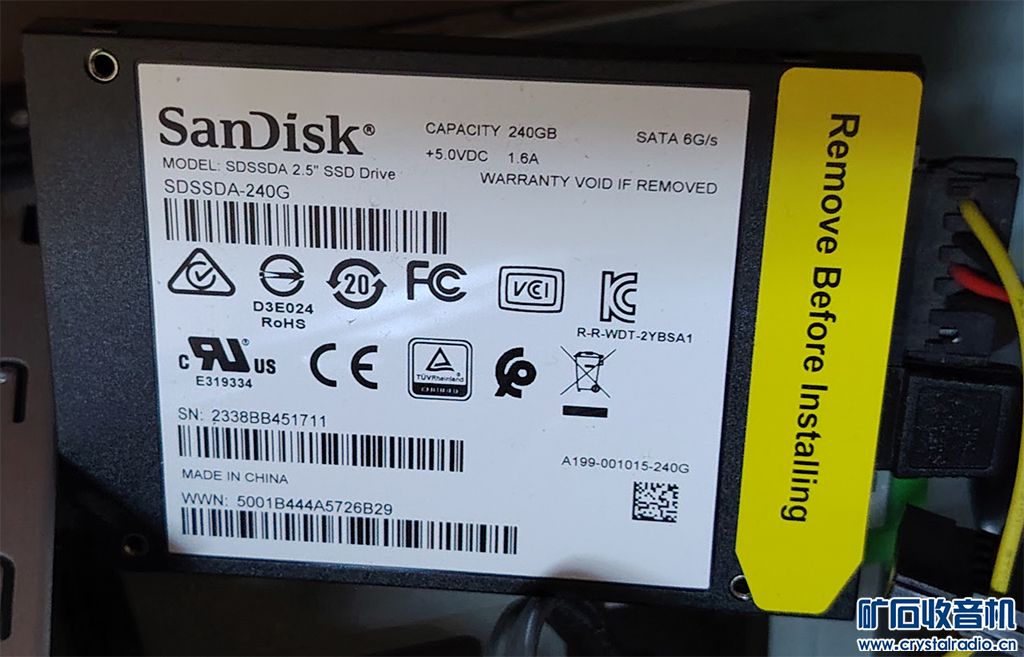

 楼主| 发表于 2025-2-22 08:39:28 | 显示全部楼层
请各位指点:
这是买到的固态硬盘

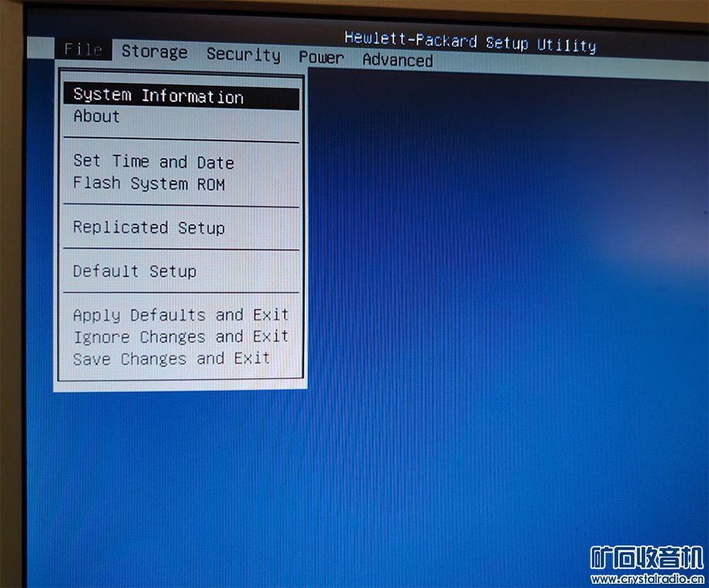

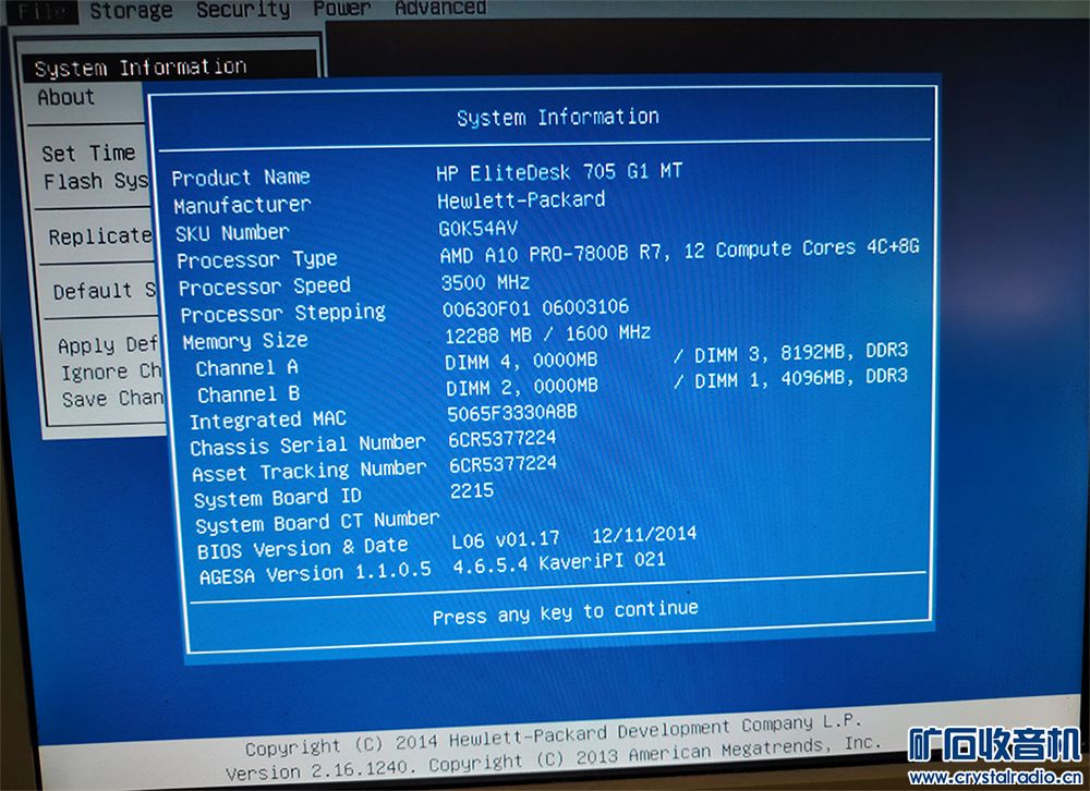

 楼主| 发表于 2025-2-22 08:44:49 | 显示全部楼层
这是开机时,按ESC进入BIOS设置的画面
系统信息,是简装的HP电脑,里面简化到极致,只有一条硬盘电源线
发表于 2025-2-22 08:57:53 | 显示全部楼层
主菜单第2项看看
 楼主| 发表于 2025-2-22 09:01:06 | 显示全部楼层
在STORAGE设置中,STORAGE OPTIONS中
SATA EMULATION中,有
AHCI MODE
RAID MODE
IDE MODE三个选项
 楼主| 发表于 2025-2-22 09:03:16 | 显示全部楼层
BOOT ORDER中的选项

发表于 2025-2-22 09:50:34 | 显示全部楼层
硬盘好象没识别出来。看看device configuration那一项。
