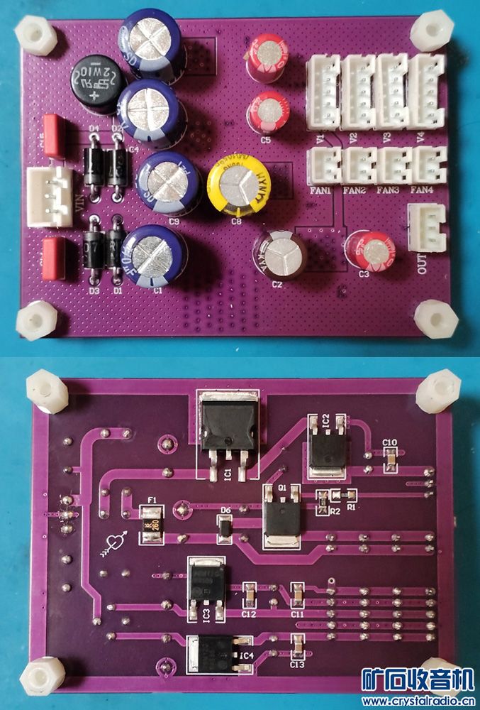

 楼主| 发表于 2025-3-13 12:01:13 | 显示全部楼层
电源部份把散热风扇忘了,补上

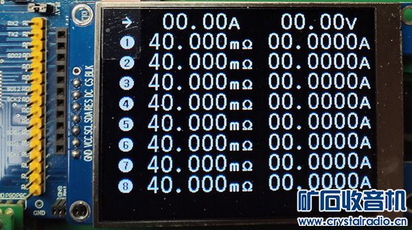

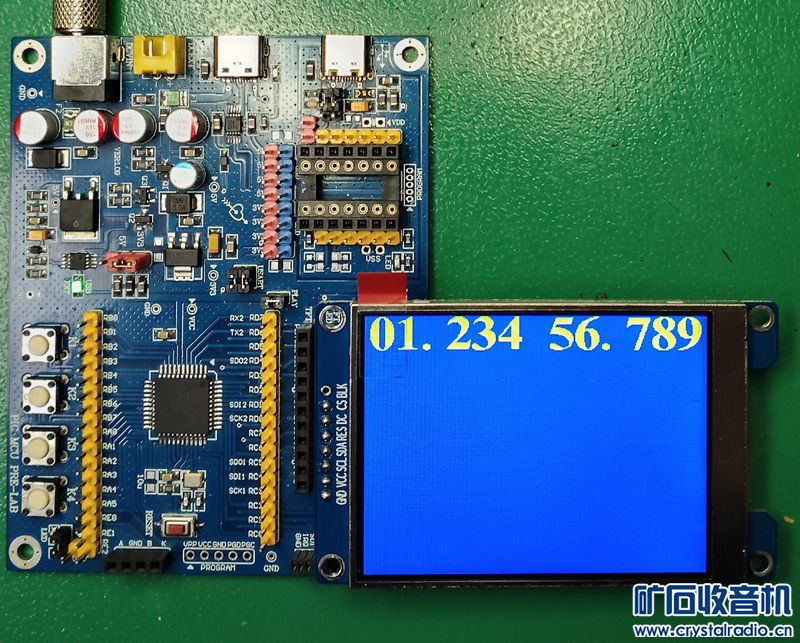

先整个校准介面,小数点后0要多些,吓唬吓唬自己

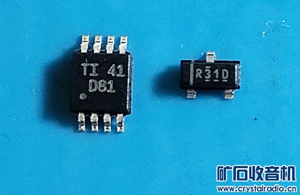

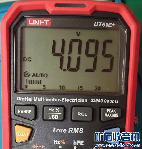

 楼主| 发表于 2025-3-31 13:18:39 | 显示全部楼层
准备这样组合,DAC8551A+REF3140
 楼主| 发表于 2025-3-31 15:44:47 | 显示全部楼层
贵有贵的道理,随意拿1颗 REF3140

 楼主| 发表于 昨天 16:38 | 显示全部楼层
唉!这么几个件还把引脚间距搞错了,虽然不影响焊接和使用
