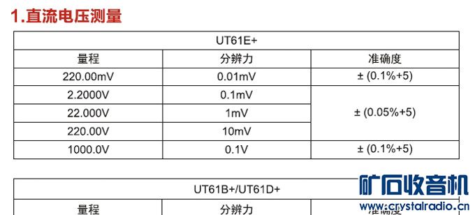

mov99 发表于 2025-3-5 17:05
表格是从优利德门店找到的,门店做虚假宣传砸自己工厂的牌子,优利德离关门大吉也不远了
不是,你看福禄克官网也这样,网页上的指标很不详尽,大家都这么干
 楼主| 发表于 2025-3-5 22:26:24 | 显示全部楼层
从表格上看,220mV档,VC86E优于UT61E+

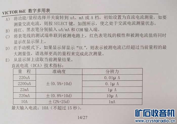

 楼主| 发表于 2025-3-8 10:17:12 | 显示全部楼层
到了,准不准不清楚(截图是两表笔短接)
业余应用鼓捣玩儿,凑合用吧
 楼主| 发表于 2025-3-8 11:05:33 | 显示全部楼层
居然一样
这86E是十几年前买的;61E+显示字的尾数没有86E稳

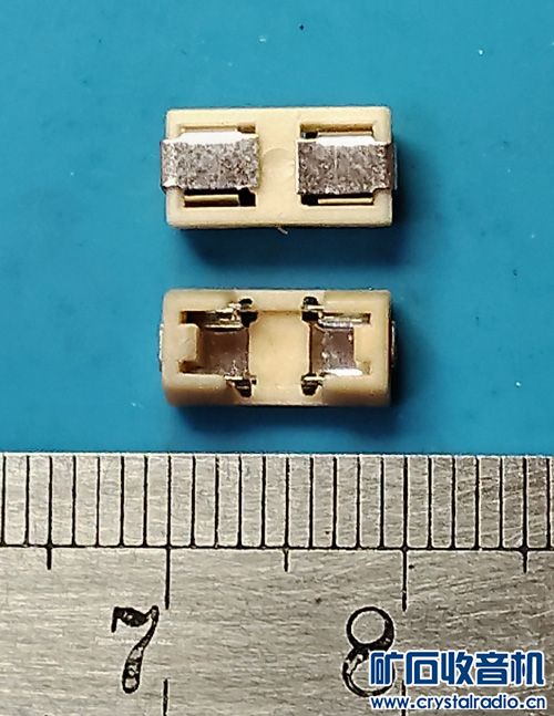

 楼主| 发表于 2025-3-8 11:31:06 | 显示全部楼层
最初的想法是有引脚元件,现在改主意用贴片元件

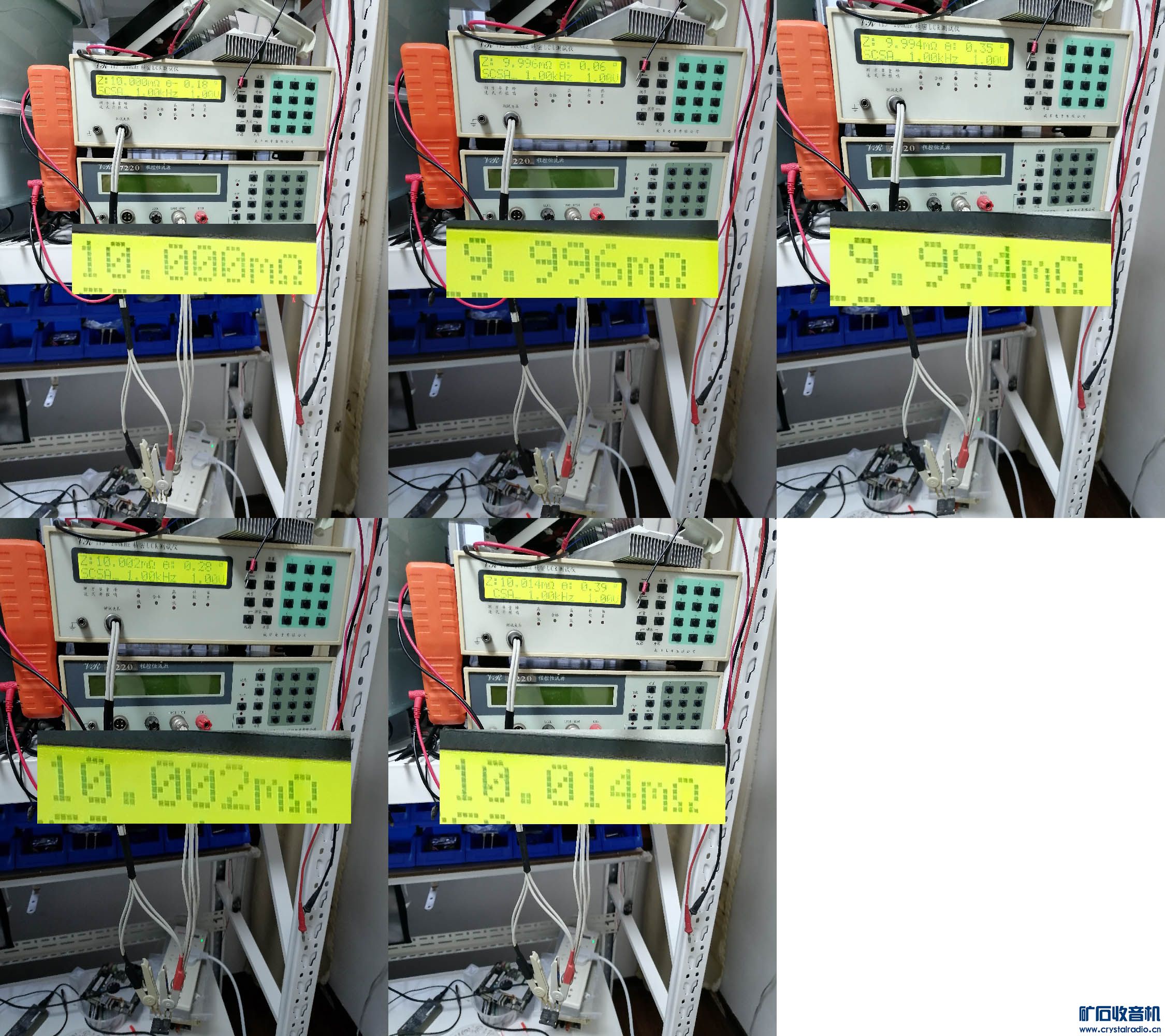

发表于 2025-3-11 18:25:06 | 显示全部楼层
mov99 发表于 2025-3-8 14:37
假设电阻及手里的万用表精准,稳压电源的电流表显示值比实际值低0.36%
姑且不考虑精度,你的表分辨率严重不足
我用 VR115 随机测试了我手头的几个 10mR 如下,供参考
 楼主| 发表于 2025-3-11 19:01:52 | 显示全部楼层
washu 发表于 2025-3-11 18:25
姑且不考虑精度,你的表分辨率严重不足
我用 VR115 随机测试了我手头的几个 10mR 如下,供参 ...
你展示的LCD屏显示的数字是否准确无从考证,无非是在给自己手里的二手仪表做广告,鉴定完毕
虽然我不买二手仪器,但还是要说一句,祝老板生意兴隆
