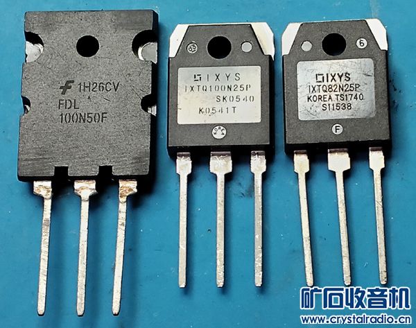

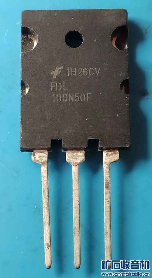

 楼主| 发表于 2025-2-21 16:23:52 | 显示全部楼层
准备用这管子,双管并联做假负载,当然,取样及反馈电路是分开的

发表于 2025-2-22 07:11:43 来自手机 | 显示全部楼层
这MOS的热阻最大只有0.05℃/W,太难得了,太厉害了。真不知道怎么做到的?难倒是硅片直接裸露出来?
 楼主| 发表于 2025-2-22 07:34:23 | 显示全部楼层
生产工艺不了解,请高手科普
即使管芯温度从25℃上升到105℃,剩余功耗也有900W;当然,需足够大的散热片
发表于 2025-2-22 12:05:05 来自手机 | 显示全部楼层
mov99 发表于 2025-2-22 07:34
生产工艺不了解,请高手科普
即使管芯温度从25℃上升到105℃,剩余功耗也有900W;当然,需足够大的 ...
假设散热器温度能控制在100℃以下,按照热阻0.2℃/W算,一个这管子可以抗200W,做电子负载很合适。
