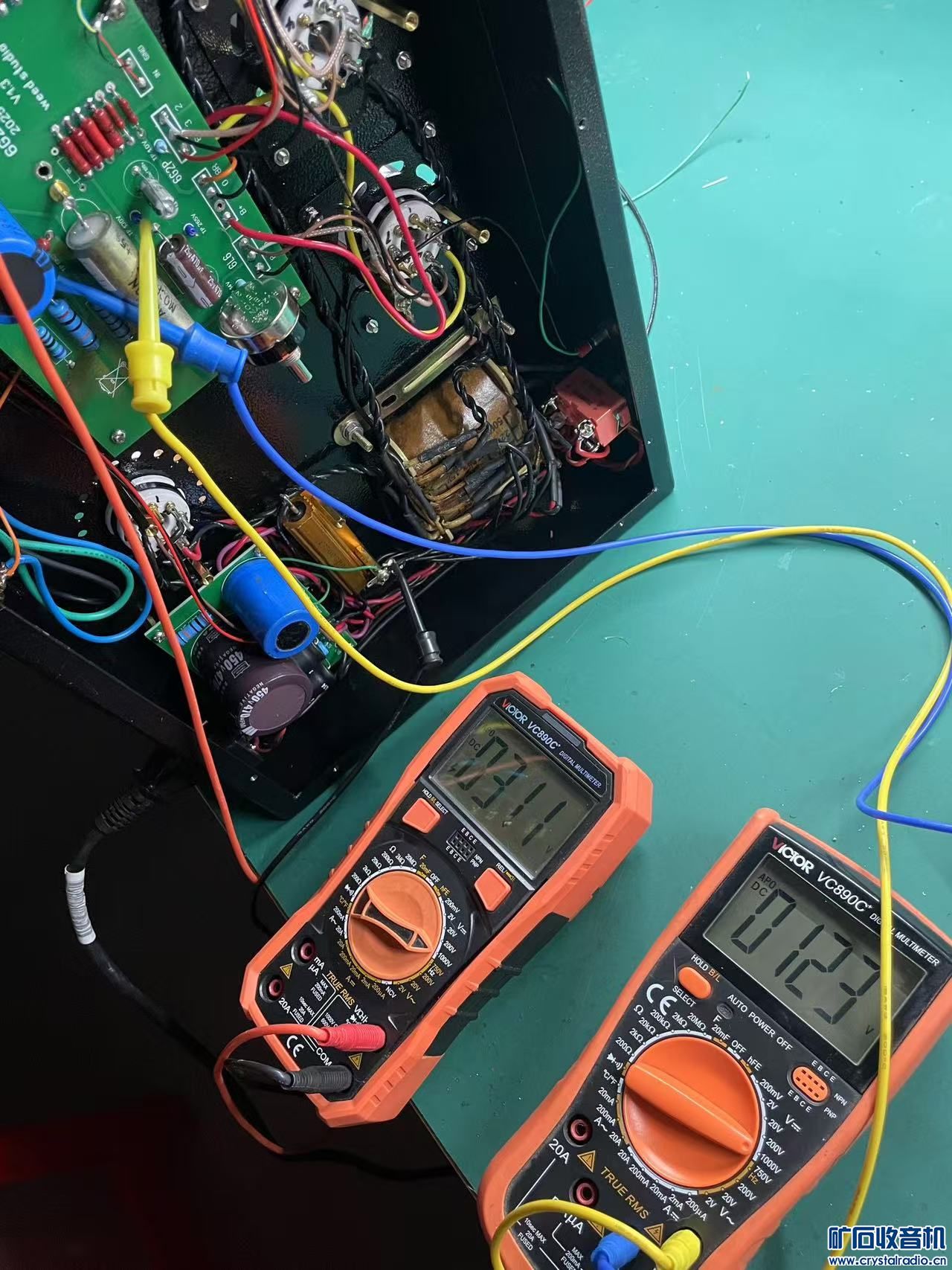

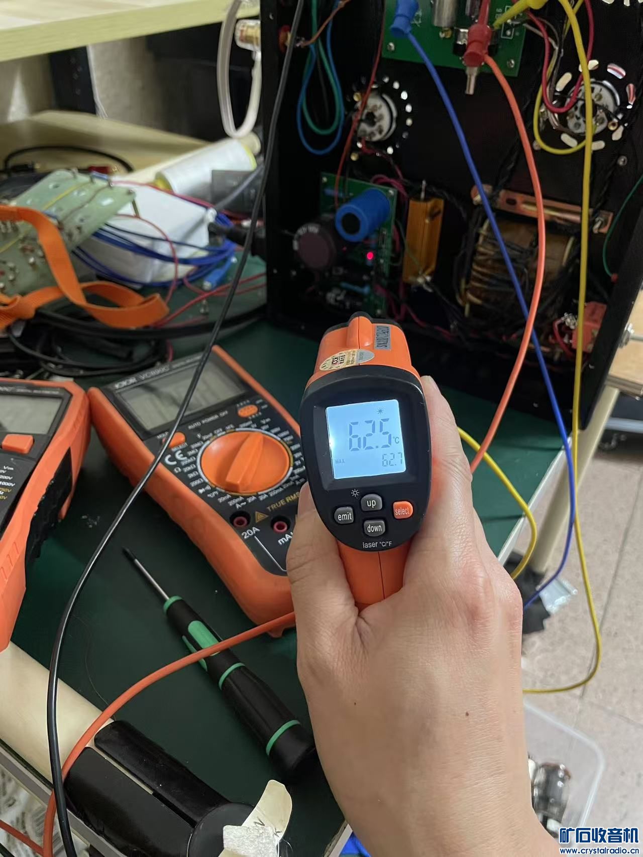

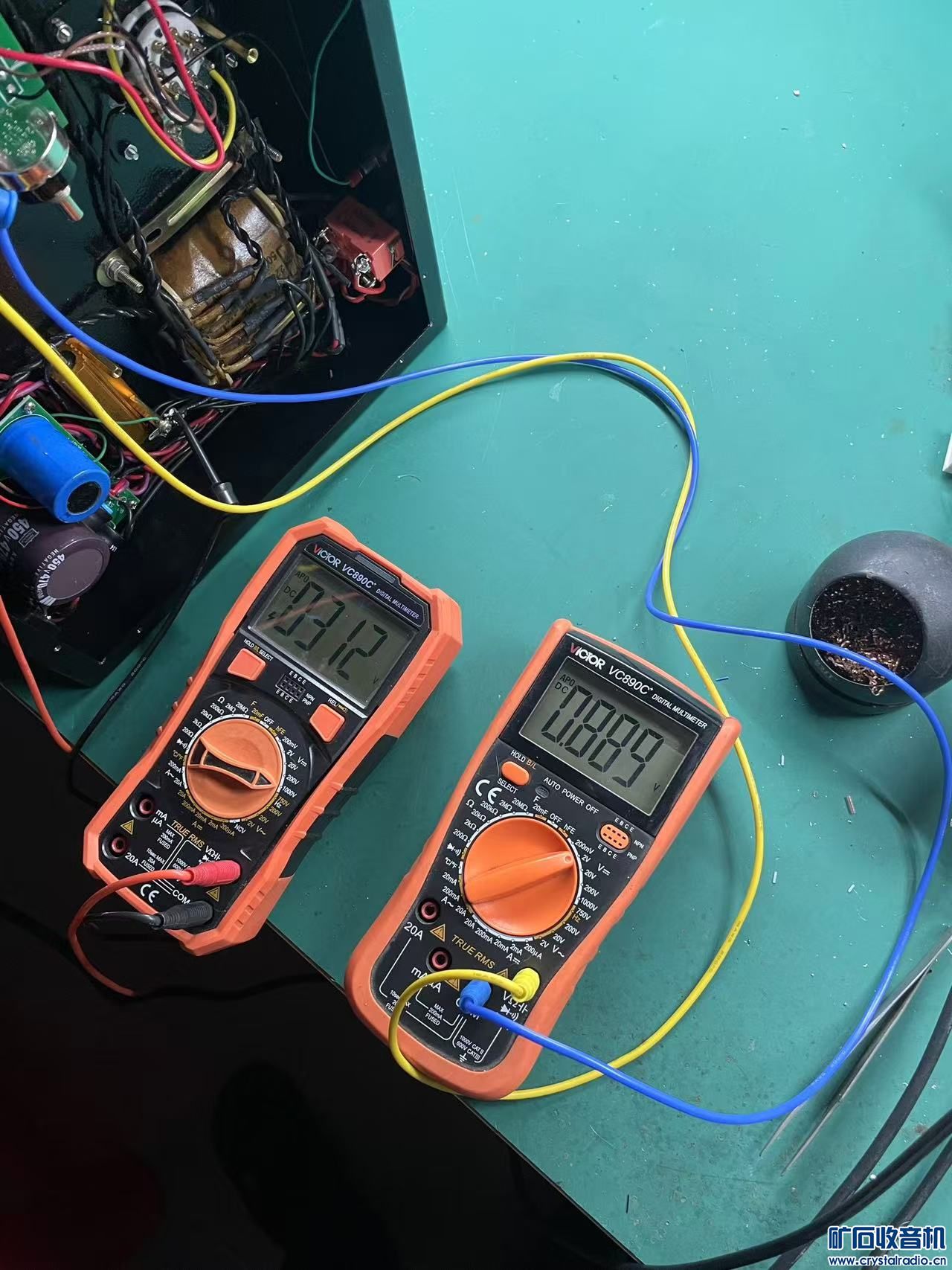

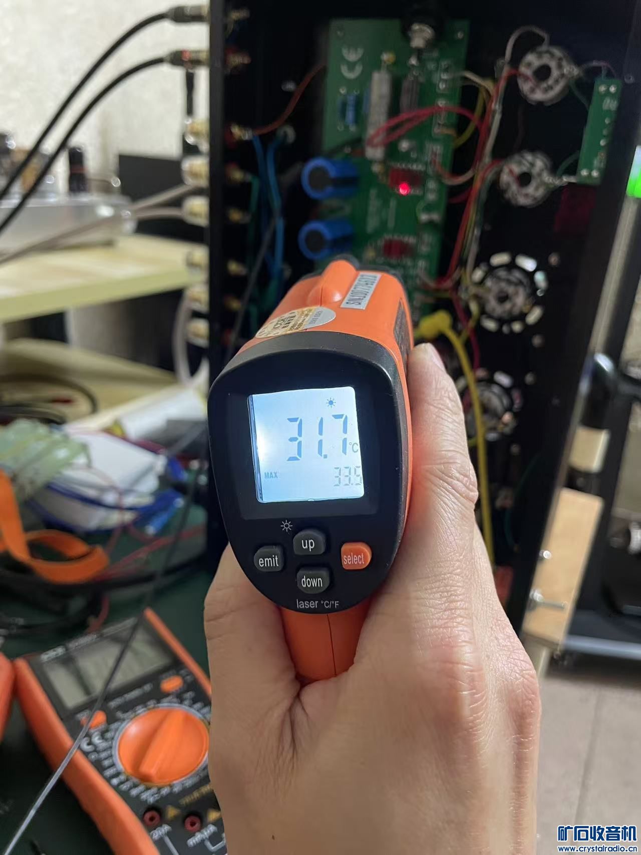

时间继电器挂了,继电器的线圈断路。
发表于 2025-3-4 11:52:30 | 显示全部楼层
hellocqweed 发表于 2025-3-4 11:32
时间继电器挂了,继电器的线圈断路。
小胆机没必要用高压延迟,真想用有一个最简单的办法就是在高压电源上串联旁热式整流管,例如6Z19等。不过需要多加一组灯丝绕组。
 楼主| 发表于 2025-3-4 16:57:25 | 显示全部楼层
jupeter 发表于 2025-3-4 11:52
小胆机没必要用高压延迟,真想用有一个最简单的办法就是在高压电源上串联旁热式整流管,例如6Z19等。不过 ...
不加延时不太行,6L6进入工作状态得30秒以上,还是加上安全一点。
