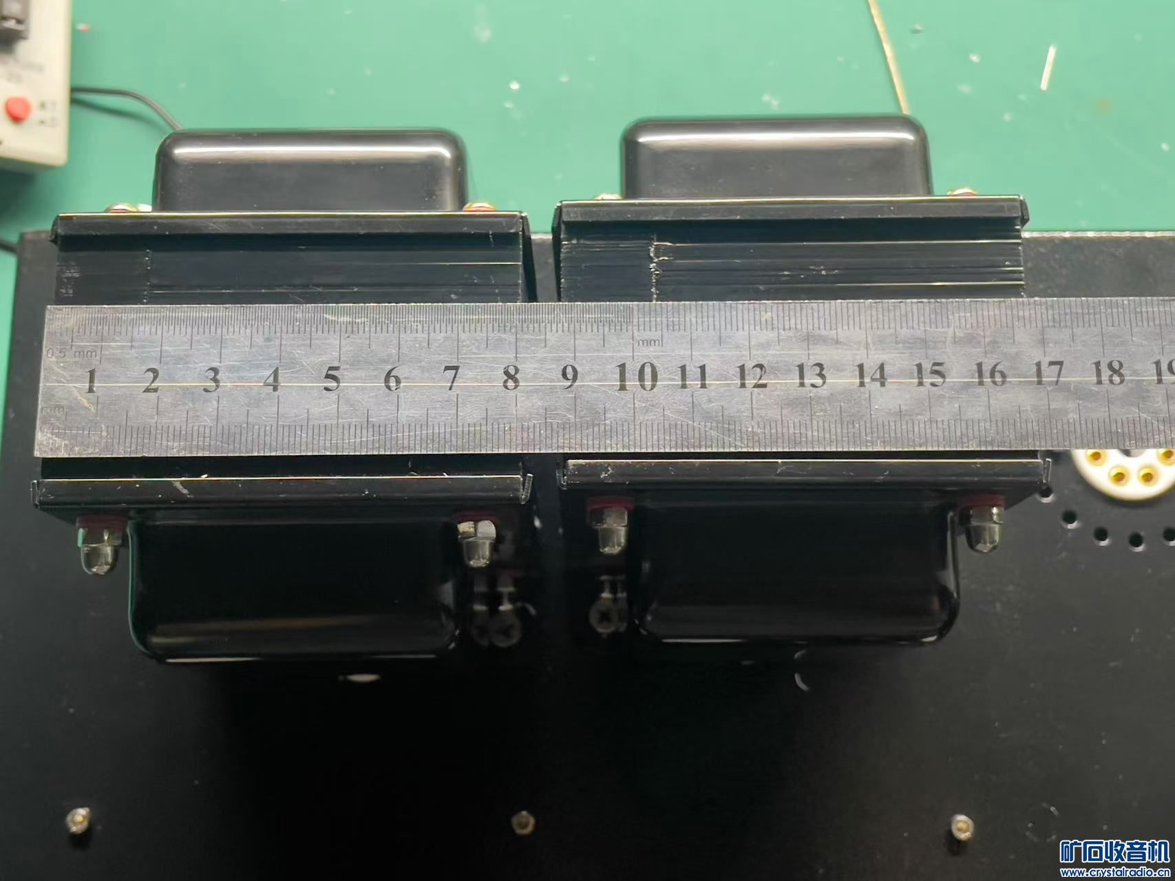

 楼主| 发表于 2025-2-17 09:20:34 | 显示全部楼层
茹祥臣 发表于 2025-2-14 10:42
看着机箱是有足够距离的,两头输出牛是不是距离过近了?
近的确是近了点,机壳比较小,拉不开距离!

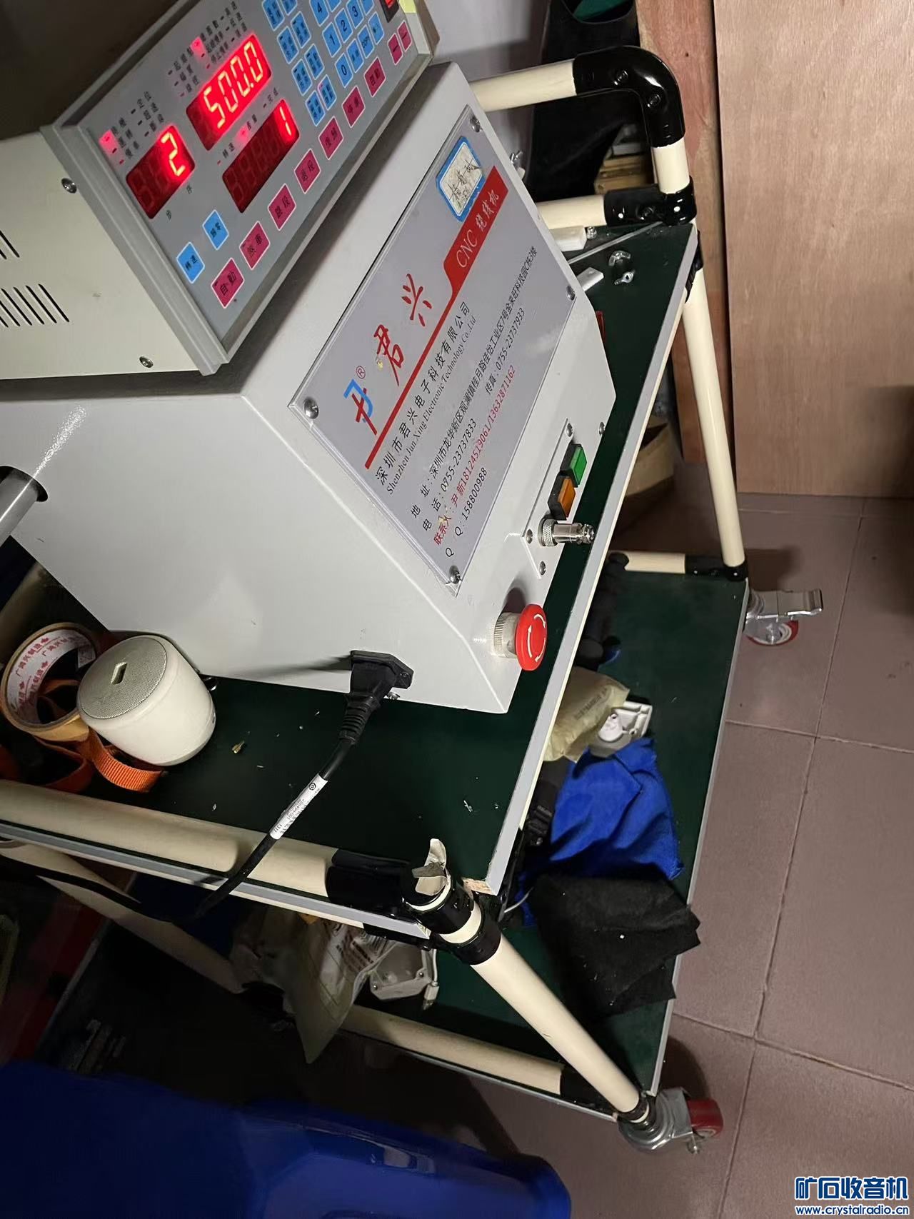

 楼主| 发表于 2025-2-17 09:23:54 | 显示全部楼层
zhke 发表于 2025-2-14 11:15
有图啊~~~~~~
嗯,这种移动桌子的确很好用的!一直在用呢,哈哈

两只输出牛挨的偏近,会有影响的。可以利用耳机进行检测,其中一只输出牛初级通220交流,另一只的绕组接耳 ...
机壳面积有限,拉不开距离。所以只能张就着。院长的电路是不会拆机的,会长用。

发表于 2025-2-17 09:49:28 | 显示全部楼层
两个输出牛的中轴这样对着确实会有一定的相互耦合,严格说会些许影响声道分离度。不过也有办法弥补,就是用一块铝板或者铜板,按照楼主的牛尺寸,建议金属板尺寸为5CMX10CM,厚度1mm-3mm的非铁磁性金属板夹在两个输出牛之间,可以很大程度上屏蔽掉输出牛外边杂散的交变磁场。
