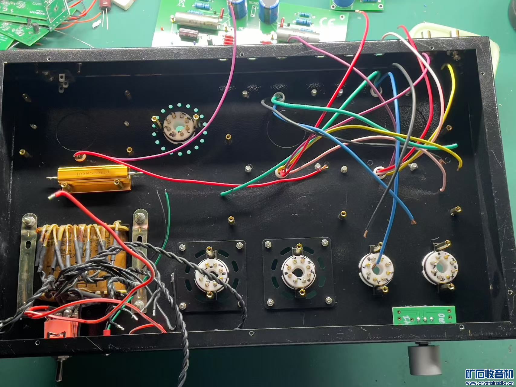

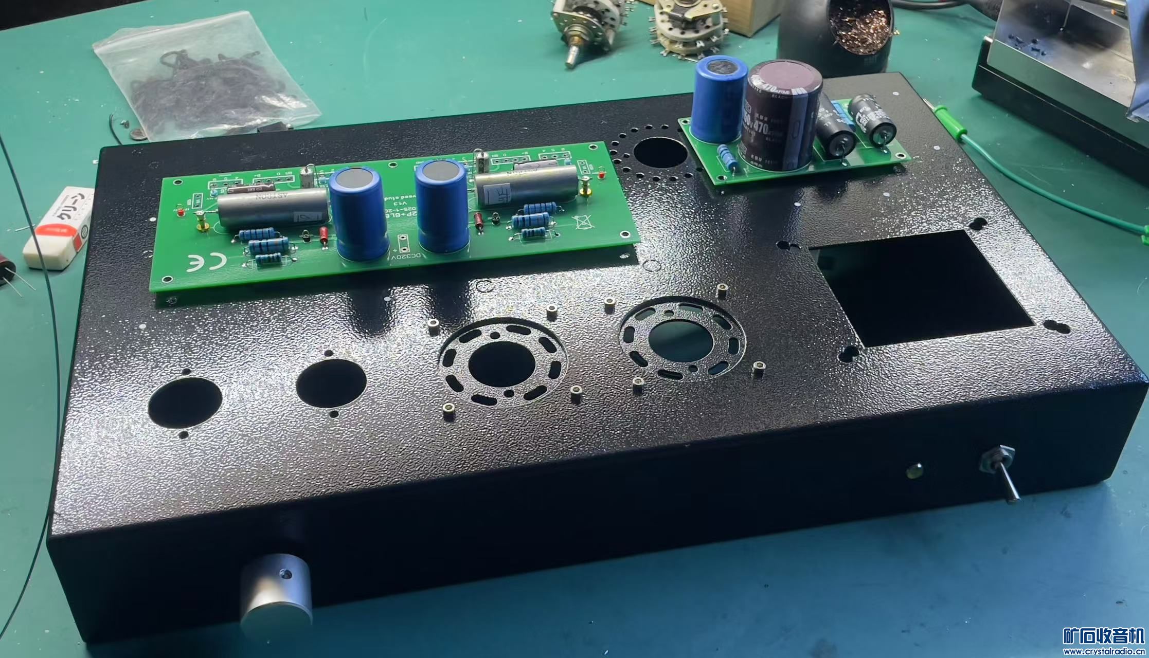

还是院长的6G2P+6L6单端电路,继续再半搭棚组装。几头牛圈在一起不是一边的重!真要请教一下老前辈们省力的技巧,从开孔到装好牛牛用了3个小时多,手臂也应该会粗壮一些。
管子的布局真的要功率管放一边,推动管放另一边吗?感觉有点别扭。

配色不错,也挺齐整,话说你这样会偏沉吗

这配置肯定是一头沉,但也是木办法的事。

偏沉的布局,有利于信噪比的提高,这种情况,易受干扰的前级管子等小信号部分距离电源牛最远。另外,像6L6或FU50这类机子,最多算是中量级的管子,也算是装机胆友的常规重量。还有845,805级别的,算是重量级机子吧,还有超重量级的,,,,年龄大的需要谨慎考虑。经常装机的,可以考虑做一个翻转台,类似炸玉米花机那种结构。
发表于 2025-2-14 10:42:51 | 显示全部楼层
看着机箱是有足够距离的,两头输出牛是不是距离过近了?

两只输出牛挨的偏近,会有影响的。可以利用耳机进行检测,其中一只输出牛初级通220交流,另一只的绕组接耳机,移动牛的位置到听不到感应的交流声。
