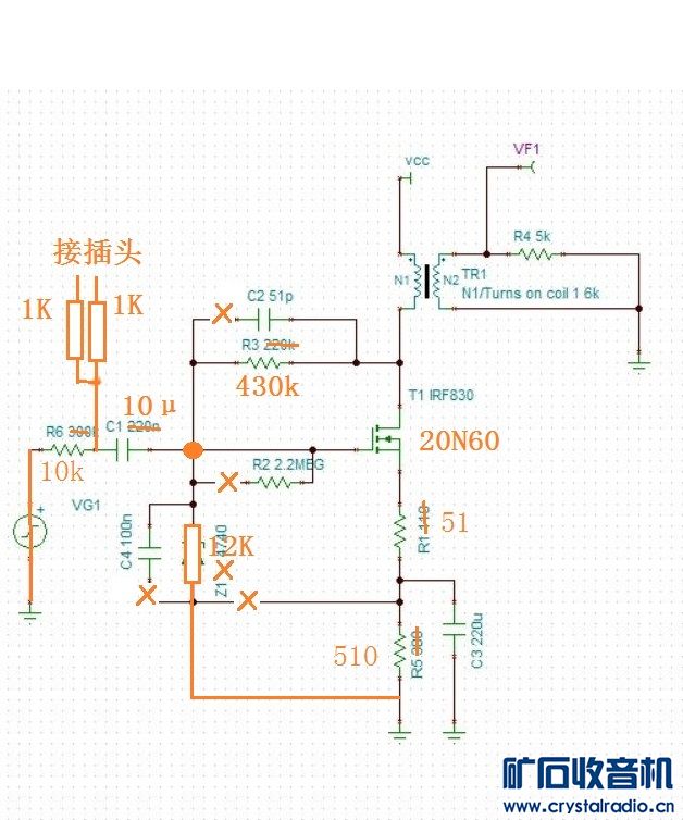

用绝缘栅场效应管做音频放大的试验

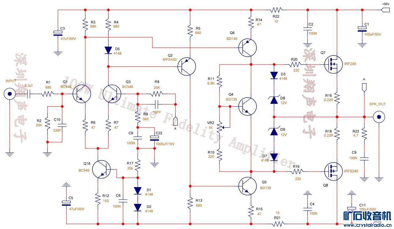

网上找到一个。真是良心卖家,啥都公开了,很容易被仿制的。
 楼主| 发表于 2025-2-14 16:40:46 | 显示全部楼层
乙猪 发表于 2025-2-14 15:54
看看这个管子的参数,似乎直接推动有点难呀。楼主有没有其他管子??
https://www.icpdf.com/JINGDAO_data ...
用手机耳机插口输出信号经一变压器直接推动,声音不错。线路图看前面照片。其他管子有IRF730、JCS8N60等等。就这管子块头最大。

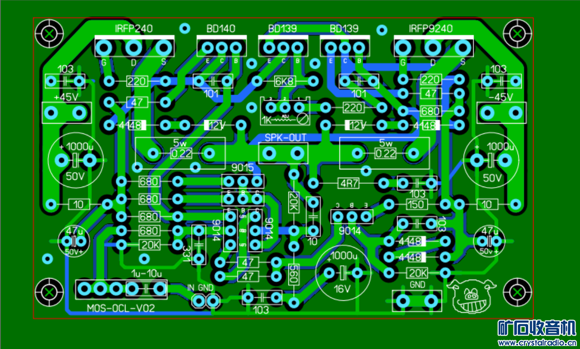

发表于 2025-2-14 17:25:01 | 显示全部楼层
哈哈,闲着也是闲着,花大约一小时,复刻抄了电路板。
 楼主| 发表于 2025-2-18 17:45:20 | 显示全部楼层
源极电阻增加到200欧姆,电流可以稳定在调节值15毫安。音量加大后有明显失真。管子有温升,但是不烫手。
发表于 2025-2-18 23:10:00 | 显示全部楼层
单管甲类效率是很低的,15mA太小了,按36V电源电压计算,最大不失真(削波)输出功率不到200mW,散热多半也不够,我曾经试过OCL推挽输出静态电流调到200mA都还只是甲乙类,4公斤的散热片那个热哦。
 楼主| 发表于 2025-2-19 07:08:57 | 显示全部楼层
超级夜猫子 发表于 2025-2-18 23:10
单管甲类效率是很低的,15mA太小了,按36V电源电压计算,最大不失真(削波)输出功率不到200mW,散热多半也 ...
感谢回复。准备加大电流试试。还准备试验其他型号的管子。

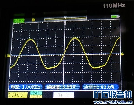

用手头现有的零件,做一个MOS管甲类功放试一下,
找一个充电器,高压部分:保留整流、滤波及MOS管,其他不要,
找一个输出5V左右的电源变压器做输出变压器,
找两个相同的电源变压器做隔离变压器,
参照前面的电路制作,电压300V,电流10mA,MOS管有点烫,
输出功率有点小,试听效果和一般功放没啥不同。
下面是各点波形:
 楼主| 发表于 2025-2-28 08:49:59 | 显示全部楼层
找一个充电器,高压部分:保留整流、滤波及MOS管,其他不 ...
请问用的哪个线路图?
发表于 2025-2-28 10:44:53 | 显示全部楼层
南京湖南路 发表于 2025-2-28 08:49
请问用的哪个线路图?
根据自己现有的零件,略有改动
