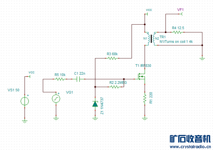

用绝缘栅场效应管做音频放大的试验

要加一个源极电阻,否则偏置电压稍微高点管子就过流并且线性也不好。
取多大值为好?用15V电源。

取多大值为好?用15V电源。
具体值您设计电路条件有关,可以通过调整源极电阻获得,如果放大倍数不够的话,还可以并联电容。

10歐姆可以了,并聯一個1000uF左右的旁路電容,靜態電流偏置到(60~70)mA。
電壓15V肯定不夠,我的經驗是36V以上。

源极加了10欧姆的电阻。用49V电源,初始静态电流15mA,工作正常。但是几分钟后电流上升到20mA。管子似乎没有明显升温。增强型管是正温度特性?对温度这么敏感?

这样静态电流也是15mA,栅极对地6.98V,源极对地3.14V会更稳定一下,源极电阻选大一些,源极的电流负反馈更大。但会影响电源利用率。

1.偏置是否稳压;2.10欧姆电阻发热状况;3.场管散热状况;4.试验的线路图;5.实物照片。一般来说,甲类线路在工作一段时间,达到热平衡后还需要再调一次静态电流,这个才是最后的工作电流。

偏置用了稳压管。线路图旧是在那照片画的图里加了源极电阻和旁路电容。10欧姆电阻和场效应管都没有明显温升。信号源是手机耳机插口输出。感觉音质没有明显失真。线路搭的比较乱,就不发照片了。

谢谢老师指点。我是想试验用大功率高反压管做甲类功放,寻找替代电子管6P1的可能性。
