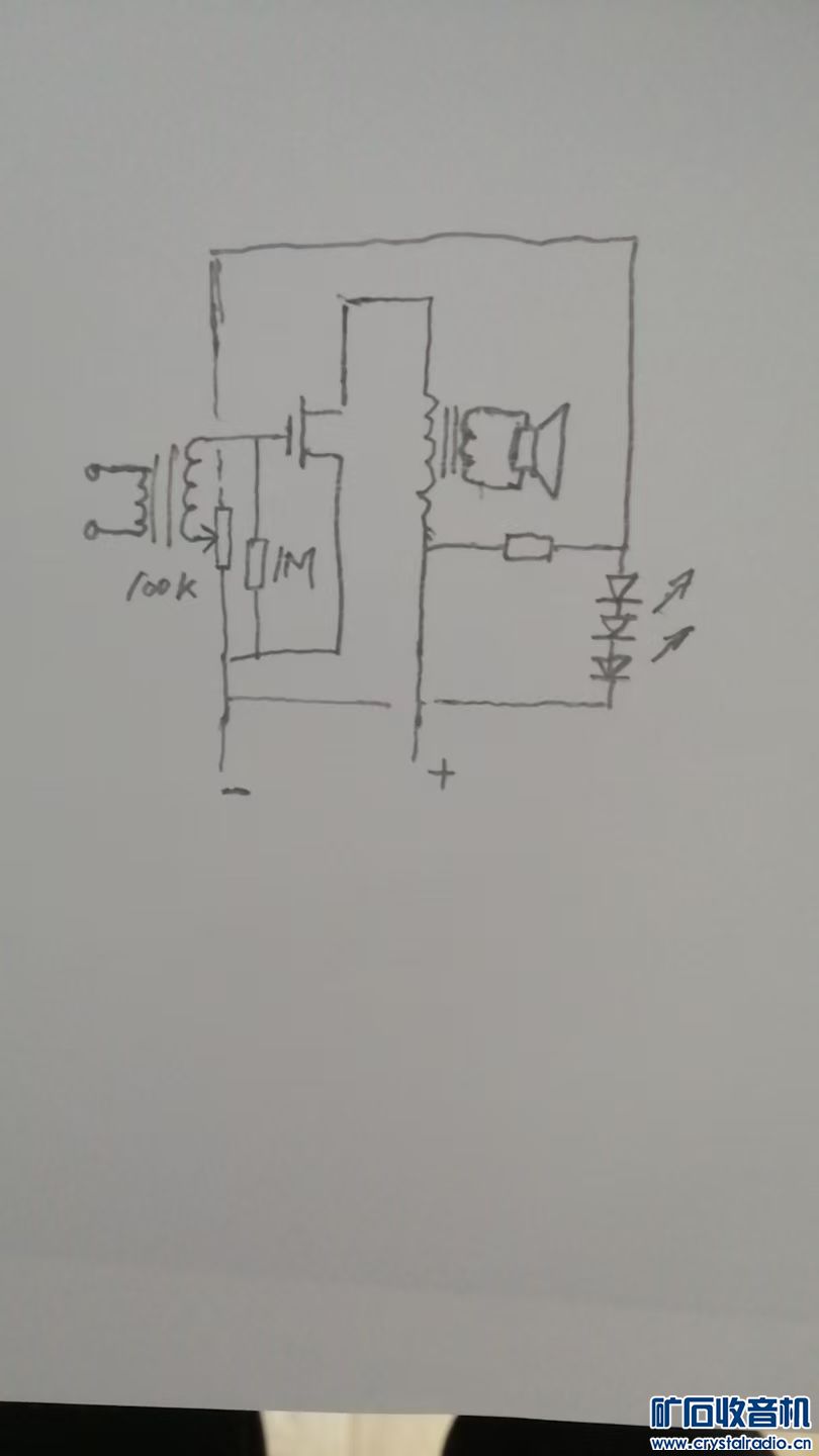

也不是简单的加偏置电压的问题,如何保证静态电流稳定才是重点,增强型场管从开启到饱和的输入区间是很小 ...
加了偏置电压,将电流调到15毫安(电源15V),输入音频有正常声音了。但是过一会声音会中断,断开音频再输入又会重复这样。不知道啥原因。
发表于 2025-2-7 20:19:59 | 显示全部楼层
南京湖南路 发表于 2025-2-7 17:10
加了偏置电压,将电流调到15毫安(电源15V),输入音频有正常声音了。但是过一会声音会中断,断开音频再 ...
1.用音频变压器了吗?如没用,场管损耗大,喇叭损耗小,发热过大;
2.场管有散热片吗?如没有,原因同上;
3.问问题请用线路图说话,还要把测试条件都描述清楚,不然没人能猜准是什么问题,浪费大家的时间。

用了一个线间变压器做输出变压器。场效应管没加散热片,发热不明显。喇叭是4欧姆3瓦的。线路图我不会电脑画。等会铅笔画了拍照发上来。

发表于 2025-2-7 22:46:43 | 显示全部楼层
100K电位器调节时,场管G极电压也跟随变化,工作点也发生变化,再改改吧。另建议看看楼上实做的线路。
发表于 2025-2-8 01:53:06 | 显示全部楼层
输入输出结电容太大,输入信号激励下,产生振荡了

有可能。感谢指教。换个型号的管试试。

发表于 2025-2-8 08:26:18 | 显示全部楼层
要加一个源极电阻,否则偏置电压稍微高点管子就过流并且线性也不好。
