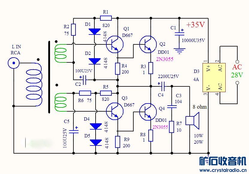

看楼主是想做一个近100w的功率变压器。但这个变压器不好做,成本会非常高。
我提个建议,楼主可以换一个思路,按如下来做:
1、做一个功率要求很低的输入变压器,后面用高压mos管做约3倍推挽放大。这样的变压器,成本就很低。
2、变压器有两个输出绕组,提供正反相信号输出,这样,功率mos管就可以用2只n管。这样的mos管到处都有,价钱很平宜。
3、功率管以共s极放大方式工作,通过本级负反馈把放大倍数控制至合适。以这种方式工作,电路不容易损坏。
4、成本最高的是电源,不过实际花费不会多
5、以前老收音机就有这样拓扑的电路,把他改动一下(给mos配bjt驱动等),就能用在这里。你这里对失真没要求,做成纯B类推挽即可,电路还简单可靠。

 楼主| 发表于 2025-1-25 21:34:18 | 显示全部楼层
我提个建议,楼主可以换一个 ...
小鬼头版主说的第2点和第5点
是类似上面电路图吗?
发表于 2025-1-26 17:27:25 来自手机 | 显示全部楼层
对。就是这种电路,他实际上是共e极放大的,这里接成了达林顿,依靠1欧姆电阻提供本级负反馈。
 楼主| 发表于 2025-1-27 09:52:10 | 显示全部楼层
好的,谢谢小鬼头版主
这电路也就是射极跟随器吧
只有电流放大,没电压放大
另外频率1MHZ-2MHZ,相比射频低很多,但又比音频高很多
功率输出用场效应管,输入结电容大
用BJT双极性晶体管的话,好像见到绝大部分电路又用的场效应管
还有就是高压大功率场效应管,高频下基本也是工作在开关状态
一两MHZ要工作在线性放大下,也不知好不好
发表于 2025-1-27 19:25:55 | 显示全部楼层
lmb9802 发表于 2025-1-27 09:52
好的,谢谢小鬼头版主
这电路也就是射极跟随器吧
这个电路我以前分析过,就是有放大能力的共e极组态。
http://www.crystalradio.cn/forum.php?mod=viewthread&tid=2008805&extra=&page=19
对于1Mhz频率的信号,而且也没有宽带放大的要求,即使不设大环路负反馈,这电路(使用的晶体管至少数十Mhz)也是有能力应付。
