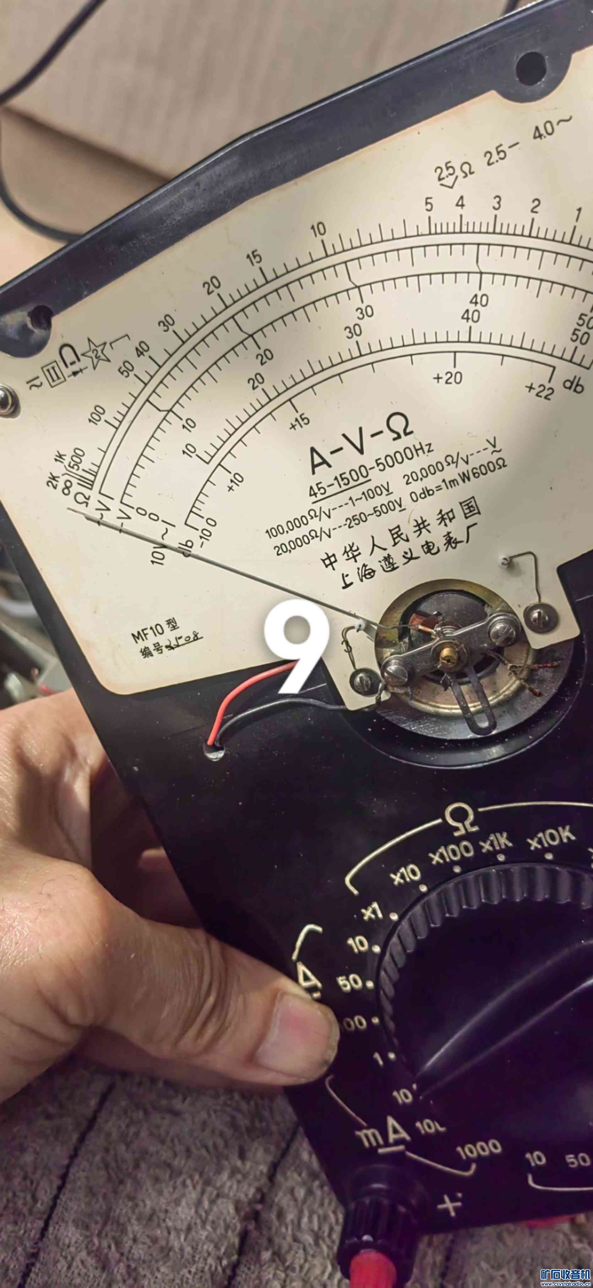

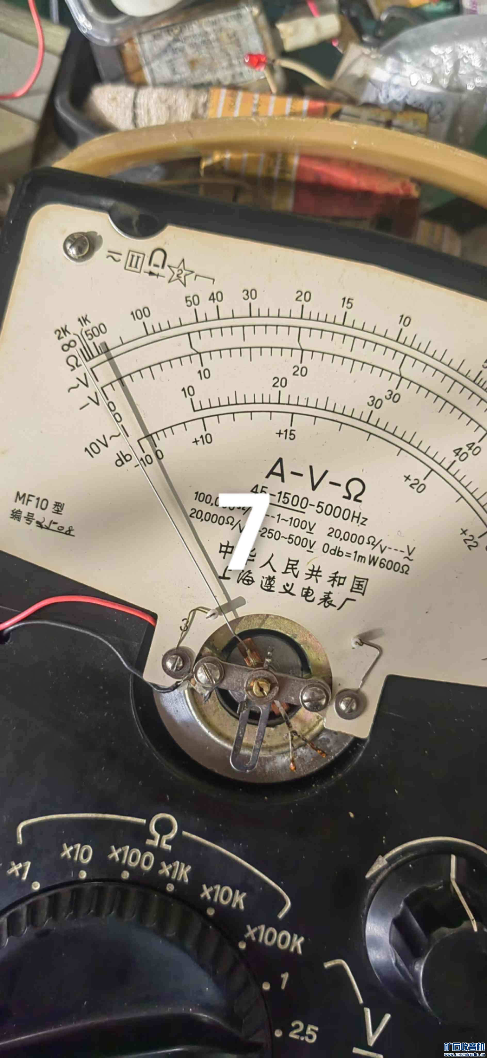

求肋10表表头调平衡

 楼主| 发表于 2025-1-21 14:56:21 | 显示全部楼层
现在平放立放都到零。左右倾斜都差几格。7    8两图是平放和立放都到零。左右倾斜。都差几格。左右倾斜判断不了是谁的问题。
发表于 2025-1-21 15:32:09 | 显示全部楼层
ljj8580 发表于 2025-1-21 14:56
现在平放立放都到零。左右倾斜都差几格。7    8两图是平放和立放都到零。左右倾斜。都差几格。左右倾斜判断 ...
感觉7、8图中表针和Y尾对称轴共轴偏差较大,先完成共轴调整,后续调整才好做

 楼主| 发表于 2025-1-21 18:08:58 | 显示全部楼层
这个结构我也搞不懂。共轴调是怎么个调法也搞不懂。好不容易调成这样。实在不行就这样了不敢再动它了。
 楼主| 发表于 2025-1-21 18:14:20 | 显示全部楼层
9号和10号不到零是`什么原因。有大师傅懂的指导一下。
 楼主| 发表于 2025-1-21 18:16:57 | 显示全部楼层
好象是尾重。减重后立放又偏。好难搞。
 楼主| 发表于 2025-1-21 18:23:50 | 显示全部楼层
7是平放。8是立放。这两个位置都在零位。9  10分别是左315度。右315度。差几格。

 楼主| 发表于 2025-1-24 20:56:07 | 显示全部楼层
就以7   8   为准了。好象这表使用时要么平放。要么立放。不会315度放。再说下心德。调整过程中先用焊锡加至稍微轻点状态。然后用虫胶液慢慢加这样好掌握。增减过程如果一直用焊锡。根本掌握不好。无法掌控。
发表于 2025-2-23 14:37:16 | 显示全部楼层
其实网上调整指针表头平衡的方法有诸多介绍,现在将你那种燕尾状的表针平衡方法介绍如下:
如图:
观察中,一定要将表头的零位线垂直或者水平放置,而不是将表身垂直或者水平放置,这点一定要注意,否则看出的差异会不正确。
当将零位线垂直起来,指针偏差不外乎图1和图2两种状态。然后将零位线水平放置,会得到1-1、1-2及2-1、2-1各种状态中的一种,它们表示的意义,已经在图中标出,增减重的位置也标出。
因为a针是无法增减重的,所以只能在b、c锤上动手。但是这个增减重又要影响另一个方向的平衡,所以增减重,不要一次到位,每次少增减点,然后复核一下两一个方向的平衡情况,再作下一步的操作。
相对来说,十字平衡系统的垂直和水平方向的平衡基本不会相互干扰,但是燕尾系统就不同了,所以调整会麻烦很多,只有多次慢慢增减,才可能接近理想的目标。

发表于 2025-2-25 15:20:16 | 显示全部楼层
ljj8580 发表于 2025-2-23 18:27
多谢了。好资料造福坛友。先仔细学习一下。
看你的图10,右倾斜315°,基本等于我的图2状态吧?
看你的图9,零位线不太像水平位置,但是近似于我的图2状态。所以我断你的表针平衡问题目前大概属于我图2-1的情况,应该为b锤增重。
