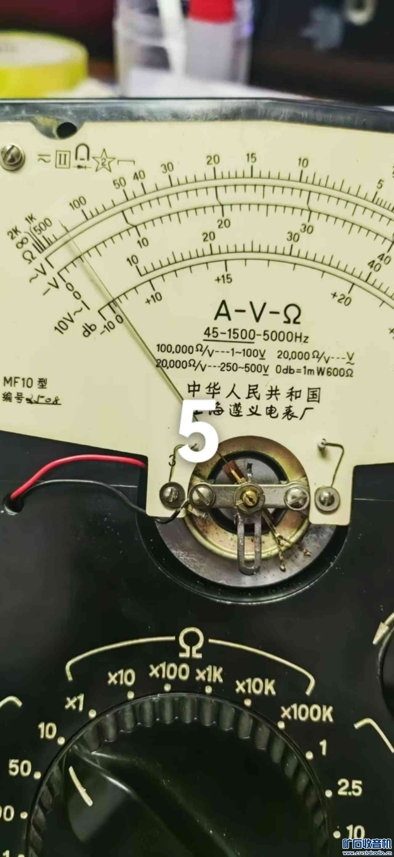

求肋10表表头调平衡
发表于 2025-1-20 11:24:02 | 显示全部楼层

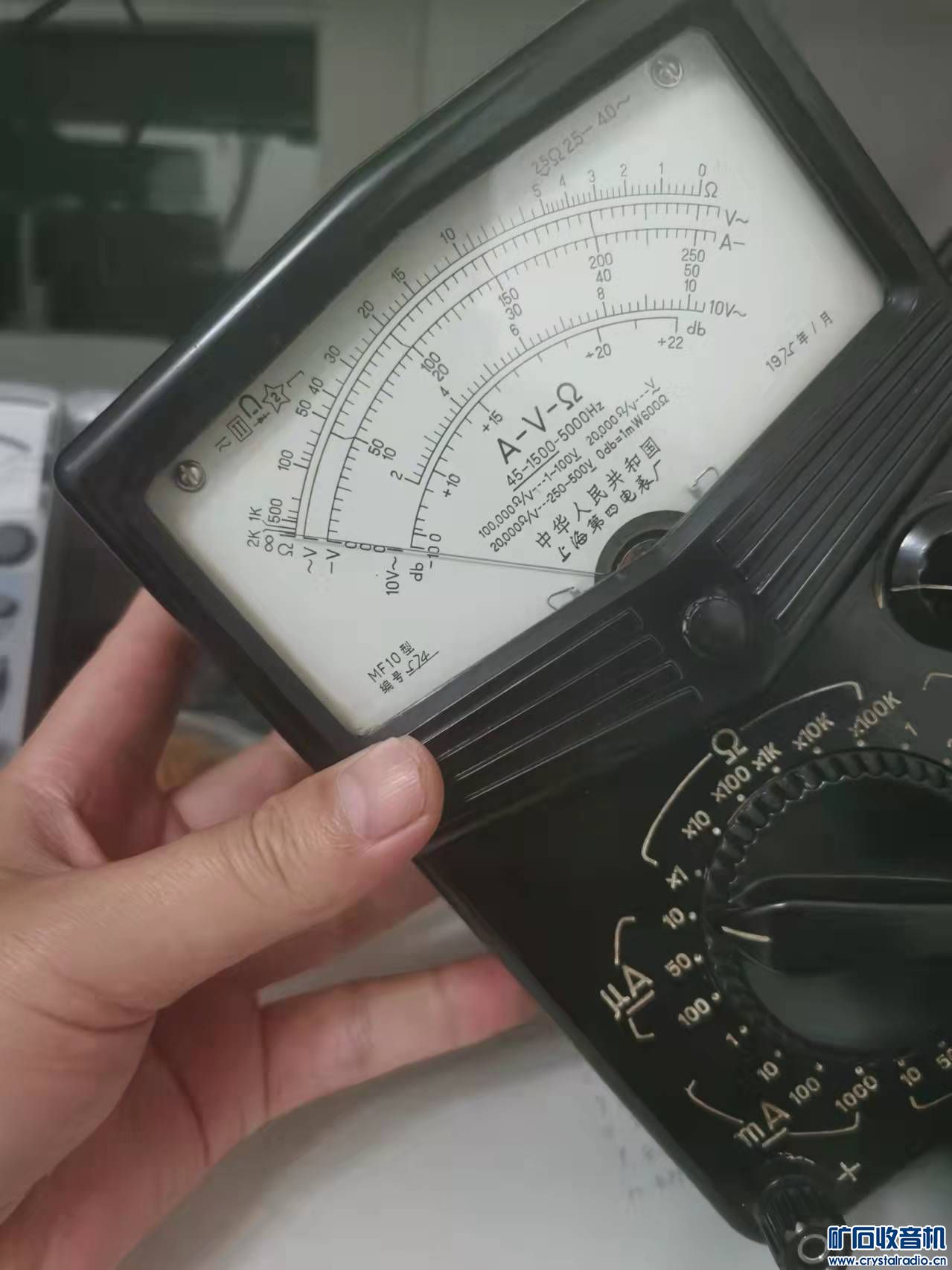

都有人建议你,"拍0刻度线分别在水平位和垂直位时的照片,就容易判断了"。你到现在,还没拍出一张合格的照片!
所以你那指针系统究竟是怎么回事,我是判断不出来,不知欠裼懈呤帜懿鲁鍪鞘裁次侍狻�
比照网友提供的那个网页内的照片,拍出下面这样的四张照片出来让大家看看吧。
 楼主| 发表于 2025-1-20 13:30:45 | 显示全部楼层
YaoSuo20250120132602.jpg YaoSuo20250120132523.jpg YaoSuo20250120132508.jpg 7728900[/attachimg]一//
 楼主| 发表于 2025-1-20 18:16:54 | 显示全部楼层
这表是真难调。平放好了。垂直又不行了。重直好了水平就不行了。(
 楼主| 发表于 2025-1-20 18:22:21 | 显示全部楼层
垂直不好是不是两个尾重量不一样。水平很好调就是平倒。垂直不好调表立放到零时侧放又不平衡了。
 楼主| 发表于 2025-1-20 19:06:01 | 显示全部楼层
表立放时差5格是哪个不平衡。
发表于 2025-1-20 19:16:41 | 显示全部楼层
光看立放没用的,左侧啥情况

 楼主| 发表于 2025-1-20 23:44:14 | 显示全部楼层
 楼主| 发表于 2025-1-20 23:48:56 | 显示全部楼层
测量还挺准的。就是立放时偏3格。用虫胶一点点加减。焊锡掌握不好。平放可以。就这样了。不敢再折腾了。己经搞坏一个了。
