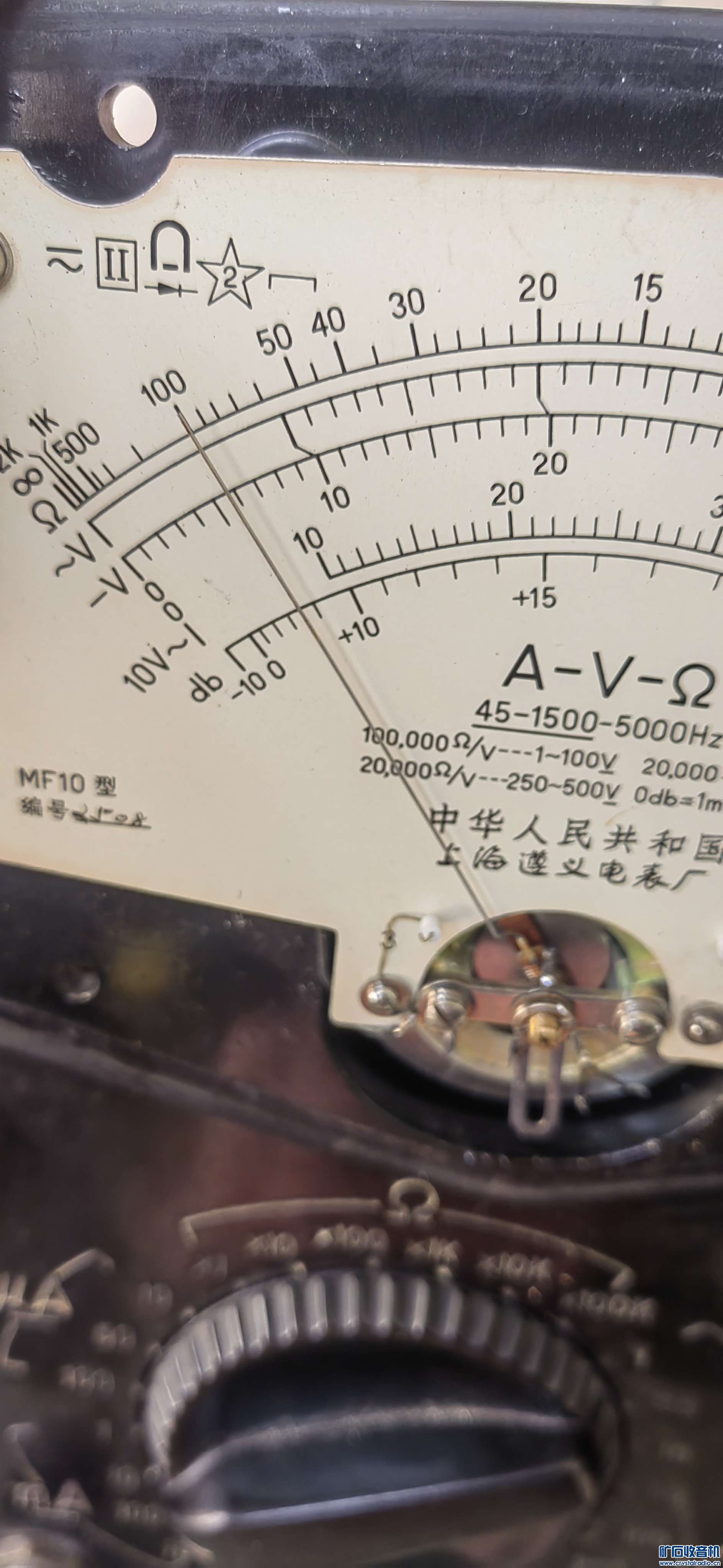

按道理应该加重,如果是没动过的表头,先观察一下表头各方状况,游丝、指针前后有没有变形

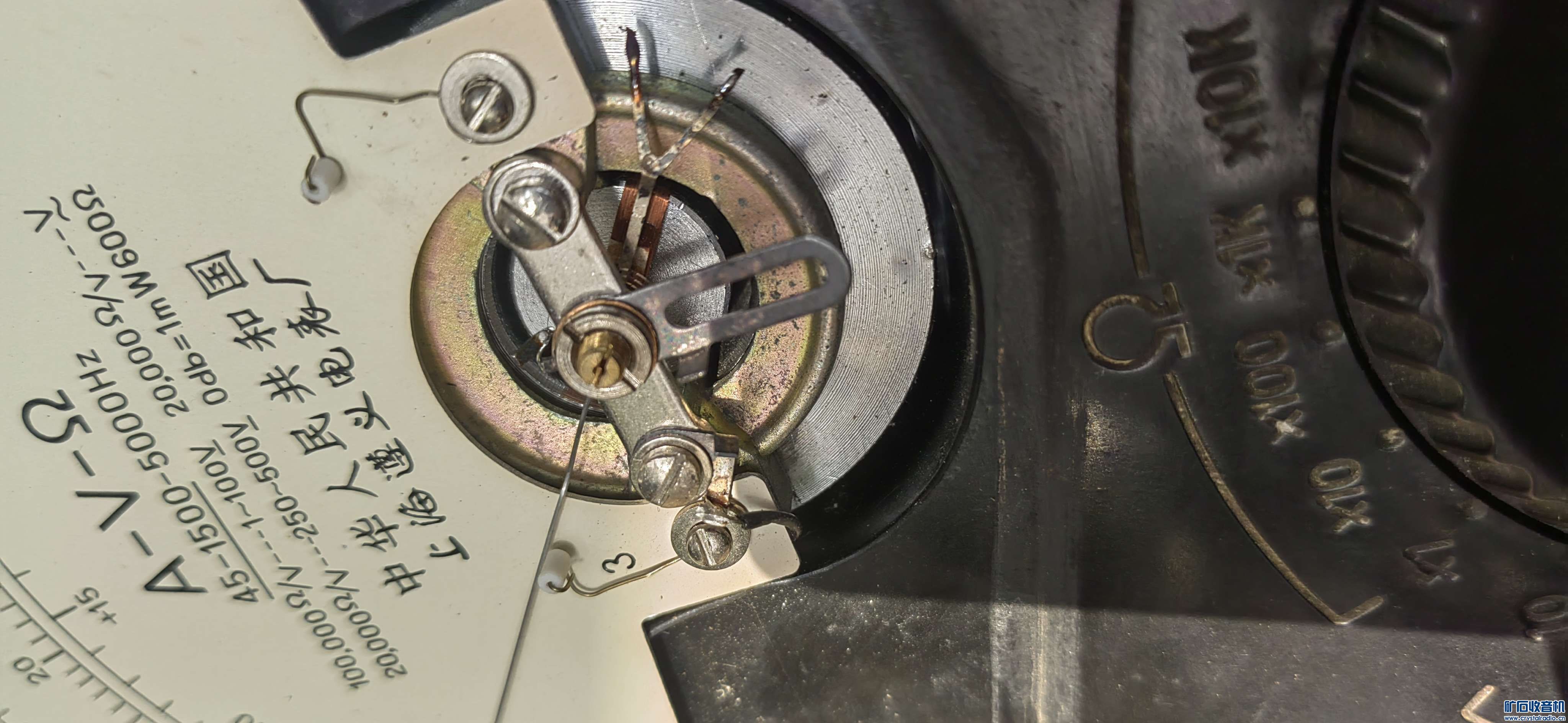

 楼主| 发表于 2025-1-18 15:32:52 | 显示全部楼层
 楼主| 发表于 2025-1-18 15:34:21 | 显示全部楼层
两边都到头。应该加重还是减重。求教

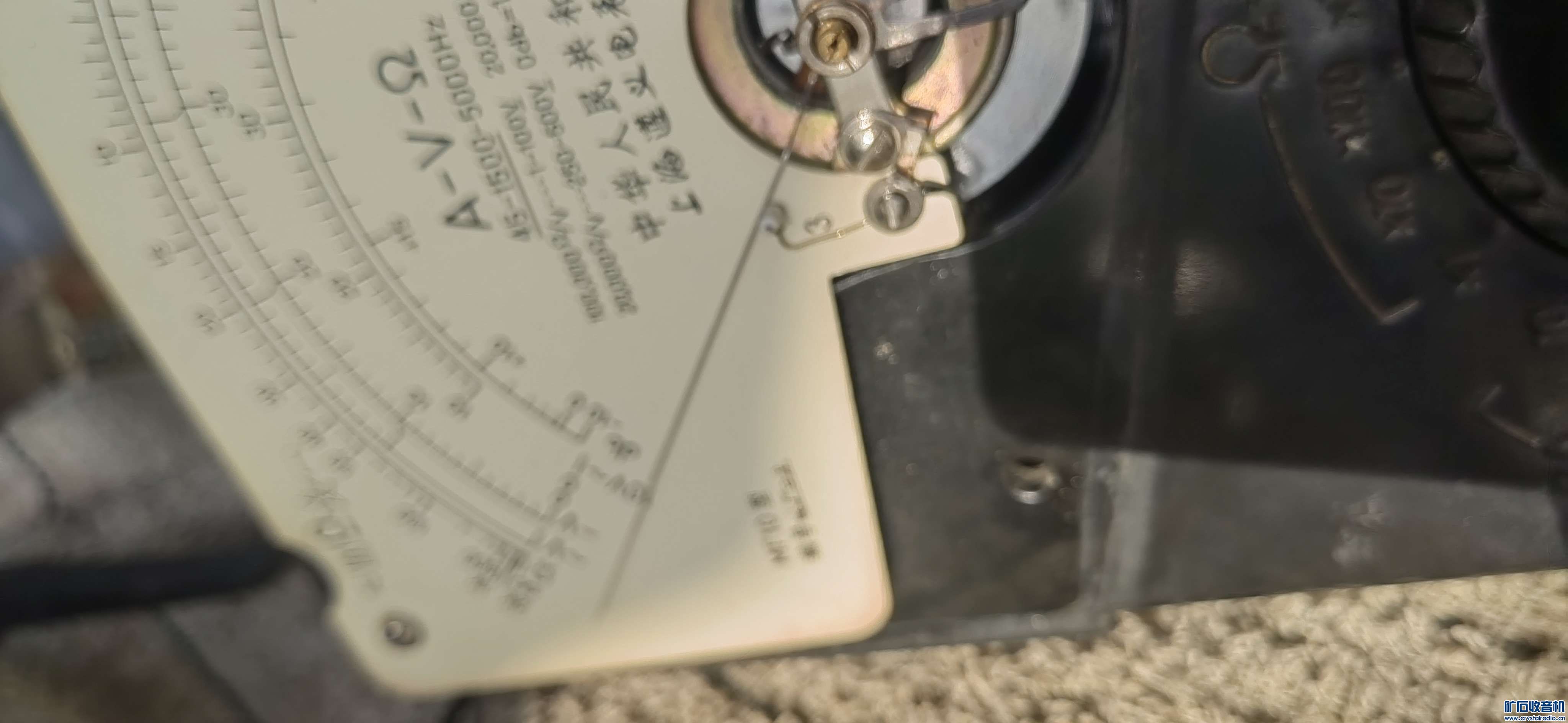

拍0刻度线分别在水平位和垂直位时的照片,就容易判断了。
 楼主| 发表于 2025-1-18 18:32:53 | 显示全部楼层
多谢ccczzzyy坛友。看到了。帮助佷大。调整这个是真费劲。一下午也没有搞好。

发表于 2025-1-18 18:43:29 | 显示全部楼层
1、用吹气法,表针左右摆动灵活;
2、先将表头平放,上游丝调零杆居中时,在下游丝可调范围内看能否将指针调整到0点,这是调平衡最基础的条件
 楼主| 发表于 2025-1-18 18:58:46 | 显示全部楼层
明天继续搞。最后汇报结果1
发表于 2025-1-18 20:58:48 | 显示全部楼层
有时这种丫尾平衡调不好,还要把一边脚剪掉一点减重,不知道有没有坛友遇到过?
 楼主| 发表于 2025-1-19 09:33:29 | 显示全部楼层
发表于 2025-1-19 09:45:03 来自手机 | 显示全部楼层
指针、动圈、游丝、轴尖都正常完好,表平放,动圈转轴垂直地面,表针调零,然后表侧放,动圈转轴平行地面,表盘零位线平行地面,在两个尾锤增减焊锡至指针为零,两个尾锤尽量平均增减,然后让指针垂直地面,看尾锤哪边重,哪边轻,保持尾锤总重不变增减焊锡 ,反复操作才能才能调好,还有就是注意空气的流动会有影响,注意避开。
