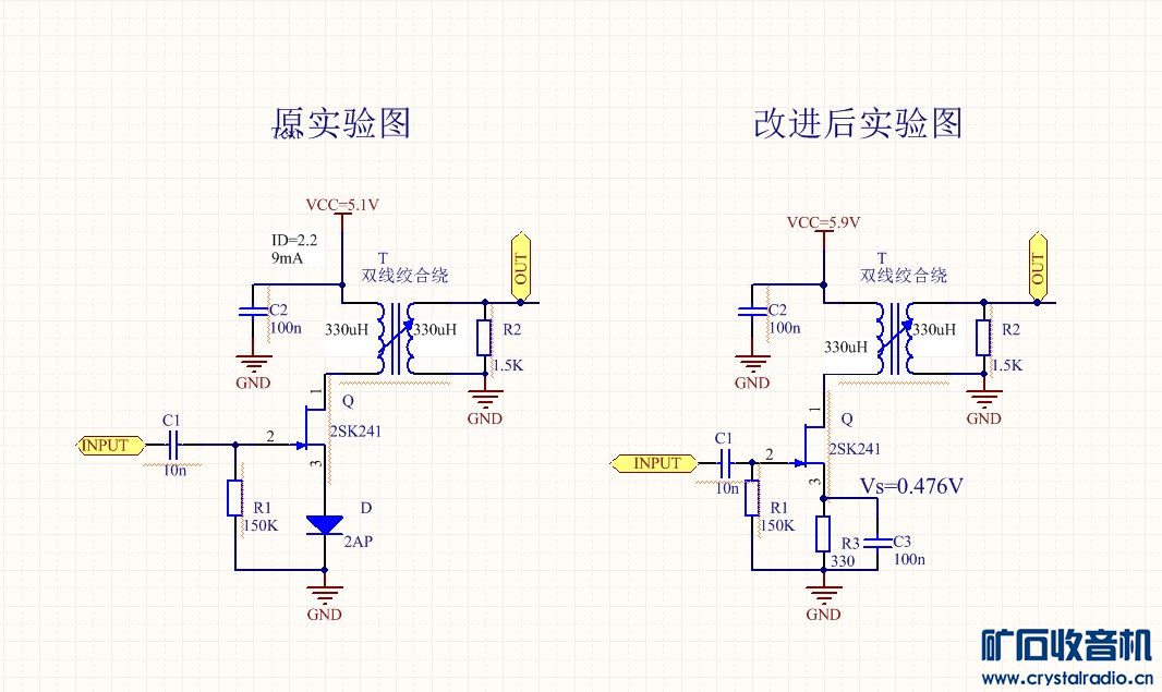

想在收音机加个高放,试了个放大电路,有问题想请教

感觉是那支二极管在作怪。
这个电路设计,接这支二极管的目的何在?

其實這個TB無需用中周做,一個磁環便可。1:1的傳輸比對LA1600似乎太大,反射到漏極的阻抗仍然很高,恐怕頻率特性一樣不能改善。作爲高頻變壓器,其實這裏不一定需要雙絞綫繞法,0.2:1的匝數比就已經足夠了。事實上,若對LA1600的掌握不夠的話,加高放可能適得其反。
高放級源極用二極管替代一對阻容來產生自偏壓不是沒有先例的,在較大工作電流下用波段開關管做,可以獲得滿意的結果。

這就是爲了提供一個自偏壓而已,在適當的工作電流下可以做到很小的動態電阻,對應用完全沒有妨害,缺點是偏壓值比較固定。

普通电阻一样可以提供负偏压呀,
二极管是个非线性元件,内阻会随信号的强弱而变化,其负偏压也会随之变化,增益也会随之变化。

要看什麽二極管,2AP肯定不行,内阻較大,但多數開關管,特別是波段開關專用的開關管非常適合,屢試不爽。

楼主的图纸,标注的恰恰是2AP。
搞不懂楼主加这支二极管,是什么用意。

我试验这电路是想先用正在中波波段上,这源极S的二极管用的是3AG1的C、B极,先用固定电阻试试,估计要300欧才能使漏极电流达到2mA以下,这样反而可以作为负反馈电阻;那放大电路初步考虑能达到10倍的放大量就行,如果实际使用过大可以由AGC来减小。这小信号有那么大增益倒是出乎预料,我再改几个元件试试。

这二极管起提供栅极反偏压的作用,在九管五波段电路及其他书上看到过介绍,实际我用的是3AG1的B、C极,想换固定电阻再试试。

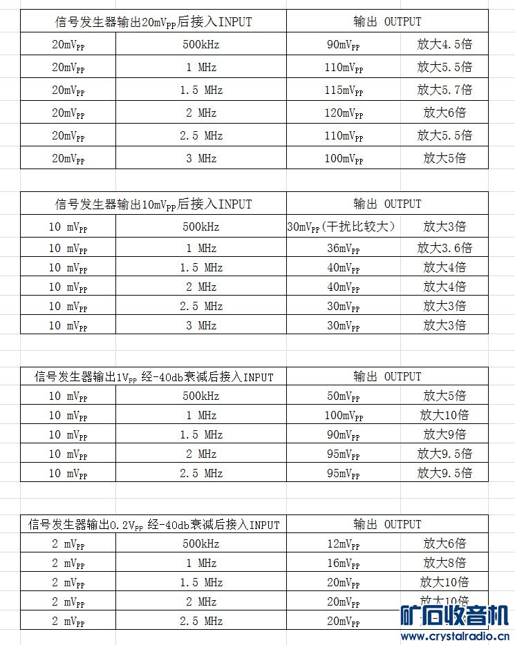

拿中周做主要是存货多、绕线和固定也方便;你说的 0.2:1 是否初级为0.2 次级为1?我改了试验电路,把二极管改为330欧电阻加旁路电容,2SK241都是Y档,测试的结果还是比较满意,小信号输入达到2mV,放大倍数基本达到10倍;测试中发现中周的工作频率到3M基本是极限(我用的是老中周磁心和骨架),到5M信号衰减比较多,下图是测试结果:
发表于 2025-1-19 11:21:01 | 显示全部楼层
這樣的測試結果已經可以了,高放的增益太高會大幅度增加底噪。0.2:1的匝比是根據阻抗決定的,寬帶放大器的輸出電阻要低一些,帶寬才展得開;次級的阻抗匹配LA1600的輸入電阻,通常在6~8K左右,對調諧輸入是合適的,但在這裏也高了,還是1:1的吧。
