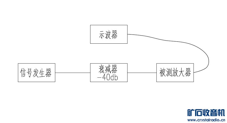

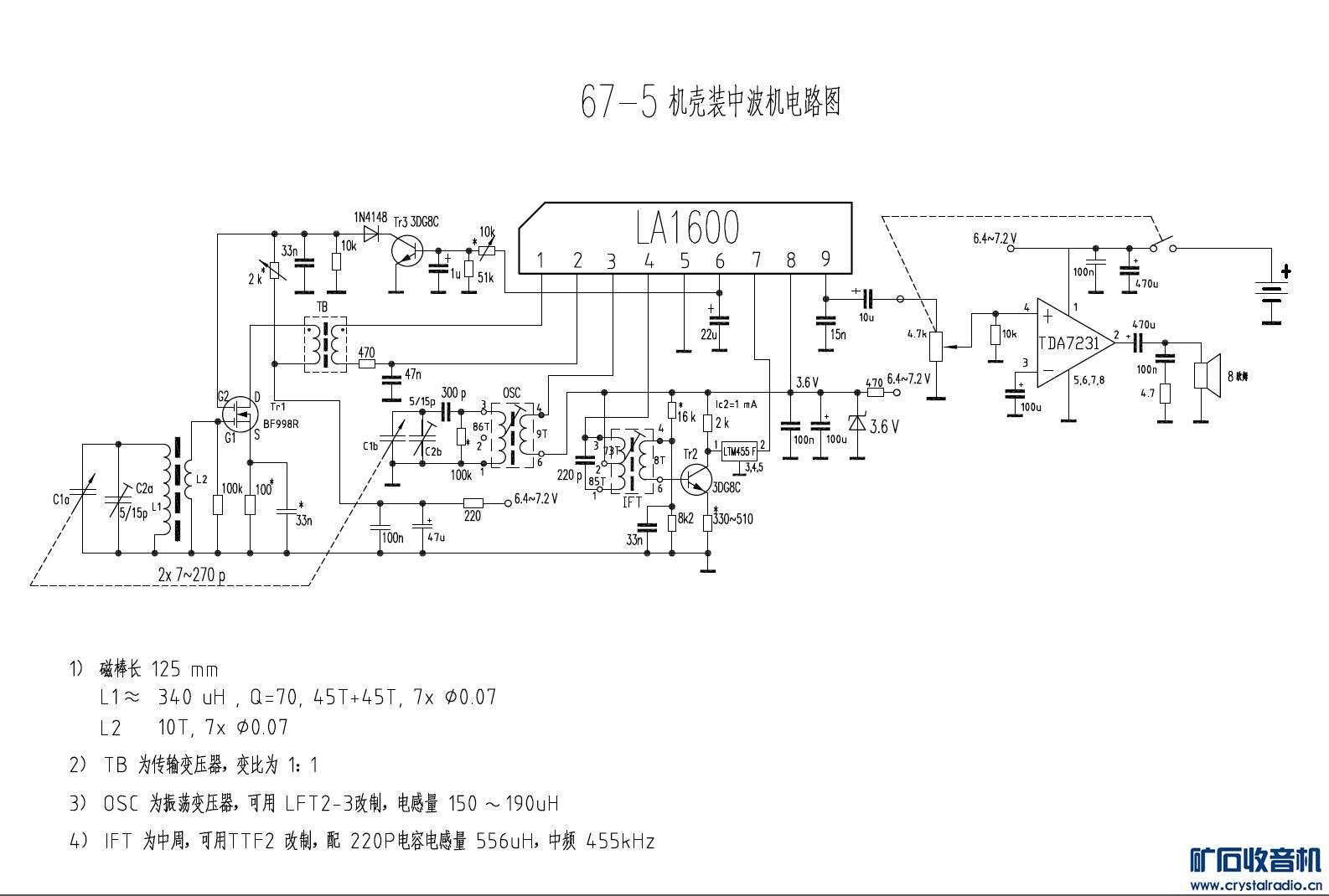

    想在超外差中波机前加个不调谐高放,用场管做,电路如下图1,其中变压器绕的是传输变压器,0.09漆包线双线绞合后在TT2中周上绕了100圈,电感调到330uH,1.5k电阻作为负载,2SK241的静态电流近 2.3mA,
用信号发生器、示波器和衰减器进行测试,结果见下图2,衰减器用扫频仪配的和自制的。
我想问的是:在输入10mV信号时放大了20倍左右,这与计算的放大倍数接近,但在输入1mV时有100倍左右放大,怎么会相差那么大?测试的连接见最后一图

从楼主的线路来看应该不会出现5倍的放大量差异,我感觉问题应该出在信号发生器和衰减器的搭配上,不知楼主用的是什么信号发生器和衰减器,信号发生器输出阻抗是多少?衰减器一般是按50欧设计,如果信号发生器是高阻输出,那就不是40dB的衰减了,有可能信号发生器打到哪个档,都是最大能力的输出。建议楼主实际测试还是待测线路的输入输出端都接入示波器,按照输入数毫伏,输出数百毫伏的示波器测试能力范围进行直接测试,这个放大量才是真实可信的,把衰减器纳入测量会引入很大的测量误差。

其實這個TB無需用中周做,一個磁環便可。1:1的傳輸比對LA1600似乎太大,反射到漏極的阻抗仍然很高,恐怕頻率特性一樣不能改善。作爲高頻變壓器,其實這裏不一定需要雙絞綫繞法,0.2:1的匝數比就已經足夠了。事實上,若對LA1600的掌握不夠的話,加高放可能適得其反。
高放級源極用二極管替代一對阻容來產生自偏壓不是沒有先例的,在較大工作電流下用波段開關管做,可以獲得滿意的結果。

K241非常容易自激。我的经验是,栅极必须是调谐回路,有电感提供直流回路才行

中波机加场效应管源极输出器就行,松下中波王就这么做的,场效应管G极直接调谐电路,不要次级。

问题的关键应该在两次测试输出幅度一样大这个现象上

是不是怀疑示波器没有刷新?我测试时先定一个信号发生器输出值,再调整频率,记下数据,再定一个信号发生器的输出,然后调整频率。示波器的示值我是按波形高度乘 mV/Gid 估计得。

看输出在1mV输入时输出是有点虚,但正弦波还是看得出;这电路是想加在天线调谐回路中,做试验就想知道其放大量是多少,没想输入值的变化会使输出有那么大的变化,会不会那个S极的二极管换成固定电阻会好些?

這T的用法恐怕是有問題。雙絞綫繞的傳輸綫變壓器負載應在合理的範圍内,漆包綫的雙絞綫特性阻抗在50歐姆左右,接的負載阻抗太高,造成傳輸特性不均匀很正常。想要特性平坦,負載阻抗不要超過200歐姆,電感量也要降低一半才好,這樣的一級增益不超過2倍。

好的,我再试试;又绕了个传输变压器,也是用0.09双股绞合绕在TTF2中周上50圈,电感量最小45、最大75uH,用二个可以比较。最后想用BF998替换k241,加AGC方便些。下面的图是想装的机子,不知有没有问题?

我也用示波器测量过增益值,结论是示波器本身误差也较大,同时表笔也有频率特性问题。我直接把信号发生器接 ...
示波器的探头是放在x10上测的,信号频率500k-3M,小信号和大信号放大倍数相差那么大因此有疑问,我会再测试一下看看结果。

S极不要用二极管,谁教你往S极和地之间塞二极管的,,,
换成电阻,20欧~200欧。电阻并联一个100电容到地。这是耗尽型FET自偏置的常规方式

对此我也怀疑那个提供反偏的二极管,会不会在大、小信号时有不同的动态电阻而引起不同的放大倍数,我会在试验时改固定电阻。另外做了个圈数、电感小的传输变压器替换试试。

场管做高放,主要取其输入高阻抗的优点,不是他的放大倍数,所以源极输出可能会好一点
发表于 2025-1-17 22:16:01 | 显示全部楼层
建议场效应管的源极对地电阻取值在1k左右,栅极对地电阻在1M左右。 场效应管的工作电流在1ma左右即可。如果是双踪示波器可以分别测量电路的输入和输出信号。个人观点供参考。
