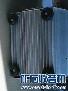

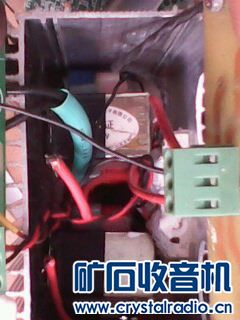

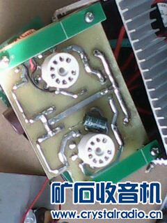

上个捣鼓一个多月的6p1~ 其秉承我的一贯作风(错误百出
整机为了小巧直接用市电整流~~(组装期间出现过两次事故 一次是因为设计失误造成和机壳短路 结果就不说了 。第二次是因为整流桥质量不过关造成“放炮”幸好有保险丝我才免于我与马克思见面
输出牛用5W的变压器改造的~具体效果还未知~~ 因为今天试机时保险丝又烧了--工作一段时间后 (原因还是整流桥有一臂短路~~怪了上机前都经过耐压测试了

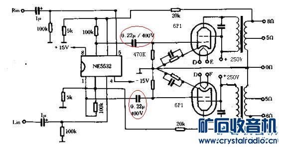

原理图~~前级不知道是哪有错误上电就冒烟了 先放一边~过后找个东东放进去~

真正的“放炮”可比这危险
发表于 2011-10-7 21:28:11 | 显示全部楼层
只是玩而已,安全第一呀,被高压打过一次,再也不想体会那种感觉了
这种上下盖一体的小机箱很要命,用类似的机箱做耳放,装箱费老劲了
运放做前级,耦合电容用400V的,有点浪费吧

我一贯支持晶体管整流,但一贯反对用整流桥,就用四个超高速整流管自己搭桥

   前级我没有接~~原因是它上电就冒烟了 也不知道是怎么搞得?

  壳加工有点麻烦~虽然有个破铣床(导轨直打晃 )但基本都是手工搞定(铝的就是好),前后板是用铝合金门窗改的~~感觉不太好~~
  桥已经换4007了~~本人纯属业余没那么多好东西用~~ 4007已经很不错了~~
