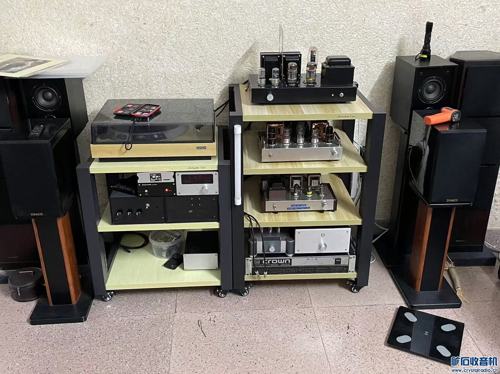

2025装响的第一台单端

是的,当时定做输出牛是考虑86片起,96片合适,后来看到114片相差不到1百元,肯定是换大点输出牛余量较好,心想万一这6P3P线路如果声音不好,以后可用做功率大点的单端,比如KT88,但装好感觉也没那么差就先不拆,现在备料做EL84小推挽,看下会不会改善?目前基本完工就差输出牛还没调好定哪家做,

不过个人喜欢油电容的声音,高频不多,但耐听。中低频特别宽容厚润,与胆管很搭。这次做6p1推挽耦合选择的是威马,解析好些,韵味远不如油的,所以各有搭配,各有风格,各有喜好吧

6P3P的高频不是少而是一种蒙笼感,像隔了一层薄沙的感觉。不是心理作用,因为之前了没留意到说6P3P高频不好的说法。现在换成6L6,感觉最好的是EL34
