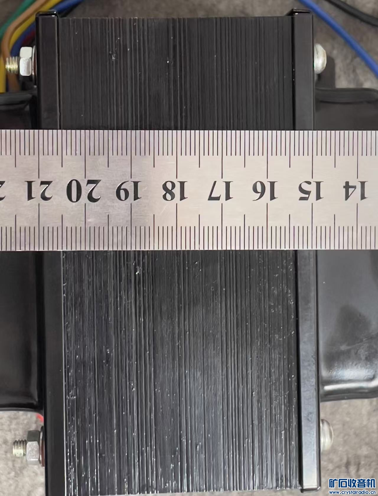

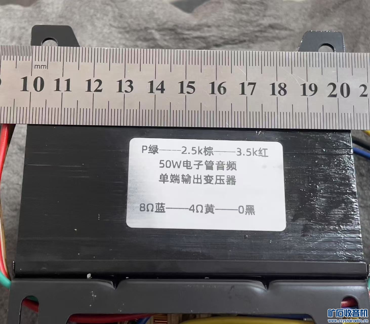

牛来了,足足等了一星期。个头比我想像中要大,机壳也许放不下它们。
微信图片_20250120091216.jpg 微信图片_20250120091252.jpg 微信图片_20250120091257.jpg 微信图片_20250120091242.jpg 微信图片_20250120091247.jpg
 楼主| 发表于 2025-1-21 09:08:03 | 显示全部楼层

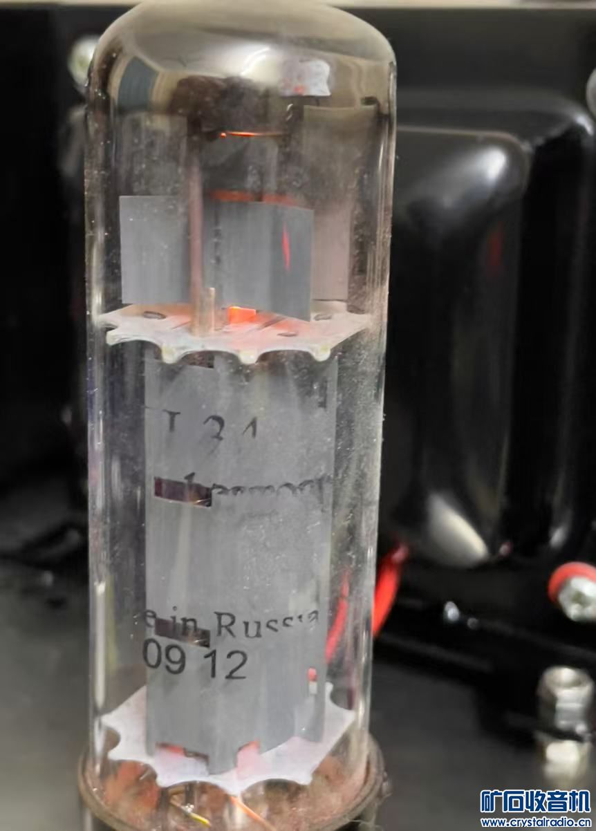

牛是潍坊牛,换上后中高频更加突出,低频段还是紧和硬。5881换成EL34后低段有所改善但跟6P1或6P6P比还是差非常远。
试听了一小时后主要感觉是:吵,产生听觉疲劳。音源是圈胶唱片,音箱是2005年产的天朗708
请做过院长这电路的伙伴们请提供一下校音建议!谢谢~

发表于 2025-2-6 17:08:09 | 显示全部楼层
会不会是输出牛的问题?我做院长的另一个线路6J8P+6P3P,输出牛已经用到114片,用苏6n3c-e,严格按照图纸制作,耦合电容用苏油浸,音箱用6.5迷宫全频箱/西亚士书架箱,低频很松弛厚实,就是感觉高频部分有点暗淡,不够细腻
发表于 2025-2-6 17:33:20 | 显示全部楼层
在这样的6P3似乎不新不旧的,换国产6P3试试
发表于 2025-2-6 17:38:06 来自手机 | 显示全部楼层
hzg 发表于 2025-2-6 17:08
会不会是输出牛的问题?我做院长的另一个线路6J8P+6P3P,输出牛已经用到114片,用苏6n3c-e,严格按照图纸制 ...
本来6p3p的高频就比较暗淡,又用了这么大的输出牛,加之油电容的高频表现一般也不突出,这样的系统再与全频的箱子搭配,很难有漂亮的高频。如果线路的工作点大差不离,基本就是上述的几个原因。喜欢特别飘逸高频的,6p3p实在不是首选。
