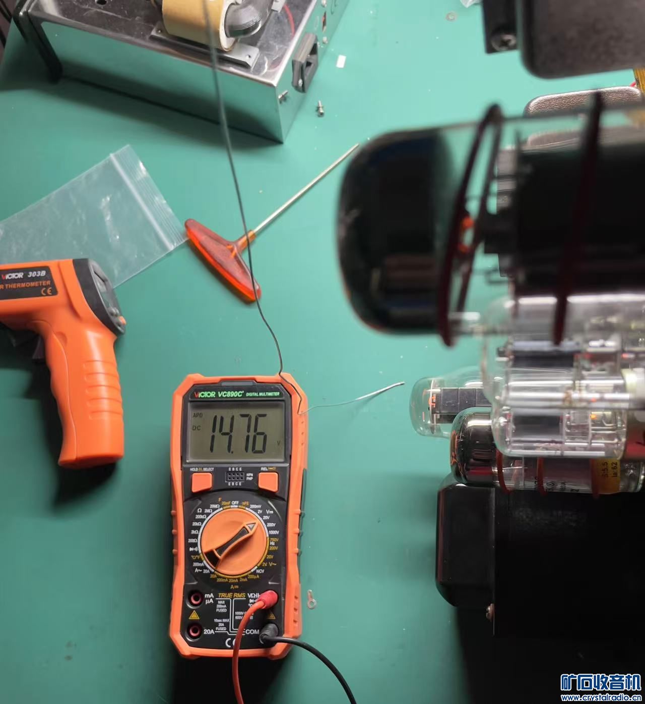

我装的都时院长的电路,这次的是6p3p.因为懒这次做了PCB,为了不被机壳限制就做了半搭棚的。
响是响了但声音不是我听惯的。首先增益太高,音量开到七点钟方向就达到了其它机器13点钟方向的音量。这也许跟反馈电阻我用了15K有关。中高频过份突出,给我的感觉太亮。低频量偏少,紧而硬。准备换大个头的输出牛。
还没整理,线很乱,张就看着!

原设计的线路的输入灵敏度已经算好在图上标明,如果你觉得实装的灵敏度太高,有可能是负反馈没起作用,检查一下输出牛次级是否接地。

 楼主| 发表于 2025-1-14 09:01:40 | 显示全部楼层
铁蛋 发表于 2025-1-13 10:06
罗刹国的管子 ?
是的,毛子的管!也试过国产的6p3p,阴极电阻得微调一下。

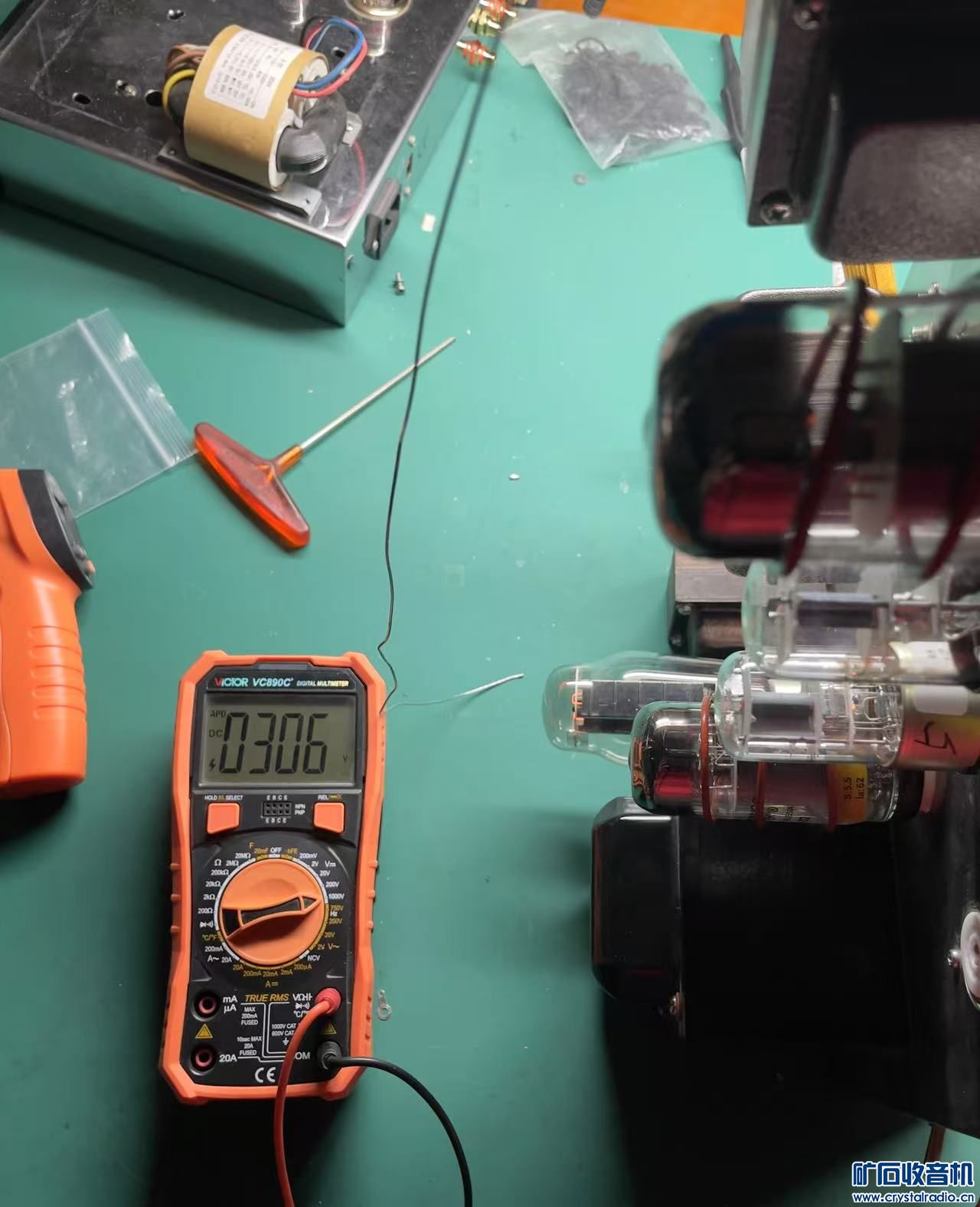

 楼主| 发表于 2025-1-14 09:03:40 | 显示全部楼层
应该是66的!
 楼主| 发表于 2025-1-14 09:11:29 | 显示全部楼层
jupeter 发表于 2025-1-13 11:15
原设计的线路的输入灵敏度已经算好在图上标明,如果你觉得实装的灵敏度太高,有可能是负反馈没起作用,检查 ...
感谢J老师的回复。
输出牛被级已经接地,等输出牛到了换上后再上测试报告。现在的牛接假负载测试时能听到它在唱歌!

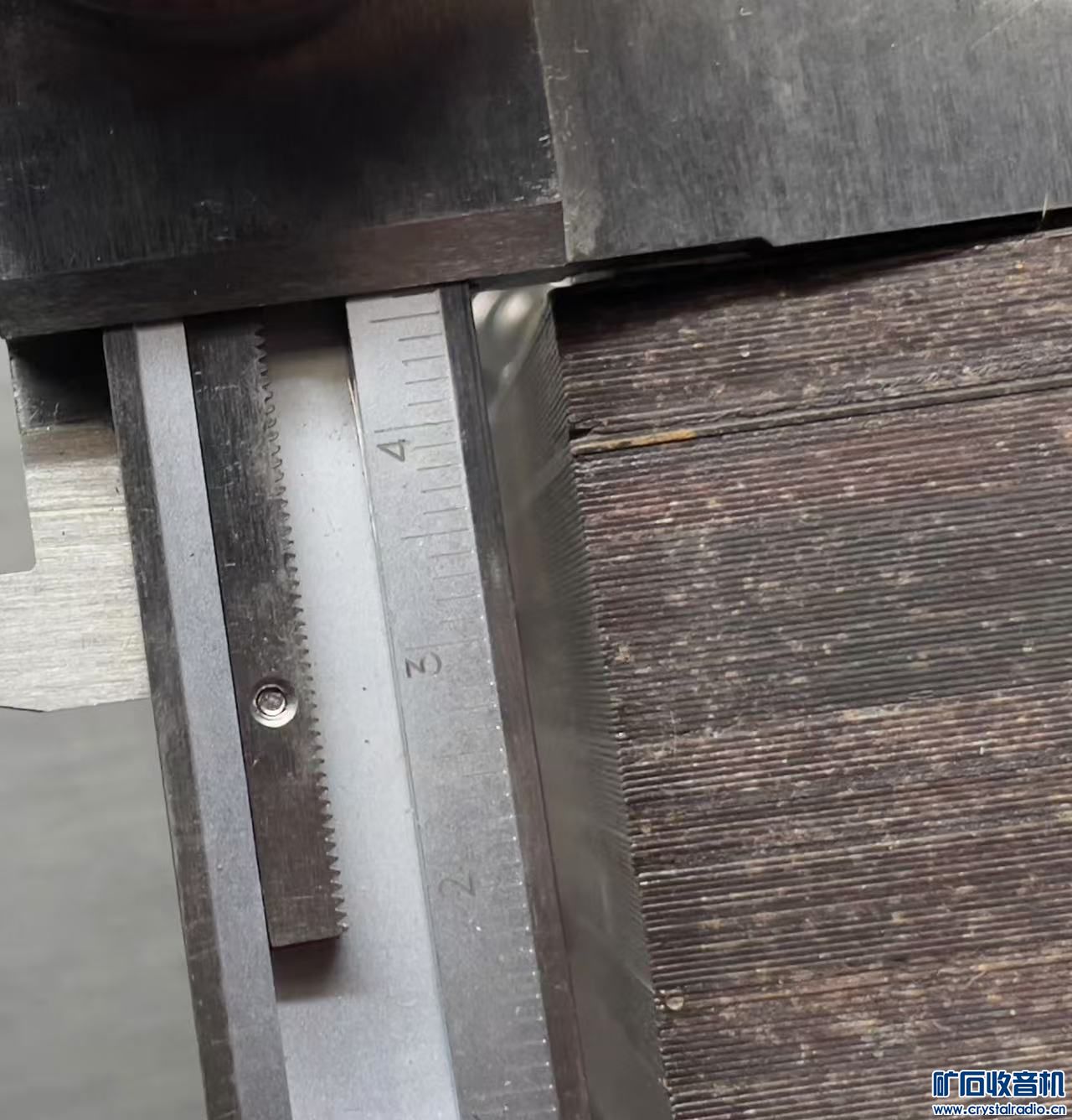

发表于 2025-1-14 09:56:54 | 显示全部楼层
hellocqweed 发表于 2025-1-14 09:11
感谢J老师的回复。
输出牛被级已经接地,等输出牛到了换上后再上测试报告。现在的牛接假负载测试时能听 ...
目测输出牛牛的EI间隙有些大,建议调整、测量、固定后浸漆烘干,应该就听不到它唱歌了!

发表于 2025-1-14 10:16:51 | 显示全部楼层
hellocqweed 发表于 2025-1-14 09:12
PCB校声不像搭棚的容易,比较难用代用法校调。
    6P3P用66×45的牛?有点免为其难吧?一次侧用多粗的线?要是我就用76×40或者86×35的牛,否则小牛拉大车,总归有点吃力,当然响是绝对没问题的。
发表于 2025-1-14 21:52:04 来自手机 | 显示全部楼层
人家日本新藤买几十万的300B单端,输出变压器也是EI66
