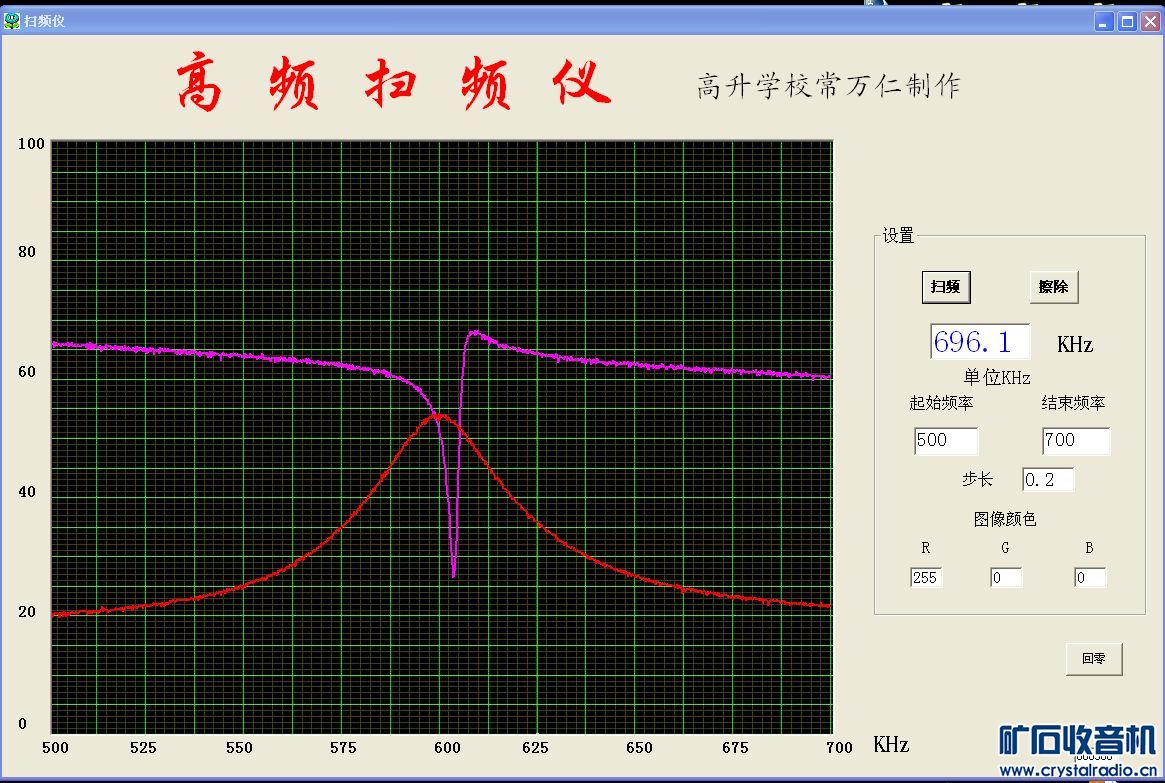

    无论是串联谐振还是并联谐振在谐振点时要呈阻性,所以耦合电容无论是高阻信号源还是低阻信号源都要参与谐振,但会引起Q值的改变,使幅频特性发生变化,即使信号源的内阻很低,组成并联谐振导致Q值太低,若扫频的频率范围很窄,看不出幅频变化,但在扫频的范围扫频的条件下们还会看出幅值变化。
    电容耦合的谐振回路若遇到内阻很大的信号源,若耦合度特别的大,如耦合电容0.01u,只有并联谐振特征,有些耦合度,从阻抗变换上看,具有双从特征,既有阻抗最小的极值点,也有阻抗最大的极值点,减小耦合度,会在阻抗很高的信号源中使串联谐振占主体。
下图为信号源内阻40K,耦合电容18p阻抗特性随频率变化(粉色曲线),
下图为信号源内阻40K,耦合电容5p阻抗特性随频率变化(粉色曲线),

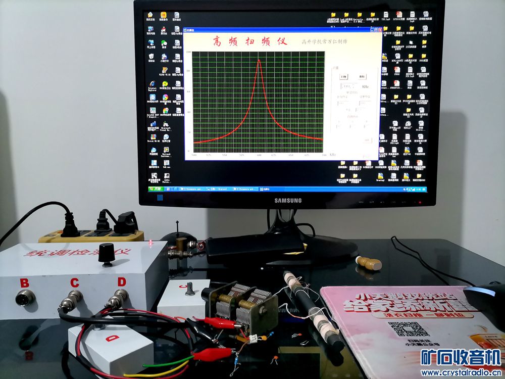

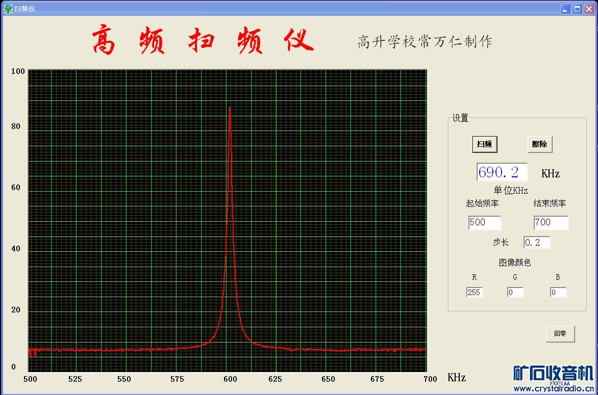

 楼主| 发表于 2025-1-10 14:49:02 | 显示全部楼层
    在发几个测试图片,将信号源的输出对地链接100欧姆电阻,耦合电容5p,将检波探头连在线圈初级上,感觉Q值不是很高,会导致认为100欧姆的内阻影响也较大,实际这是由检波探头的内阻影响的,测试的检波探头的负载阻抗是100K欧姆电阻,检波探头接在磁棒线圈的次级上,得到的幅频曲线Q值非常高,可以认为100欧姆内阻,对Q值影响非常小。

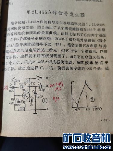

想起来,刚刚在老书里找到这个,也许27楼坛友说的与这个问题相似?
图中C1C2的数值能够改变两个峰的距离。不过陶瓷滤波器是高Q器件,选择性尖锐,这与常老师的实验应该不同吧?
 楼主| 发表于 2025-1-11 10:53:34 | 显示全部楼层
图中C1C2的数值能够改变两个峰的距离 ...
    我认为通过滤波器与频率对应的阻抗判断串并联谐振,比较容易,此图中得知465KHz时阻抗最小,就可认为此频率点为串联谐振点,495KHz为并联谐振点,若用于滤波器使用,遇到低阻信号源,把滤波器于一个电阻串联,在电阻两端取出电压,会得到465KHz处的电压最大峰值,利用串联谐振的属性。若遇到高阻信号源,将滤波器直接连接信号源上,由滤波器两端输出电压,会在495KHz处,得到最大输出电压,利用了并联属性。
    在振荡电路中,此电路是利用此陶瓷晶体在465KHz和495KHz范围内是感性区域,与电容组成振荡电路,振荡频率在465——494KHz之间,与其组成的震荡电容数值越大,震荡频率就越接近465KHz,但电容太大,与大利用此区域的电感就越小,可能会导致不能起振。
   若利非门芯片与其组成振荡电路,能够做到振荡频率在465KHz点上,因为利用此芯片能够利用阻抗最小的特性组成振荡电路。
