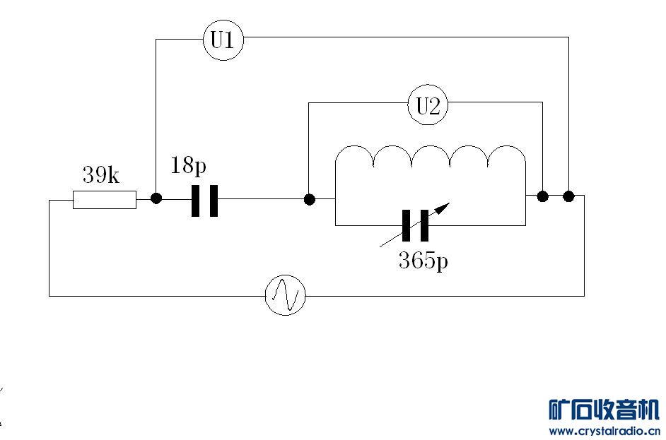

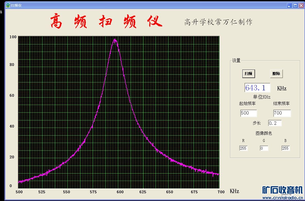

   在中放电路中双调谐要比单调谐具有较宽的通频带和较高的矩形系数,有关材料上介绍双调谐的幅频特性是由两个谐振回路的并联谐振和串联谐振的特性形成的,但在热端的电容耦合是串联谐振难于理解。
   为了研究电容耦合的谐振回路是否具有串联谐振属性,做了如下实验,见电路图:
    从电路图中看,把其他元件视为电源部分,只看可变电容和电感线圈,是并联谐振无疑,谐振时阻抗最大,1KΩ上的电压U2应为最小。但实验结果是谐振时1KΩ上的电压U2最大。具有串联谐振阻抗最小的属性。
如何解释此问题,若把耦合电容18p拿过来,视为谐振电路中的一部分,同时没有365p的电容,是串联谐振没有争议,若把365p的电容和电感视为是一个电感,于18p电容组成串联谐振应该也没有争议,问题是有这种可能吗?查一下相关资料,感觉有这种可能,在并联谐振中,若信号源频率低于谐振频率且接近并联谐振频率时,其阻抗呈感性,且感抗要比电感线圈单独产生的感抗大得多,这就能解释通了。
测量结果见下图

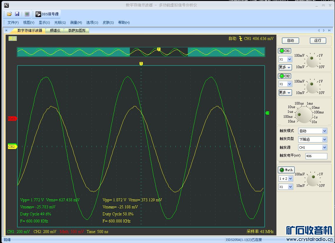

      图中绿色为加在谐振电路上的电压U1,黄色为1KΩ两端电压U2,调整可变使1KΩ两端电压最大,当信号源频率为600KHz时,加在谐振电路上的电压为627毫伏,1KΩ两端电压为373毫伏,计算得到谐振回路谐振时阻抗为670欧姆。
当信号源频率为900KHz时,加在谐振电路上的电压为578毫伏,1KΩ两端电压为493毫伏,计算得到谐振回路谐振时阻抗为172欧姆。
从测量的数据看,是串联谐振的属性,但谐振时的阻抗要比实际只有一只电容和电感串联大得多,其谐振阻抗随耦合度(耦合电容增大,使两电容的比值减小)的增大而减小。

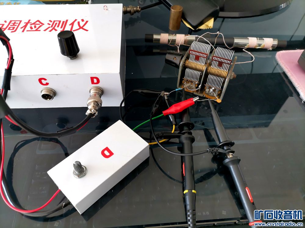

    实验装置:
8

     我对将耦合电容视为谐振回路的一部分,其属性为串联谐振的理论解释,有坛友说,加在LC两端的电压是从外部加入的,从连接方式上看,就是并联谐振无疑,但有仿真软件的朋友仿真一下,其谐振峰值点不在计算的LC的谐振数值上,要比计算的频率偏低一些。
     只看LC是并联谐振无疑,但算上耦合电容就不是并联谐振了,他的属性通过实验已经的出来了。
     LC的并联谐振的感抗与容抗随频率变化见下图
    当信号源的频率稍低于并联的谐振频率时,有一个感抗变化非常大的区域,这个感抗要比线圈单独使用的感抗大得多,当扫频的频率早某点是耦合电容的容抗等于感抗时,在线圈上会得到最大的电压峰值,由于是串联谐振,峰值电压就有高出信号源电压的可能。

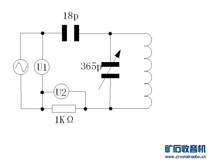

 楼主| 发表于 2025-1-9 10:58:48 | 显示全部楼层

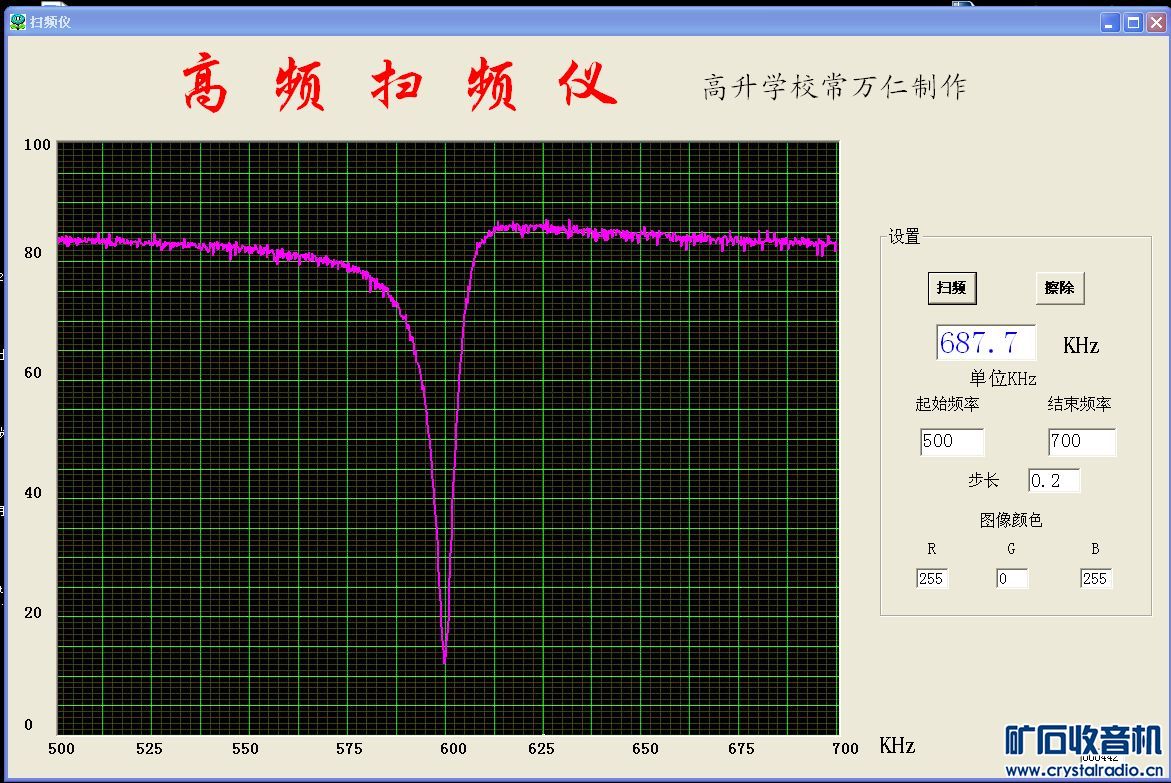

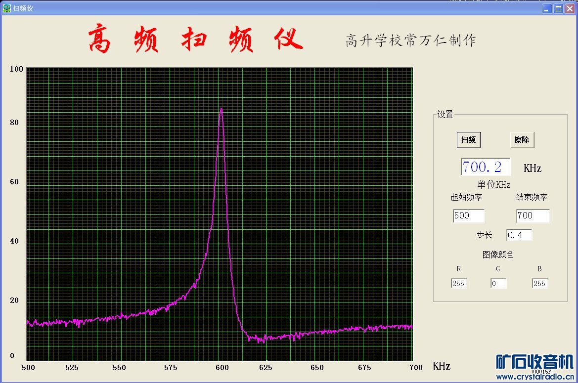

又一个实验结果:
实验电路图
扫频如图接法测得两端电压U1
结果是在谐振点上测得电压最低
扫频如图接法测得两端电压U2
比较两图,在谐振点上,给耦合电容加上最低的电压,但在线圈两端且得到了最高电压,并且高出加在耦合上的电压很多倍。
若采用电阻耦合,没有线圈两端电压高出加在电阻两端的电压的现象。
发表于 2025-1-9 10:25:19 | 显示全部楼层
在基础电磁学范畴内,目前不存在未解之迷。
1楼的实验电路,用其等效电路分析一目了然:
显然耦合电容是谐振回路的一部分,但18pF容量过大,降低了LC的谐振频率,1K取样电阻应视为信号源内阻,加上信号源输出内阻约1K共2K。

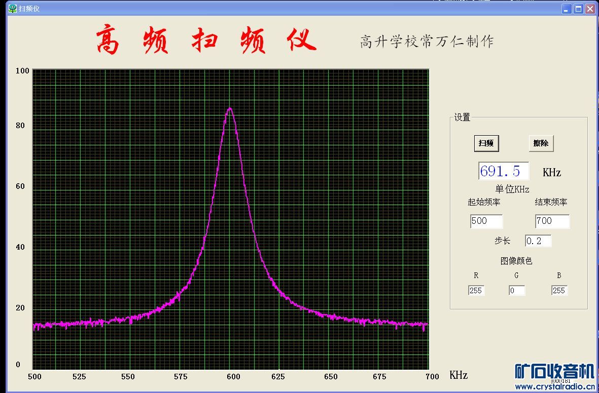

 楼主| 发表于 2025-1-9 06:31:48 | 显示全部楼层
    再看一下进一步实验的结果,去掉耦合电容,将信号源直接连在LC谐振回路的一端,扫频跟谐振回路串联的1K电阻两端的电压,扫频范围500—700KHz,在电阻上得到了电压最小的极值,在电压最小的极值的频率点上谐振回路的阻抗最大,是并联谐振。
   将谐振回路链接一只18p耦合电容,扫频与谐振回路串联的1K电阻两端电压,结果如下
   从结果上看,电压最大极值明显,在电压最大的极值点上对应的频率,说明此时谐振回路的谐振阻抗最小,为串联谐振,但也有一个电压最小的极值点,只是很不显著。
   将谐振回路链接一只5p耦合电容,扫频与谐振回路串联的1k电阻两端电压,结果如下
  从结果上看,电压最大极值明显,在电压最大的极值点上对应的频率,说明此时谐振回路的谐振阻抗最小,为串联谐振,但也有一个电压最小的极值点,且比耦合电容为18p显著多了。

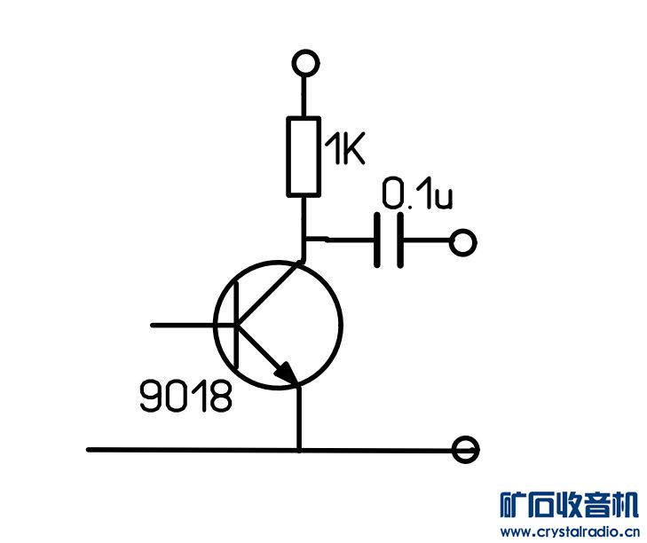

 楼主| 发表于 2025-1-8 17:58:35 | 显示全部楼层
   实验信号源简图,信号由0.1瓷片电容耦合输出。

发表于 2025-1-9 13:42:09 | 显示全部楼层
从2楼的电路看,信号源内阻仅1K,加上串联的18p电容的容抗9.82K(900KHz时),信号源等效内阻仅10.82K,属低阻抗信号源。右侧谐振回路的空载谐振阻抗61K(900KHz/Qo=100时),总谐振阻抗为10.82K//61K=9.19K,Qe值仅15.1。
由于信号源内阻1K及串联电阻1K的存在,18p电容并联于365p可变电容的假设不成立。由于Qe值仅15.1,4楼推测的双峰会比较平缓,也更容易发生4楼所述的阻抗匹配结果。
串联谐振不可能有数百欧的谐振阻抗。
