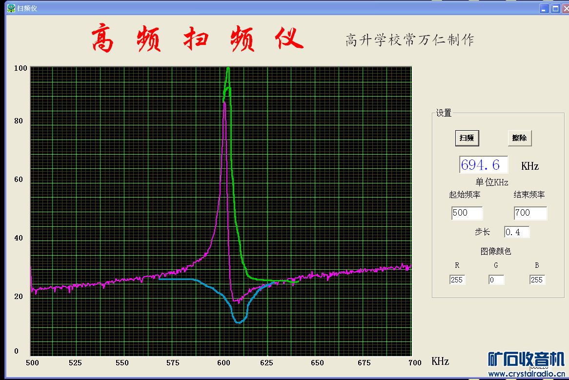

实验测量了这么多,总结一下自我通过实验测量得到的认识:
   从扫频的结果上看,对于给18p耦合电容加上信号源电压,
      1、有明显的谐振阻抗最小的极值,符合串联谐振属性。
      2、有明显的线圈两端电压高于信号源输入电压,符合串联谐振属性。
      3、经计算谐振频率600KHz时,谐振阻抗最小值670欧姆,谐振频率900KHz时,谐振阻抗最小值172欧姆,比实际的串联谐振阻抗大很多,且比并联谐振阻抗小于更多,所以更靠接串联谐振。从相差上看既不符合并联谐振的相差也不符合串联谐振的相差,但更接近串联谐振的相差,可变电容调小,谐振频率变高时,相差变得越小,谐振阻抗变得越小。
      最后结论,这种谐振电路是串联谐振并联谐振并存,且以串联谐振效果显著,若把18P不叫耦合电容,叫串联谐振电容,可变叫并联谐振电容的话,串联谐振选取电容越大,并联谐振电容选取越小,并联谐振属性引起的效果越小,串联谐振引起的效果越大。
     下图蓝色为并联谐振引起效果补充,绿色为串联谐振引起效果补充,两者合成为粉色图像,是实际测量的结果。
    只是猜测
发表于 2025-1-9 17:57:17 来自手机 | 显示全部楼层
   从扫频的结果上看,对于给18p耦合电容加上信 ...
对不起,对这结论我有不同看法。
到底是串还是并应该由参与谐振的电容与电感的连接方式来定,与信号接入方式(电感偶合,电容偶合,或加隔离电阻的直接偶合)。如果此点是正确的话,那在分折时首先需排除可能对测试结果产生影响的所有不必要因素。我想在你的电路中就是需去除那只18P的"偶合电容"。众所周知除了提供信号通路外,它还可能参与谐振,或形成分压,影响相位等,最终使测试结果偏移。就从你的二张图中也可以看到,U1与U2的峰谷并不在同一个频率上。
所以我建议,如果单纯考虑LC的谐振,则去掉18P。如果想知道双调谐电路的特性,则在18P前再加上一级LC回路。
供参考。

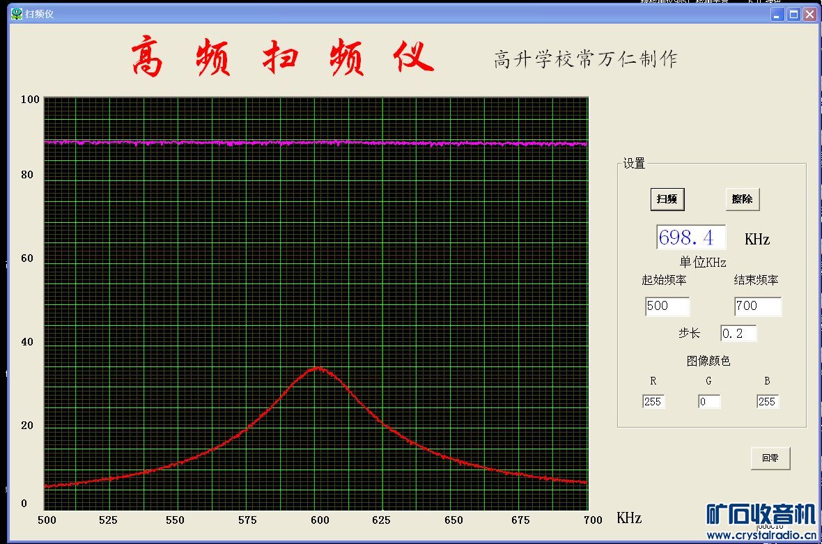

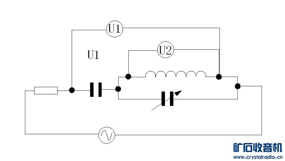

 楼主| 发表于 2025-1-10 07:56:22 | 显示全部楼层
根据坛友的各种认识,又里了一下实验思路
    实验电路图:
    信号源内阻约1k。
  将耦合电容去掉并短路,扫频结果是在500—700KHz范围内没有谐振峰值点,U1与U2电压相等
加入18p耦合电容,扫频结果如下,可以看出信号源输出电压有最小的峰值点,扫频峰值电压高出信号源电压。
  将18p耦合电容换成39K的电阻耦合,实验结果如下,幅频特性有最大峰值点,但峰值点电压小于信号源电压。
   分析:
    1、并联谐振是靠谐振时阻抗最高去和高阻的信号源分取电压,但分得的最大电压不会高出信号源电压,若谐振电感上的电压高出信号源电压,一定是串联谐振。
     2、由于串联谐振谐振时,阻抗最低,连接在高阻信号源中,在谐振点出会出现输出电压有最小极值,此测量最小极值不显著,因为信号源内阻低。

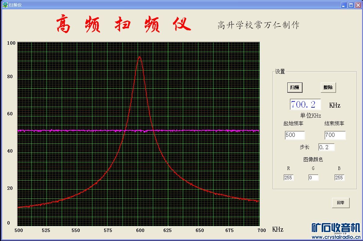

 楼主| 发表于 2025-1-10 08:05:23 | 显示全部楼层
在上楼的电路图的基础上,将电源输出对地并联一只100电阻,时信号源内阻约100偶,耦合电容18p,扫频结果如下
将耦合电容换成39k电阻扫频结果如下

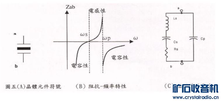

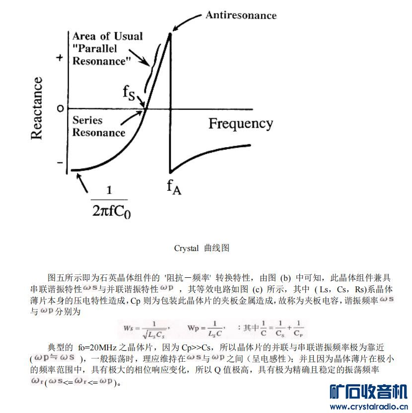

changwanren 发表于 2025-1-9 06:31
再看一下进一步实验的结果,去掉耦合电容,将信号源直接连在LC谐振回路的一端,扫频跟谐振回路串联的1K ...
常老师的这个扫描曲线,让我想起了石英晶体谐振器的阻抗-频率曲线图,二者是同样的样子只是石英晶体的曲线更陡峭因为Q值更高。
如下图,在串联谐振频率fs和并联谐振频率fa之间有一段感性阻抗区,一般应用都是在这个区域发挥。
石英晶体的等效电路如下图:
