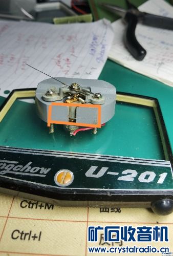

一个U201表,运输失败

你把表头拆了。这回麻烦了、还得充磁......
 楼主| 发表于 2025-1-2 17:27:03 | 显示全部楼层
试一试,没办法就算了,。
发表于 2025-1-2 17:39:19 来自手机 | 显示全部楼层
取动圈的时候如果没有短路环在划线部分吸一块铁,最好是旧表头铁芯,然后再取动圈就不至于失磁了。
发表于 2025-1-2 17:44:27 | 显示全部楼层
quexing 发表于 2024-12-29 22:21
“铁珠”是指哪里?
9楼说的铁珠,就是支架中心铁的圆柱体
发表于 2025-1-2 18:04:31 | 显示全部楼层
玩指针表一年多了,发现就是个坑,基准测试都以数字表为主,有几块就行了,不能沉迷,不然越陷越深的!
发表于 2025-1-2 18:33:24 | 显示全部楼层
你把动圈组件拆出来之前条路磁极了吗?如果没有,可能再装回去就达不到原有的灵敏度了,也就是规定的电流不能满偏了
 楼主| 发表于 2025-1-2 21:06:39 | 显示全部楼层
大几率又报废一个表头

quexing 发表于 2024-12-29 20:42
柔丝变成宝塔形了
这个是很普通的事情!你已经将动圈从磁铁中取出来后。在动圈支架的上下面插入大小厚薄适中的纸卡住动圈。然后将宝石缧絲松开后。将动圈拨正。因为动圈是有纸卡住的。不会隨意移动。这时可以拨正动圈。再将下面的宝石缧絲送上去。调整好松紧就可以了!
我弄指针表多年了,一般情况下拆一二次没问题的只要不跌不搞不会影响灵敏度。

qd470741547 发表于 2025-1-2 18:33
你把动圈组件拆出来之前条路磁极了吗?如果没有,可能再装回去就达不到原有的灵敏度了,也就是规定的电流不 ...
拆一二次没问题!可以忽略。

发表于 2025-1-2 22:23:28 来自手机 | 显示全部楼层
前两天搞500表头,没东西顺手拿个锁子吸上去拆的,锁子是铁的也不是什么好材料,导磁率肯定很差,搞好了重新装上测试灵敏度下降1ua,可调电阻调整一下一切正常。
