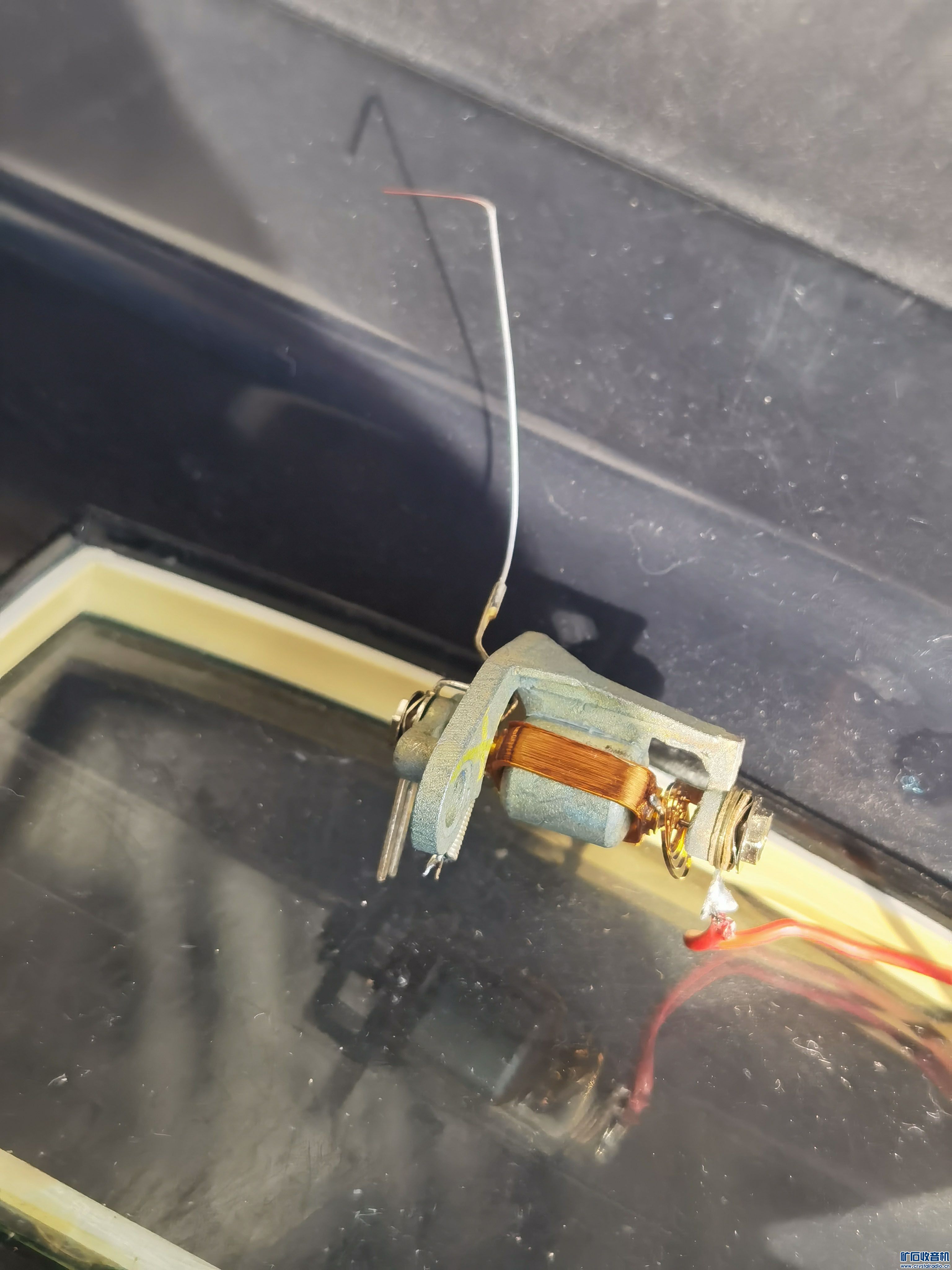

一个U201表,运输失败

按9楼和10楼说的做就行,要把表头摆好姿势、固定好,先松开下轴承,不要 ...
是的,不知道怎么样“固定”,还有上下不知怎么搞。这次慢慢来,希望成功。先睡觉,明天继续。

发表于 2024-12-30 13:43:23 | 显示全部楼层
其实只要有耐心这个问题很好解决。先拧松犟母、稍稍往外退一点下面轴承座,先退一圈、不行再退一圈......手捏表针向上提、然后将动圈下轴尖放进下轴承座里面,
轻轻拧回下轴承,边拧边上下提拉表针,直到感觉提拉不动了,最后回退半扣、锁紧锁母,表针就能回位了。
千万别动游丝!没有强烈的外力介入游丝一般不会受损。只要轴尖正确回位、游丝自然也会回复正常状态。
出现指针脱离轴承座现象的主要原因是:指针上面的宝石轴承里面是有弹簧的,当表的前面受严重的冲击时超过了弹簧的张力、而使下轴尖移出了下轴承座。所以回装时要向上提表针、以克服上面轴承弹簧的张力才好将下轴尖放进下轴承座......
发表于 2024-12-30 18:58:03 | 显示全部楼层
这个应该很简单哟,只需要看清楚就行。
在确保下轴承已经在座子上的情况下,慢慢松上轴承座,用塑料镊子夹住动圈,当轴尖能移进上轴承座时,将轴尖移到上轴承座的下方,开始慢慢扭紧上轴承座。拧紧时,不断晃动动圈,看是否被卡住。当轴尖完全装入轴承座后,对着指针吹气,看动圈的灵活程度,开始继续扭紧轴承座。当发现指针有卡涩现象后,意味着轴承座已经顶紧,此时松开1/4圈顶紧螺栓,确认动圈已经活动自如,就完成安装了。
如果上下轴承均脱位,则先要将下轴尖移进下轴承座,才开始以上操作。

发表于 2024-12-30 20:27:19 | 显示全部楼层
这些表头的结构绝大多数都有上下轴承缓冲弹簧,弹簧是看不见的,在宝石轴承外铜套螺杆最里面,看到了也废了,就是为了在表头收到强烈震动时保护轴尖以免变钝报废,可以试着松开外面的锁紧螺母后用细平口螺丝刀反时针旋出一点上宝石轴承,当轴承边缘与轴尖等高时仔细把轴尖放进轴承孔,在慢慢紧固。注意最后的旷度要吹气实验,不是外力弄乱游丝或者轴尖座脱落千万别焊游丝,那活没有功底一弄就完。
发表于 2024-12-30 20:44:18 | 显示全部楼层
quexing 发表于 2024-12-29 20:42
柔丝变成宝塔形了
如果轴尖座完好无损,如果仅一端轴尖滑出,松开轴承锁母,论游丝无障碍回位再用手把住动圈轴尖对准轴承,慢旋轴承入位,好说但不好描述,其中细节太多。

 楼主| 发表于 2025-1-2 15:51:05 | 显示全部楼层
jiayi64 发表于 2024-12-31 11:33
201表可不是14表,201表的游丝太小了,一动就变形,恢复可能性几乎为零。
你说的可能是对的,套进去了,但是游丝可能不可能恢复了。
