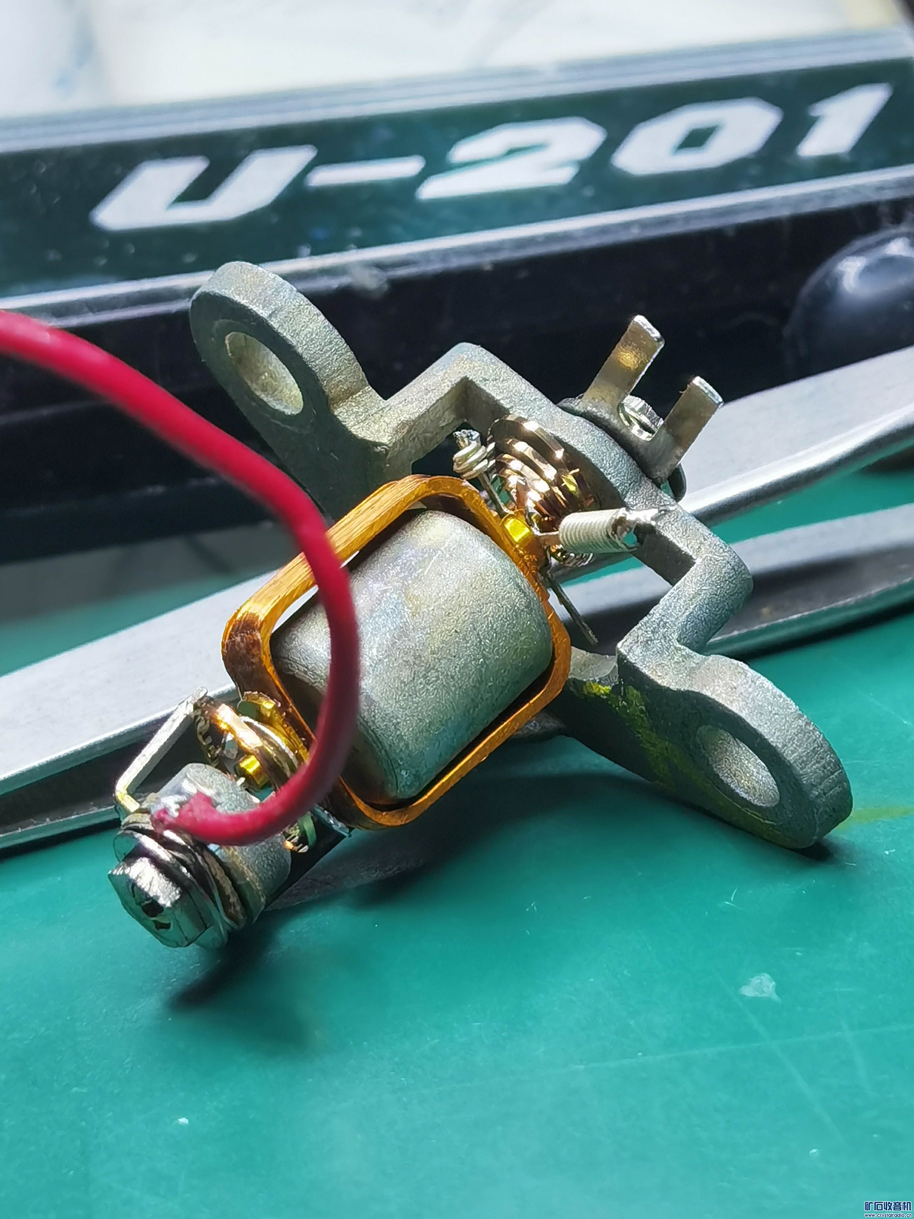

表头针脱离轴承,不知道怎么装上去?请赐教。谢谢。

发表于 2024-12-29 20:29:13 | 显示全部楼层
原来是夹紧固定,但动圈已在磁极中,用钳子压可能出现意外。安全起见,可以用牙签点一滴502胶水。不要多。
 楼主| 发表于 2024-12-29 20:42:02 | 显示全部楼层
柔丝变成宝塔形了
发表于 2024-12-29 21:03:45 | 显示全部楼层
quexing 发表于 2024-12-29 20:42
柔丝变成宝塔形了
可以焊开游丝,看看能否整理好,问题不会太大。
 楼主| 发表于 2024-12-29 21:10:14 | 显示全部楼层
问题是轴心我不会装进去,表针又搞弯曲了。,表头真是弱项。。。。。

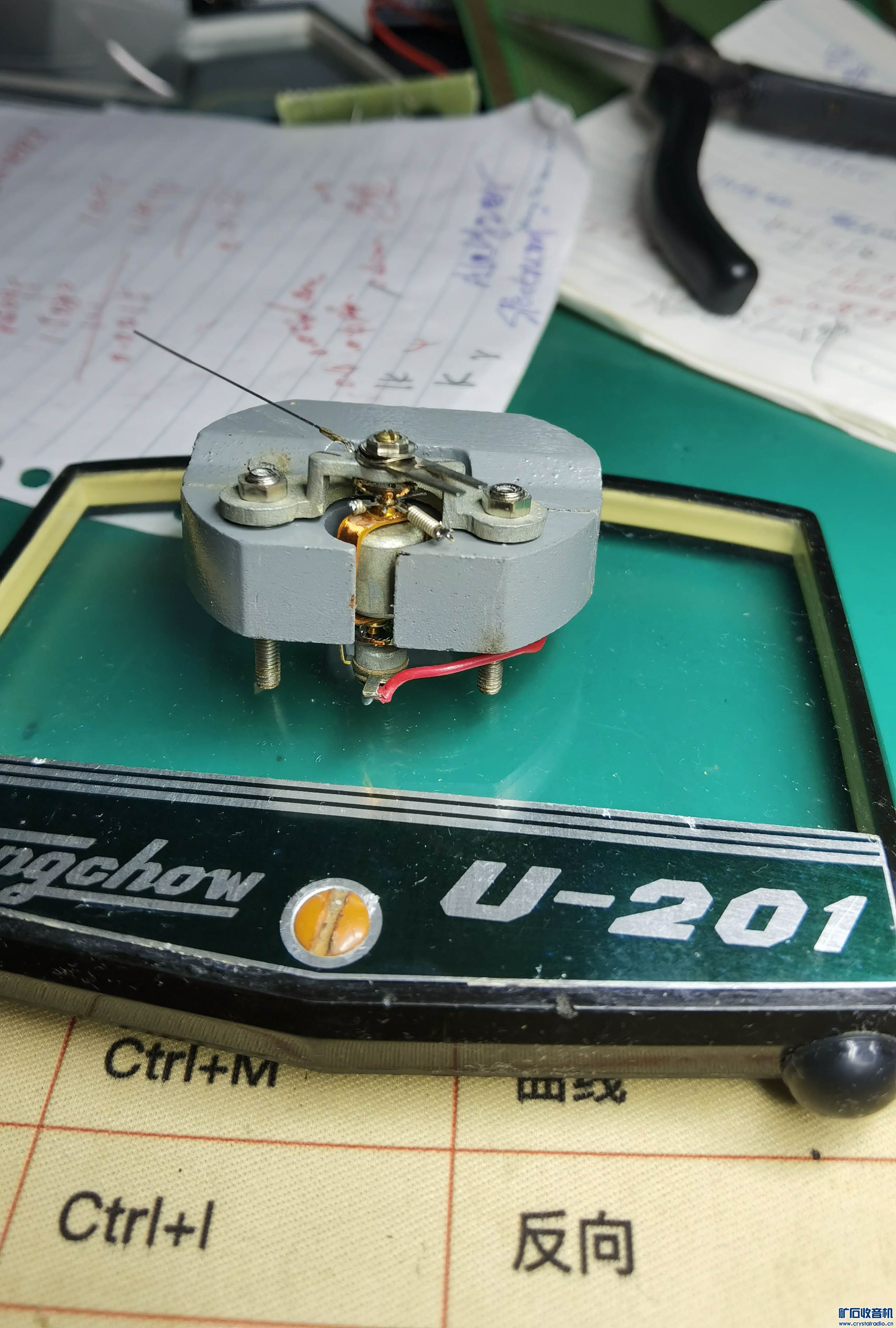

发表于 2024-12-29 21:10:45 | 显示全部楼层
从第二张图看,好像轴尖已经脱离轴承座了。
发表于 2024-12-29 21:16:22 | 显示全部楼层
quexing 发表于 2024-12-29 21:10
问题是轴心我不会装进去,
焊下游丝外圈就可以了。先用纸片把动圈固定住。焊的时候用牙签挑一下,免得游丝粘在烙铁头上。
 楼主| 发表于 2024-12-29 21:18:46 | 显示全部楼层
就是,用什么东西固定下面?
发表于 2024-12-29 21:26:01 | 显示全部楼层
只能适当松下面,让动圈平托在铁珠上,用牙签复位轴尖〈一定要轴尖恢复到原位〉。对准轴尖收轴螺丝,最后紧一点下面松上面慢慢调整动圈上移。点虫胶。
发表于 2024-12-29 21:34:27 | 显示全部楼层
我认为,应该将上下轴承座慢慢的退开,以便让出给动圈轴尖进入轴承座的空间尺寸,慢慢的,一点点的试最好不要使轴承座脱离支架,那样会使问题更复杂。只要将轴尖的一头装进轴承座,问题就做好了将近一半。游丝变形成塔状,是因为轴尖离座所致的,一旦轴尖复位,游丝基本就会变正常,前提是从现在起,不要触碰它避免变形。轴尖复位后,若是有套圈等问题,用橡皮气吹(或者用嘴)吹它应该能复原。
 楼主| 发表于 2024-12-29 21:42:06 | 显示全部楼层
什么情况 发表于 2024-12-29 21:26
只能适当松下面,让动圈平托在铁珠上,用牙签复位轴尖〈一定要轴尖恢复到原位〉。对准轴尖收轴螺丝,最后紧 ...
“让动圈平托在铁珠上”具体是怎么做?
发表于 2024-12-29 22:11:03 | 显示全部楼层
quexing 发表于 2024-12-29 21:42
“让动圈平托在铁珠上”具体是怎么做?
下面的轴螺丝一松,动圈就会下落,动圈上内框就落到铁珠上了。
 楼主| 发表于 2024-12-29 22:13:57 | 显示全部楼层
你的意思动圈落下有,再用螺丝对准慢慢拧上?先搞好下面?
发表于 2024-12-29 22:18:08 | 显示全部楼层
又搞了一块?U201是你的最爱啊
按9楼和10楼说的做就行,要把表头摆好姿势、固定好,先松开下轴承,不要松太多,然后用一只(不会发抖的)手拿特尖钢镊子夹住轴尖,小心地往轴承里送,只要送进去一点点儿就行,这时另一只手拿螺丝刀,慢慢将轴承旋紧。
 楼主| 发表于 2024-12-29 22:21:31 | 显示全部楼层
“铁珠”是指哪里?
