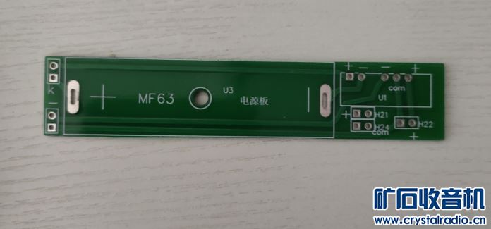

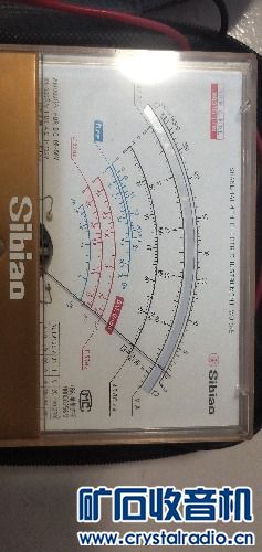

偶遇一块成色好的表MF63

刚买的105元,就是看着较新,又是大红包,还有原盒,就是没有三极管座,自己做一个

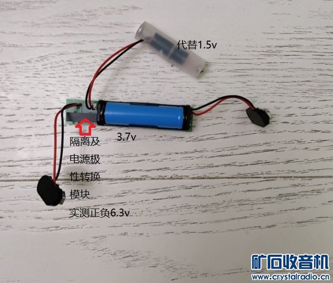

只用一节14450里电池方案。

这个板子好,哪买的?交流毫伏档受影响不?

发表于 2024-12-30 20:52:32 | 显示全部楼层
对测量无影响。

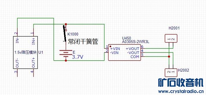

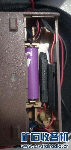

发表于 2024-12-30 22:29:18 | 显示全部楼层
同舟共济 发表于 2024-12-30 21:36
应该是打板的吧?各人风格,如果是我的话选取简单的,就是用9V,改电阻,,,,,
有源指针万用表常用两组电源,一组供应放大器,一组供应电阻档。这样改解决了运放供电和电阻档不能共地的问题,一节14450锂电池,经DCDC隔离和极性转换给运放供电,同时用1.5v降压模块给电阻档供电。实现有源指针万用表单一供电方案。
