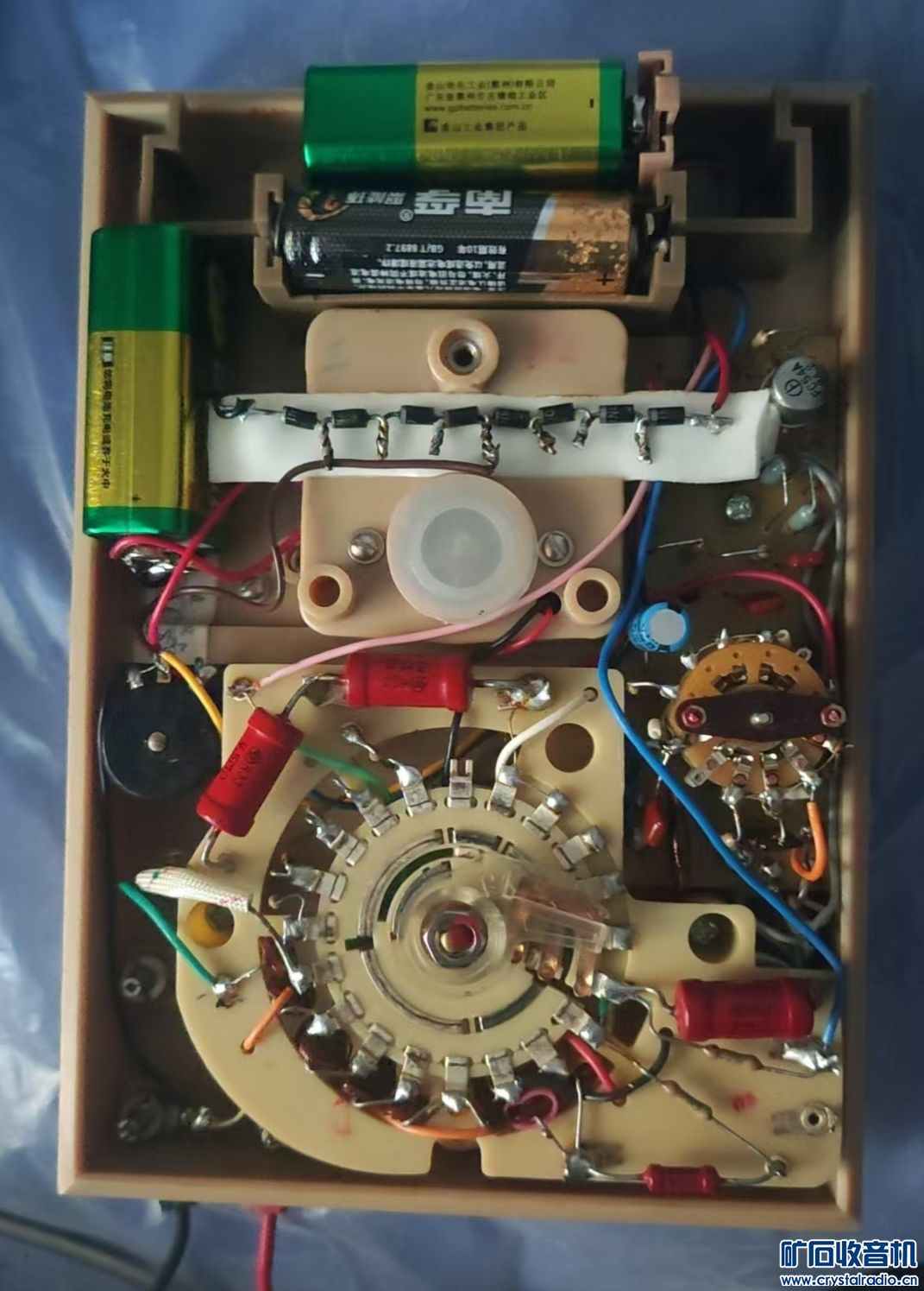

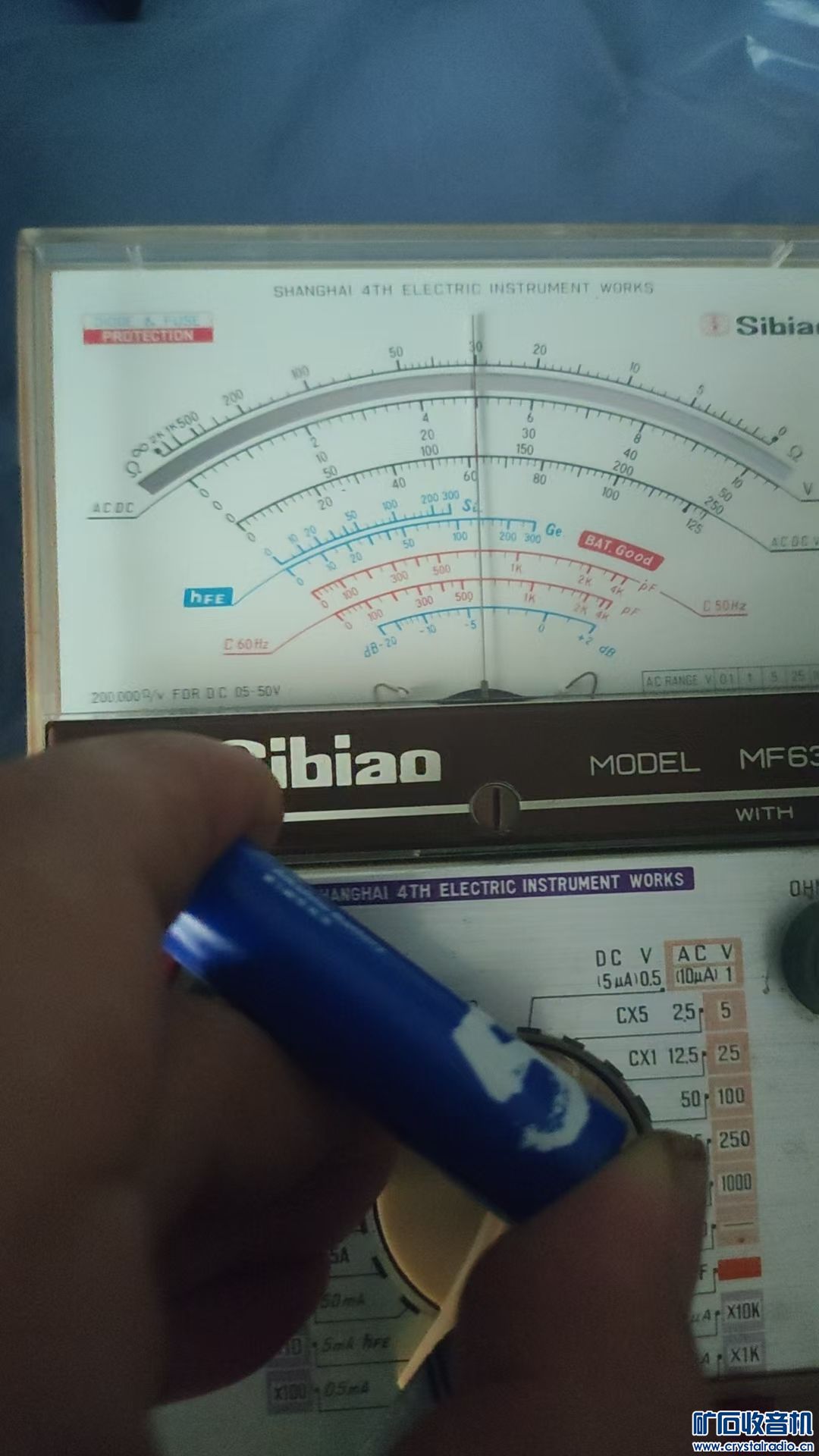

到手后开始研究,发现电池流了。怎么会这样呢?这种方电池不爱流啊?后来发现电池盒底部的铜片有问题,就测量一下电池。果然是有问题。去掉铜片。当时设计者没想到电池壳会有漏电的。改完9伏供电后就测量5号电池吧。居然没有反应。然后用数字表测量输入的1.5伏,也没有?哦!有个保险,看一看,断了。换掉它,正常了。电池高盖子盖不严实。就这么凑合用吧。这个表手感不好,表蒙子也容易磕碰。外壳不好。主要是有运放。中上等的表吧。

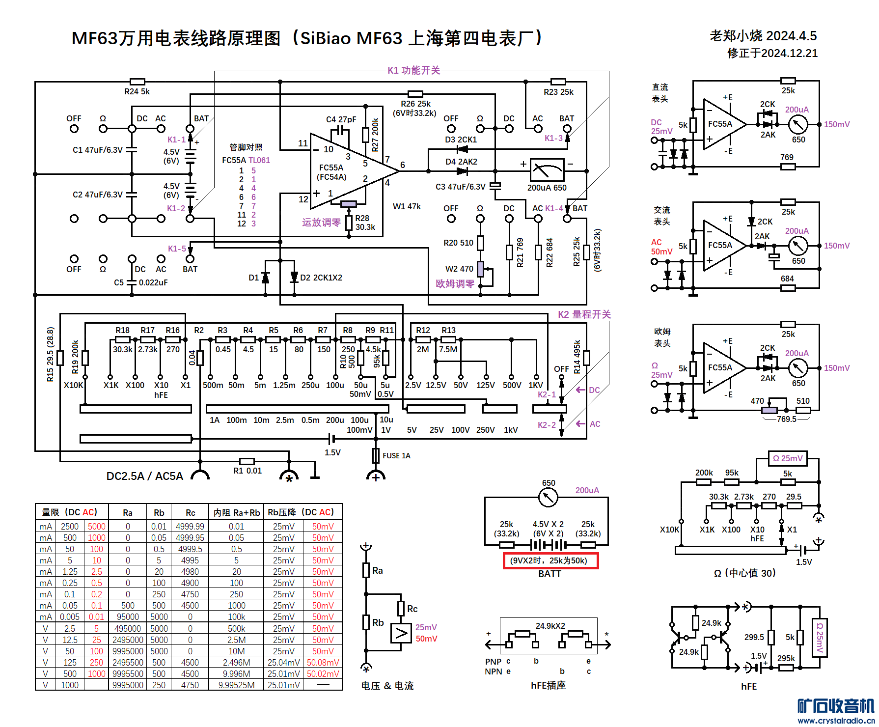

你是第二个提出二极管问题的,但是楼主没有回应,
6V改9V后,用二极管分压,分掉多余的3V左右电压(单边4只共8只,中间有抽头),个人觉得最好用2只3V的稳压管,这样可以藏起来,就不会成为显眼包儿了
PS:刚才请教了坛友,这个运放3-12V都可以,但是9V时我算过,需要将电池档的2只33.2K改为50K。

发表于 2024-12-28 17:09:10 | 显示全部楼层
串了那么多二极管干什么?
发表于 2024-12-28 17:10:02 | 显示全部楼层
左边可以放进9V电池?

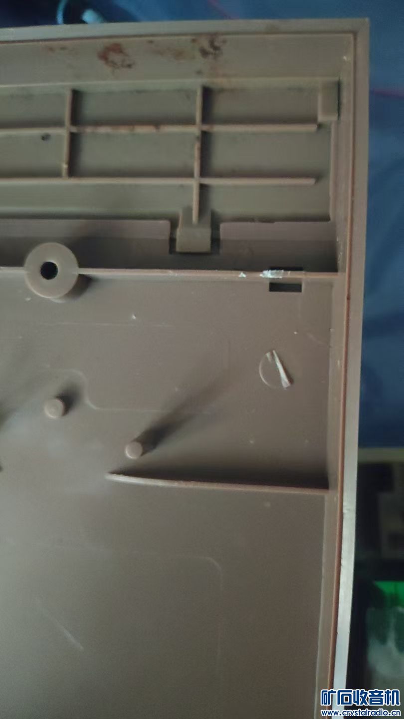

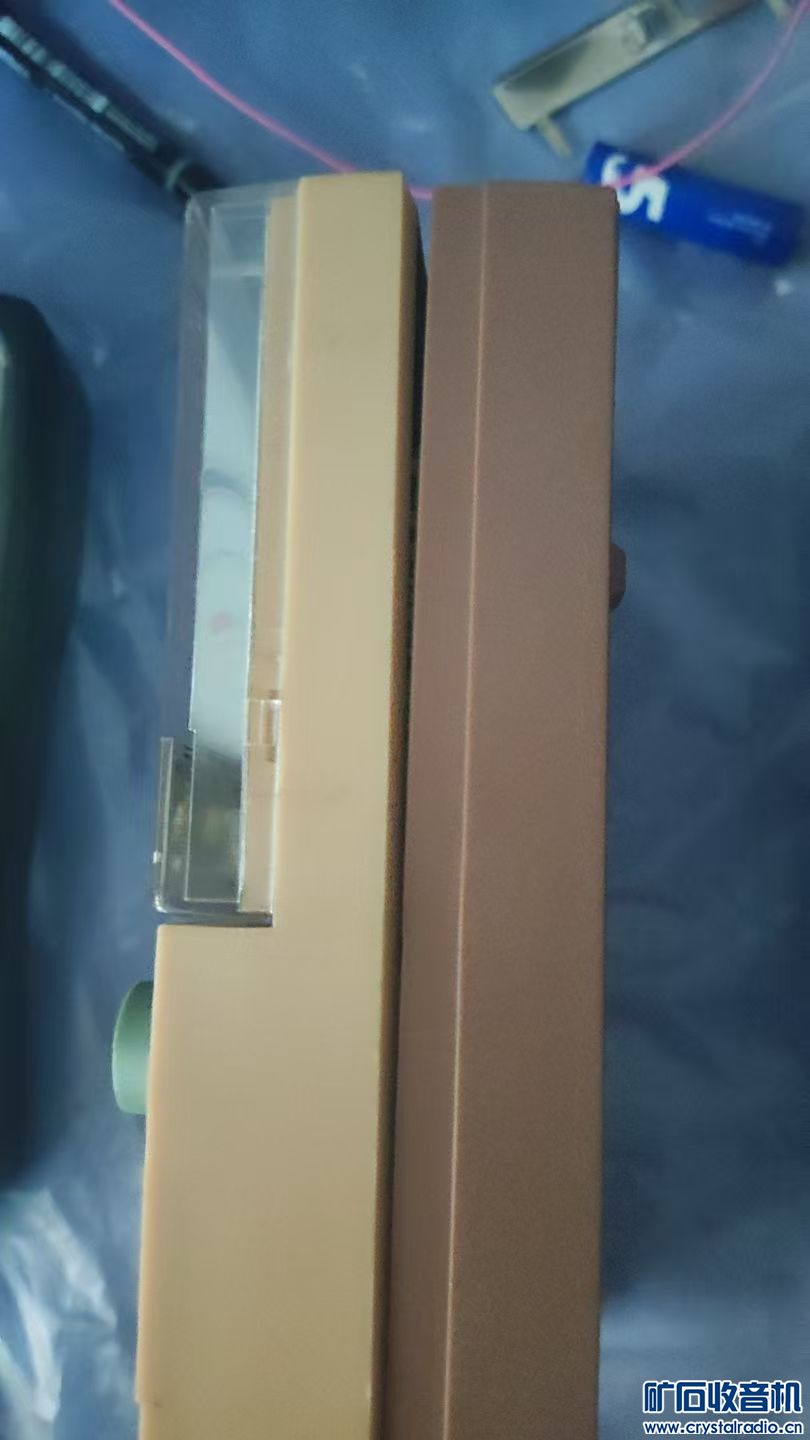

同体型的64有提手,63表为啥不设计提手?
发表于 2024-12-28 19:18:01 | 显示全部楼层
请问:63、64后盖可以互换吗?
 楼主| 发表于 2024-12-28 19:28:49 | 显示全部楼层
sun10851 发表于 2024-12-28 17:09
串了那么多二极管干什么?
降压2.4伏
发表于 2024-12-28 19:29:34 | 显示全部楼层
那贴片是哪里来的?

发表于 2024-12-28 19:40:05 | 显示全部楼层
同舟共济 发表于 2024-12-28 19:18
请问:63、64后盖可以互换吗?
后盖模具一致。
发表于 2024-12-28 19:41:57 | 显示全部楼层
请问:63、64后盖可以互换吗?
完全可以,
发表于 2024-12-28 20:10:16 | 显示全部楼层
但是63和64区别挺大
