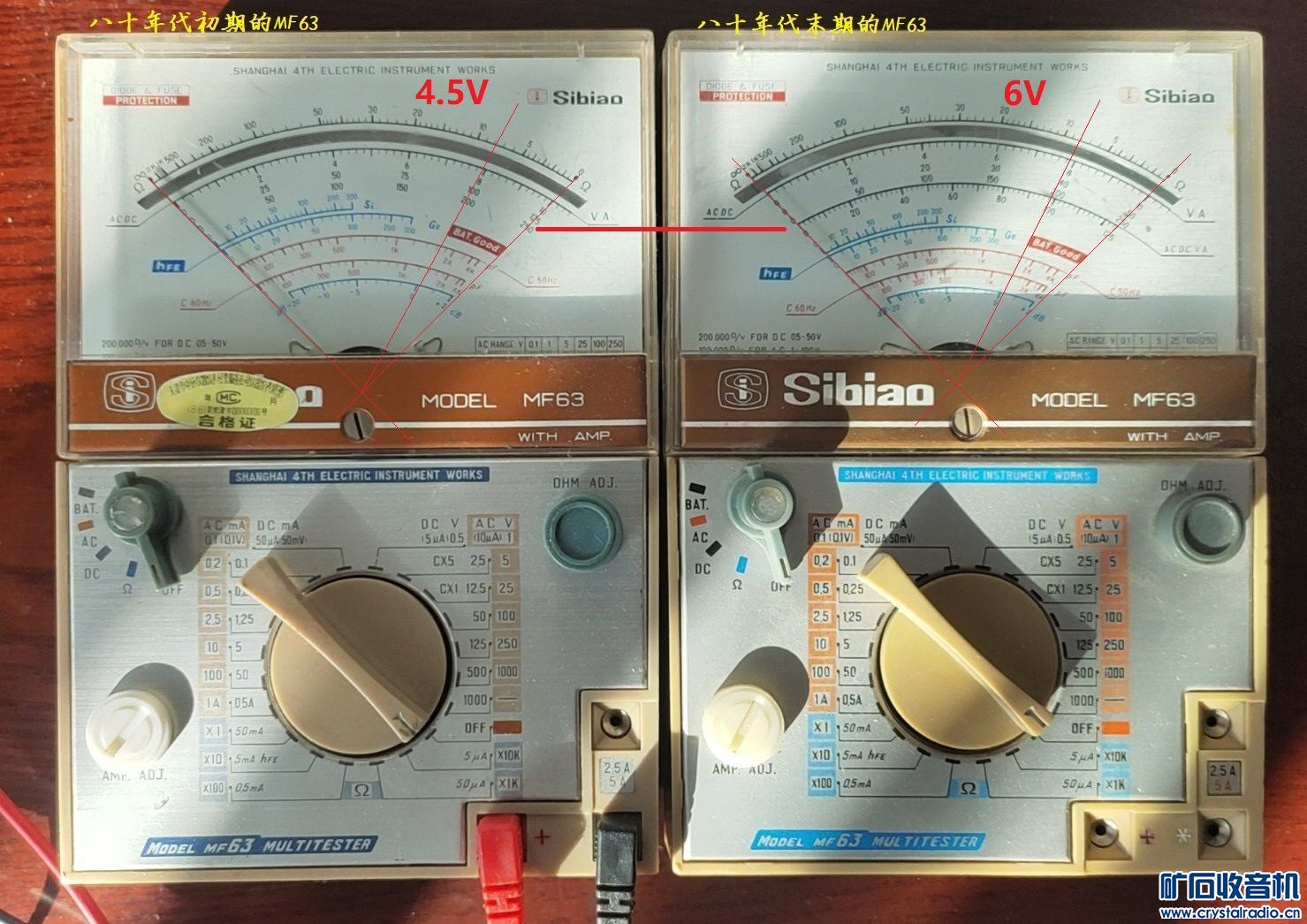

我看了下,4.5V和6V的表,GOOD区大概都在满度角的80%~100%之间,
也就是说,4.5V时超过4.5V*0.8=3.2V、60V时超过6V*0.8=4.8V都算好的,
按这个比例,9V电池低于7.2V就不GOOD了,常理上也确实只剩虚电了,
所以,我觉得改9V之后,只要修改电阻,BATT档仍然可以使用,测电压是有意义的
(4.5V时是25K,那么为了保持满度电流不变,则6V时为 (6/4.5)*25K=33.3K,9V时为2.5K*(9/4.5)=50K)

据海洋前辈说,新6V的,测量电压档,表针是指向8.4-8.6之间的位置,并不是GOOD最末端的。所以在没有50K电阻前提下,用47K也是可以的。指针可能指向9V左右,

是否GOOD本身就是定性的,就像33.3K用了33.2K一样,不必精确
