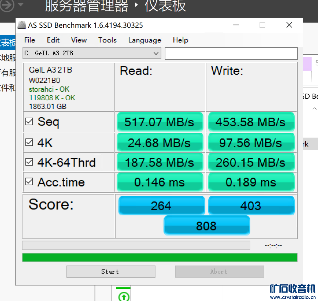

谢谢您的关注,是固态盘,但是,精灵测试如下图

这个显然你没有把 SSD 接到 Sata_6G 端口,否则持续读速度至少 >500MB/s
当然哪怕是 500+ 也是很慢的速度,因为现在都是 M2 SSD,直接挂 PCIe 总线的,起码 5000M+
