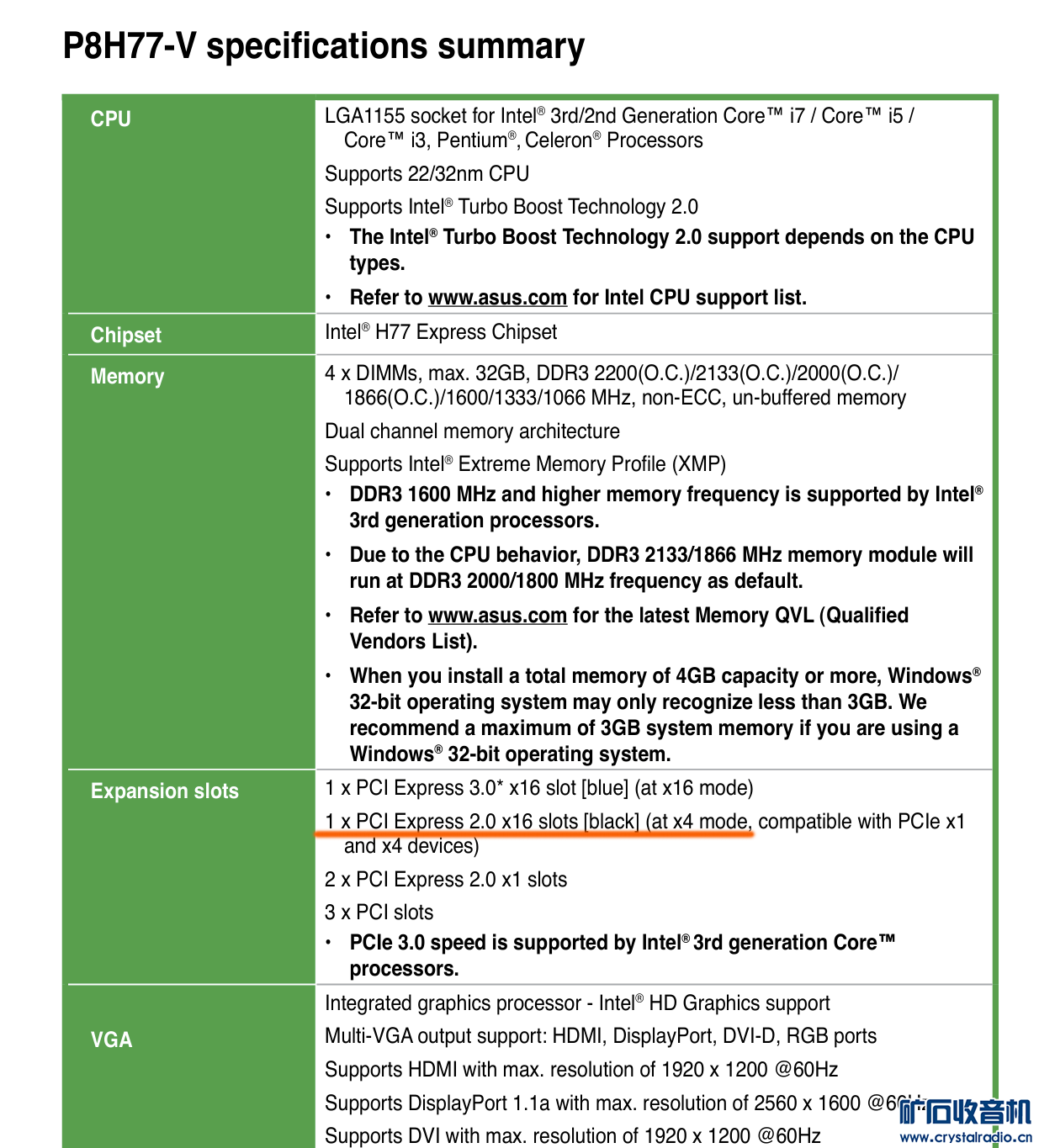

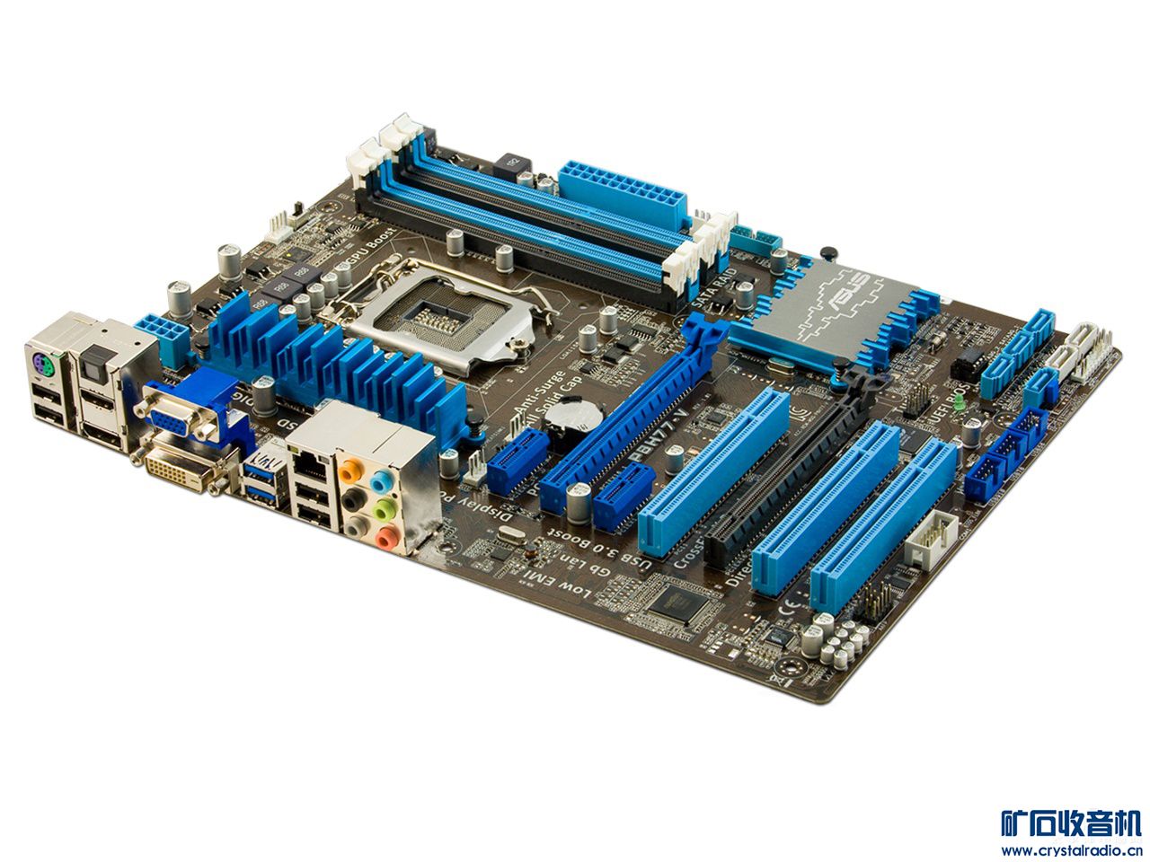

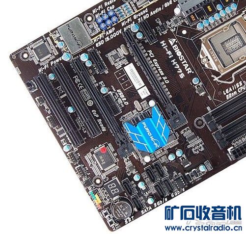

 楼主| 发表于 2024-12-28 17:43:19 | 显示全部楼层
washu 发表于 2024-12-28 15:19
H77 升级 NVME 要改 BIOS,还得看主板有木有 PCIex4 插槽(或者第二个 PCIex16),楼主得能折腾得动才行  ...
这是我网上找的h77s的图片
发表于 2024-12-28 18:06:57 | 显示全部楼层
  跳出DDR3,换成DDR4主板和CPU,性能才有突破。
发表于 2024-12-29 00:45:35 | 显示全部楼层
这平台足够了,再折腾的意义不大,非要升级,全套更换了.这就有些破费了,况且目前这个状态,战个3,5年问题不大.
发表于 2024-12-29 09:46:15 | 显示全部楼层
嚼之无味扔了可惜系列
发表于 2024-12-29 10:20:29 | 显示全部楼层
独立思考 发表于 2024-12-28 17:43
这是我网上找的h77s的图片
果然没 x4 和我上一块主板一样
看来 H77 都这样么,那可以按我的主板说明书的,插第二个 PCIex16 插槽,它其实就是 x4,然后你得会自己改 BIOS 就行
