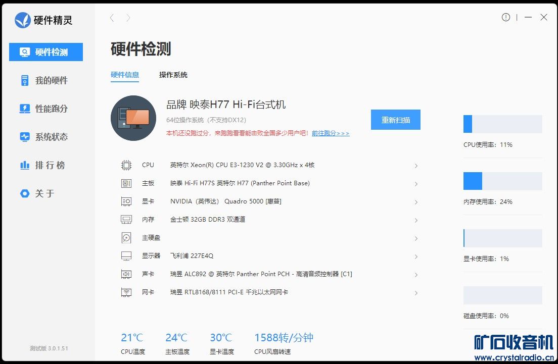

请看配置,现在升级的空间只有CPU了,如果升级CPU的话,还需投入300左右大洋,此主板最高支持i7-4790k,此电脑是孩子酒吧用的,视频、音乐处理是强项,原显卡也是支持视频、音乐处理的,因为我用三维软件较多,就换成了现在的Q5000显卡,感觉还不如原来的显卡强。
现在的电脑配置
不清楚所谓三维软件是啥意思,也不知道你原来啥显卡,Q5000 GPU 核心是 GF100,也就是 GTX480 的核心,且一般的,Quadro 卡热设计低于顶级和次顶级游戏卡,也就是说,在同世代下,Quadro 卡在游戏、娱乐和非 nVidia 信仰软件上的性能是不如同核心顶级和次顶级游戏卡的。
*所谓 nVidia 信仰软件指诸如  Autodesk、SolidWorks 等厂家的软件,如果你不用这些软件,Quadro 卡就是个弱鸡
 楼主| 发表于 2024-12-27 16:05:29 | 显示全部楼层
还就是用SolidWorks
以前的显卡是hd7850白金版

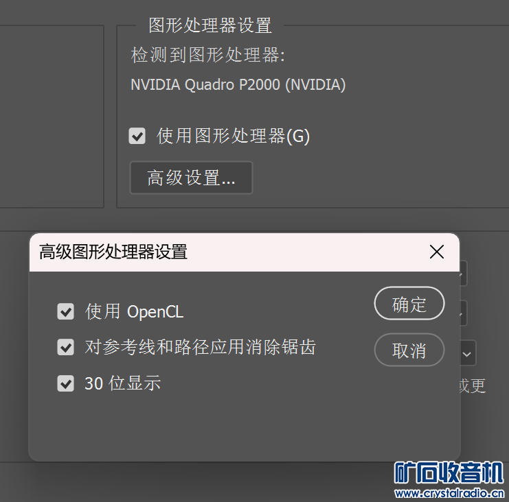

1050 没有 Ti,相当于我的 P2000
P2000 不知道比楼主的 Q5000 新好几个世代,咋能比么
btw. Adobe PS 不需要专业卡,用 Quadro 无信仰加成,我的 P2000 在最新版 PS 的 Ai 去杂色里,一张骚尼 A7III 照片要 5 分钟,同学的 4070 只要不到 20 秒

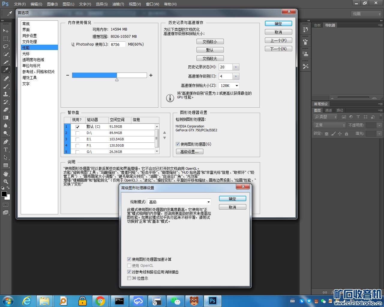

发表于 2024-12-27 16:28:23 | 显示全部楼层
PS确实有依赖显卡的功能,只不过没显卡也能用而已
发表于 2024-12-27 17:21:43 | 显示全部楼层
我没说 PS 不需要显卡,我是说,它不需要信仰(Quadro)卡 实际上,游戏卡更能发挥 PS 性能
