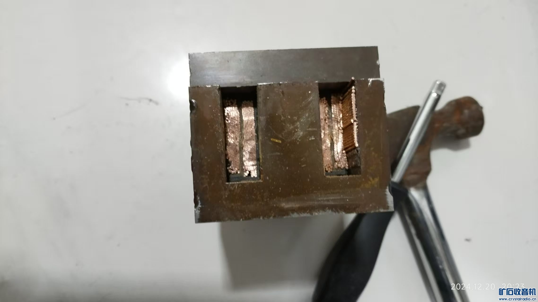

变压器铁芯,如何才能更好的拆解?
发表于 2024-12-20 19:25:09 | 显示全部楼层
这种焊死的铁芯,质量没有好的,不值得动手。如果非要拆,那就角磨机。
 楼主| 发表于 2024-12-20 20:36:21 | 显示全部楼层
多谢大家出这么多主意,现在已经拆下来了,没有想象的复杂,开始担心两槽中的线圈不好出来,又隔了一个豁口。
然后使用锤子和螺丝刀,直接就顶出来来了,没水煮,没加热。铁芯侧着放,用锤子敲两下就分开E片和I片了。
这次好拆,主要是铁芯不是交叉安装的,如果交叉安装,那估计就要火烧或药水泡了。
这个铁芯现在不知道质量怎么样,截面亮晶晶的,先按普通铁芯的磁通量来绕吧,实在太差再换不晚。

这个铁芯俺十几年前拆过百公斤了不止了,带涂层灰片不要漆包线把线去掉上家用煤灶烧暗红后一抖0K了B值不受影响,白片或H18如果要线包破坏一两片后用刻纸刀一片片切剝开了0K了,如果不要线包把线包用锯片剧开用窗口大小硬木一砸把另一半线包冲下去然后用刻纸刀一片一片剝离,熟能生巧,片子够厚学家电回收拆牛法用一把废菜刀中间用大锤加猛辟开后拆线拆片,前几天送废片几头133牛废品站老板一块搞定,铜铁各分买。

这种变压器在焊接时都是压的很紧的,片子之间绝缘漆很少的,不用处理。外面的绝缘漆用东西敲一下就下来了,或者把一片片分开就全掉下来了。
发表于 2024-12-29 22:09:06 | 显示全部楼层
把右边银色条用打磨机磨掉才能拆吧
 楼主| 发表于 2024-12-29 22:56:35 | 显示全部楼层
没有打磨掉,原来顺插的,以后使用也没必要对插,也不用打磨掉。
