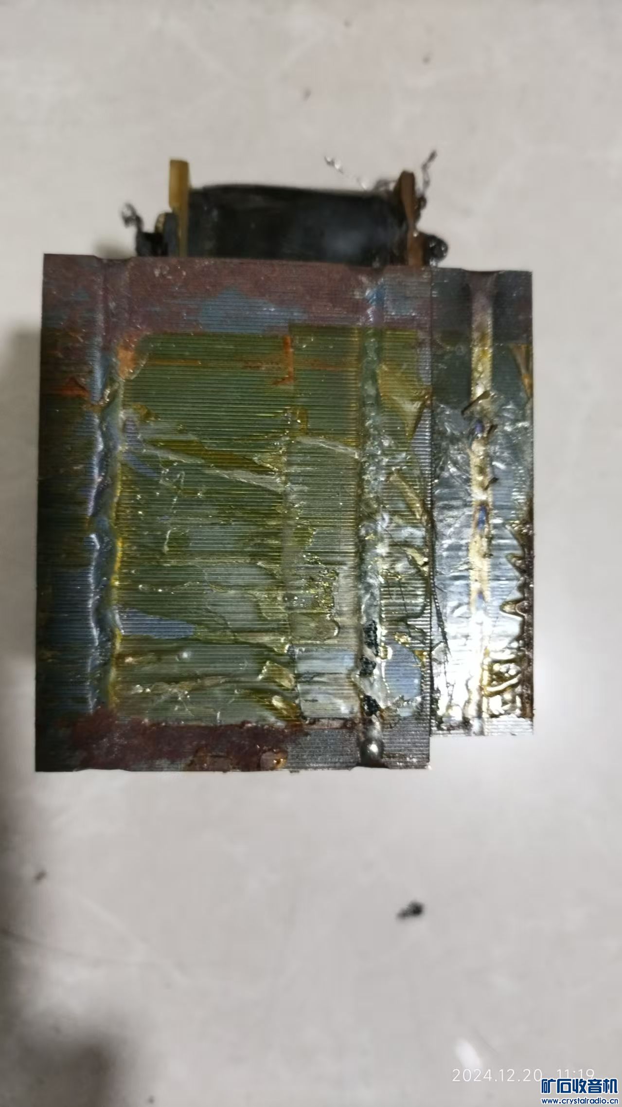

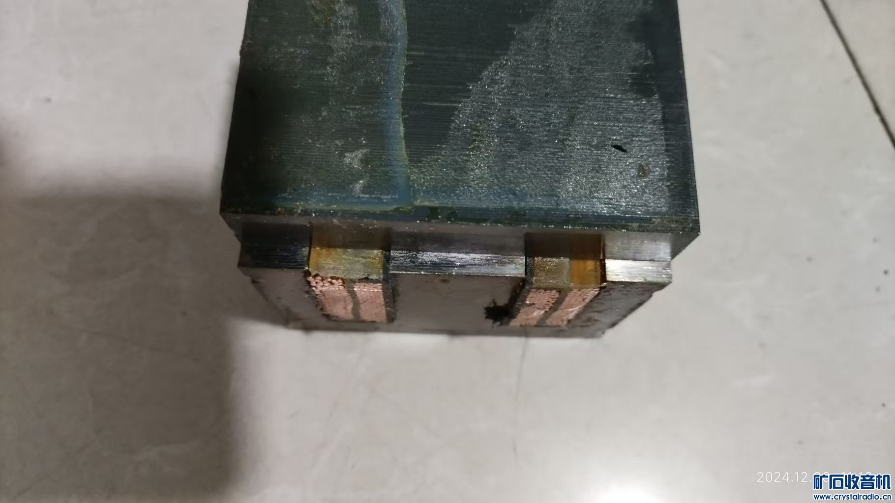

这原来是一个110伏的变压器,原来觉得铁芯是焊接的,一直没拆。前几天仔细观察,发现,E片和E片焊接在一起,I片和I片焊接在一起。和单端的铁芯插法一样,不过中间没有间隙。
想着比较好拆,于是加热了一下,应该不超过100度,想着稍微加热一下,绝缘漆软化以后能撬开,结果只翘掉一小块。
不知道你们都是怎么拆这种铁芯的,能否尽量的无损,如果加热到绝缘漆着火,不知道铁芯性能受多大影响。

焊缝无论你怎样煮都煮不开的。
先用锉刀锉掉焊缝,再用水煮然后就一片片撬开就行。小日本的功放电源多是这样的,有焊缝。
发表于 2024-12-20 12:51:51 | 显示全部楼层
这种铁芯拆解要先用角磨机将焊接的溶池打磨掉才能拆。不然的话是得不到片子的!而且整理好后还要重做绝缘的(可用光油喷一下)。

 楼主| 发表于 2024-12-20 13:23:48 | 显示全部楼层
多谢大家出主意,先用开水多煮煮看,家里还有一个高压锅,然后看看具体情况再说吧。
只要能把I片分开就可以,不用把每片都拆散,这个变压器叠厚是65mm的,实际使用60mm就可以了。如果还是不行,再买点稀料多泡泡。
发表于 2024-12-20 13:25:56 | 显示全部楼层
加热后,裁纸刀片敲进缝隙里,应该能整版拆开
