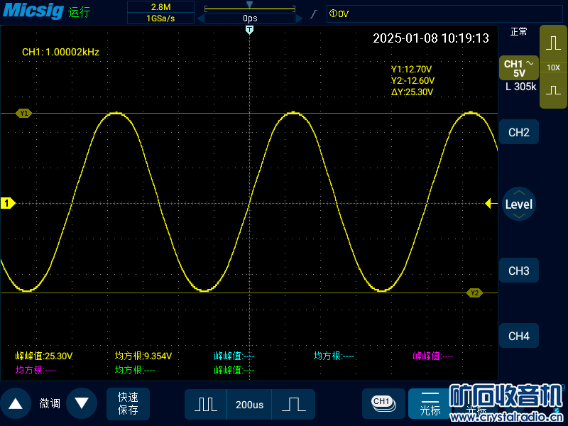

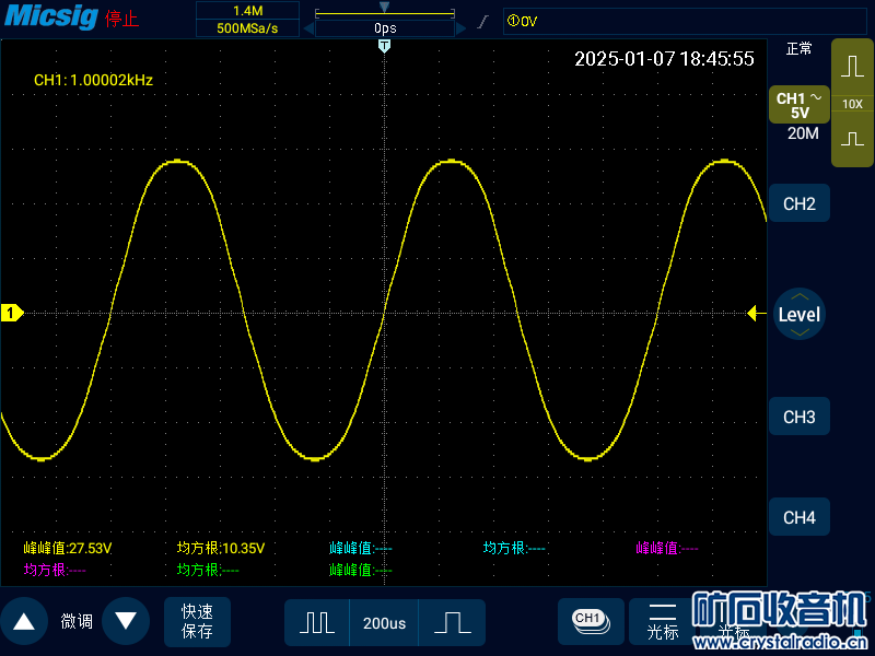

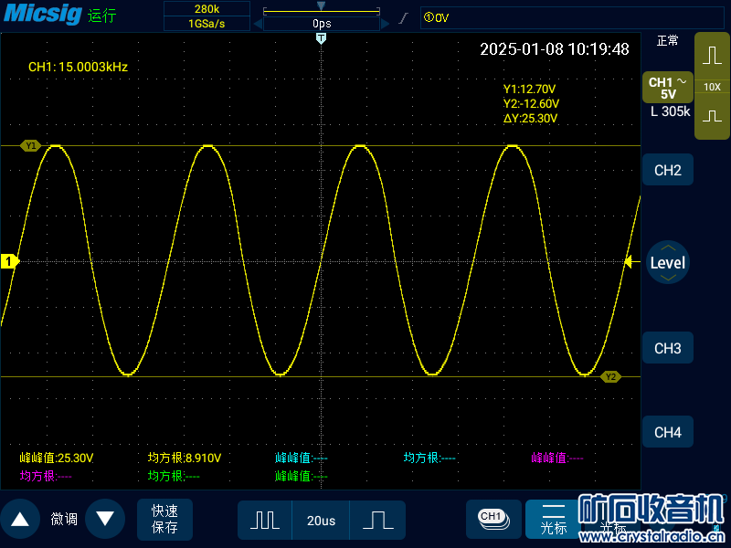

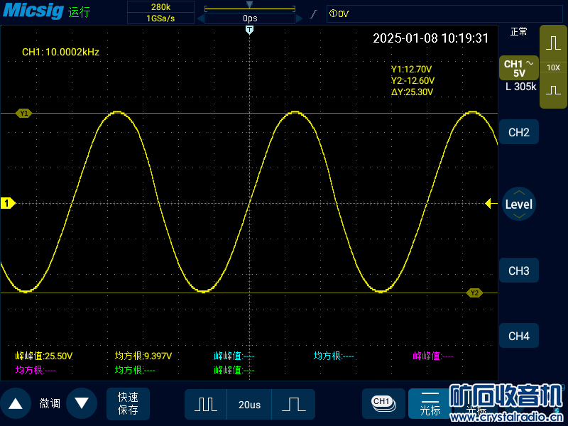

从不停留 发表于 2025-1-8 05:38
其实完全不同,虽然都用了场管。 我这个图是全平衡放大,反馈也是全平衡到推动级的帘栅完成负反馈。
关于频宽完全不是你所说的,如用6N1管就一定要加高频衰,不然高频会过多,用6N2管不加衰减10K的高频也显略多。
下面是用6N2管在开环下测的1K-20K输出波。
1K波
10K波
15K波
20K波

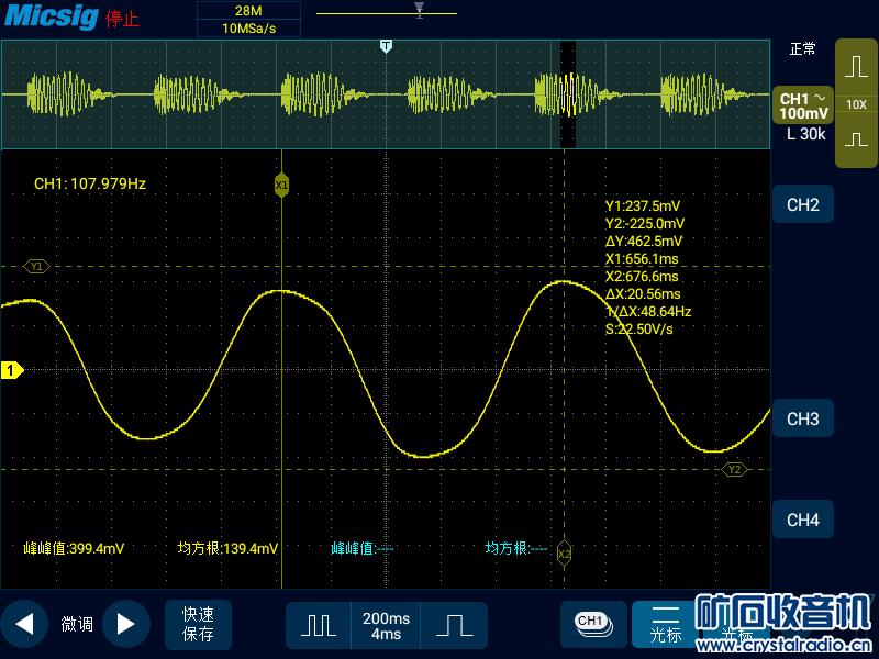

我对您另一个帖子《频率与听感》这个帖子中,关于“低频延伸好、松软、有力,中音饱满、圆润、高频明亮、飘逸、通透等”这些波形图,我看每张波形图上面,都有一定的间隔。不知道这些信号是间断给的,还是连续给的。
我想表达的是,比如低音部分的鼓,敲一下,有那种类似回音的频率,是不是和你测试的那些波形类似?关于胆机对低频部分的阻尼,有些听着有些昏,有些听着点到为止,这是不是和阻尼有关?关于阻尼,是否和反馈的深浅有一定关系?
 楼主| 发表于 2025-1-8 19:53:53 | 显示全部楼层
茹祥臣 发表于 2025-1-8 18:03
非常感谢解惑。还有点其他不明白的,想请教一下。
我对您另一个帖子《频率与听感》这个帖子中,关于“ ...
      上面的信号就是鼓点,没有其他信号,所以不连续,下面是把鼓点波放大测频率。
   关于阻尼,也不太了解因果关系,但有一点与你的想法一样,就是与反馈深度也有关,反馈越深阻尼越大,但音色显得呆板,所以我不喜欢深反馈,甚至做无反馈的。至于昏的一说,可能还与电源的供电能力,小马拉大车等有关。

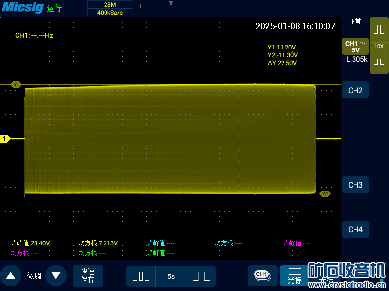

 楼主| 发表于 2025-1-9 08:57:42 | 显示全部楼层
从不停留 发表于 2025-1-9 00:50
测一下开环频响就明白了。
闭环为啥高频会多?因为高频衰减的很厉害,没什么高频分量进入反馈回路,负 ...
测的就是开环,怎么不看回复的说明内容。
下面是 “开环” 下测的扫频波。

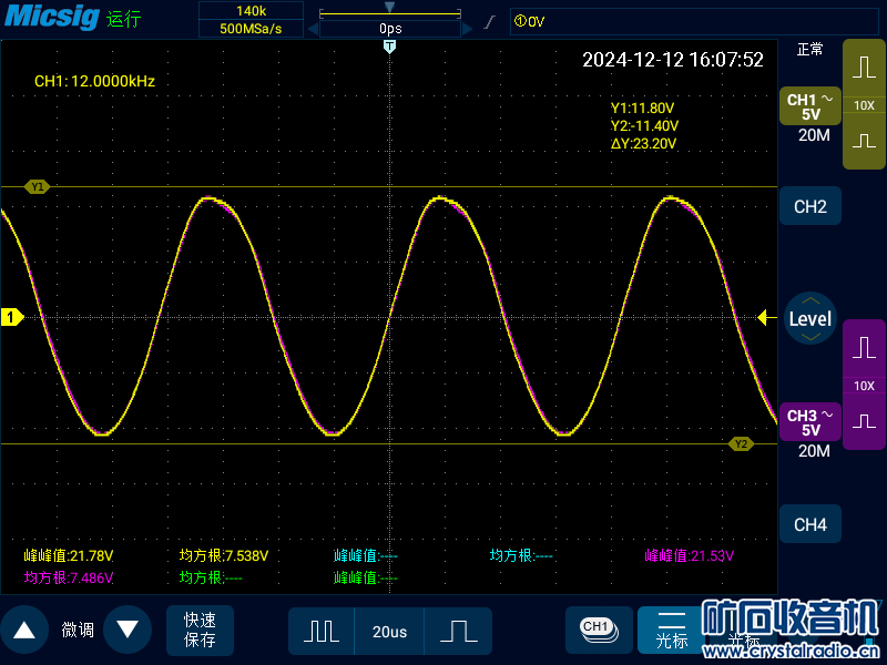

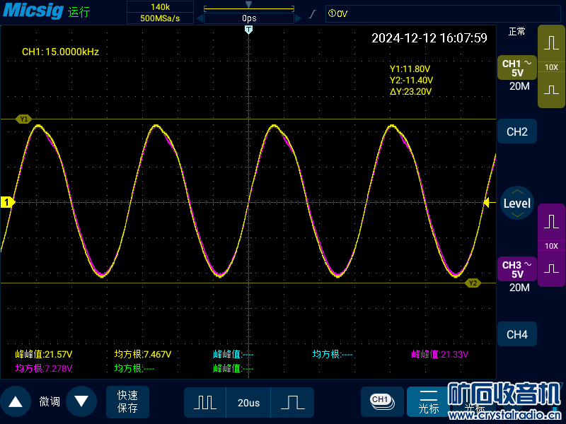

 楼主| 发表于 2025-2-23 09:37:49 | 显示全部楼层
nhlhp 发表于 2025-2-22 23:50
问一下楼主,屏阴倒相有没有做出来,有什么优缺点?
早已测过,缺点是音量达到60%以上,高频上波有变形。因此没有推荐给大家。下图是在12K、15K、18K的变形波。
