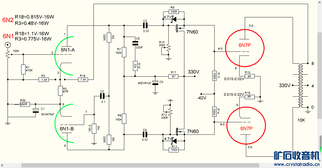

电路图
在此电路图的基础上,6N1和6N2可换用,图上已标明所需的信号电压。

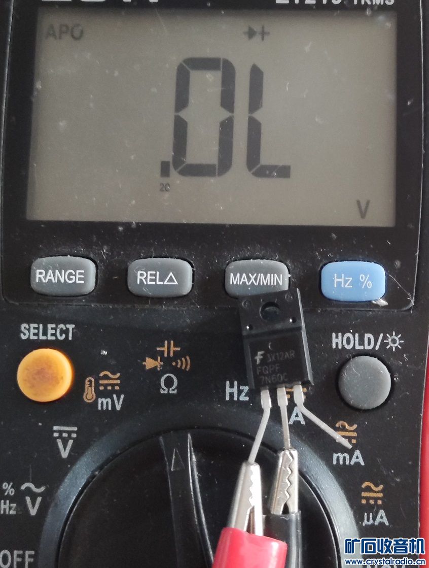

用万用表二极管档,黑表笔接D极,红表笔先接S看数值,再用红表笔接一下G极,再接到S极,此时就能看内阻,越小越好,并要4支管一致(进口管内阻低一致性好)。
2、上电前先把调流电位器调到最大200K,上电后再逐管调。由于调上下臂电流有相互牵扯,多调几下。一般来说,下管调到200K上电后R16电阻二端电压0.02V左右。上管调到200K上电后R15电阻二端电压0.015V左右。也可以直接装电阻,不用电位器。上臂用200K,下臂用220K。
3、图中R7、C6、R19组成选频衰减,
图中标的值对高频有一定衰减,但比较耐听。

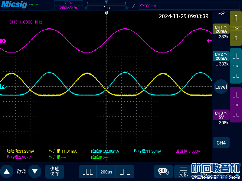

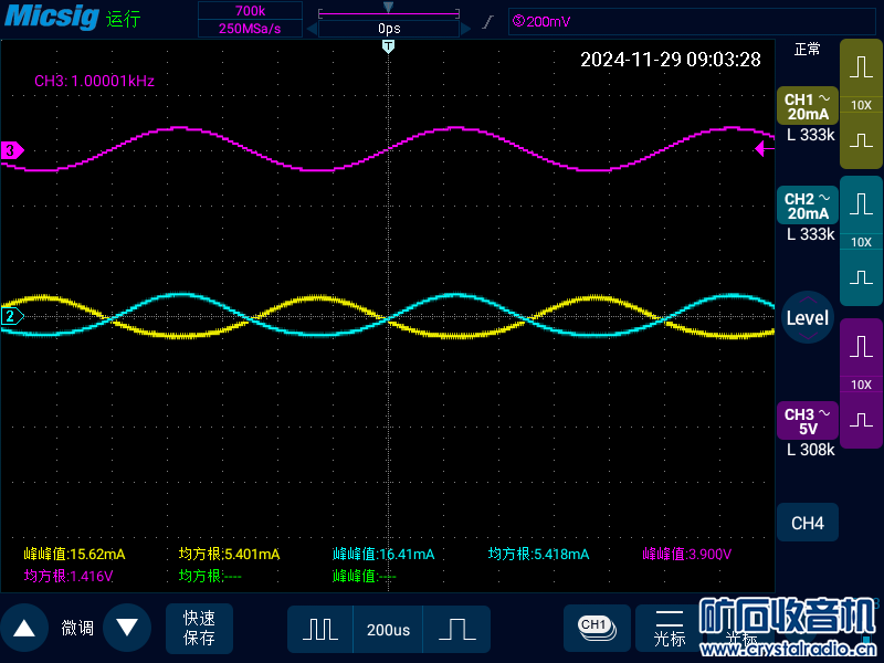

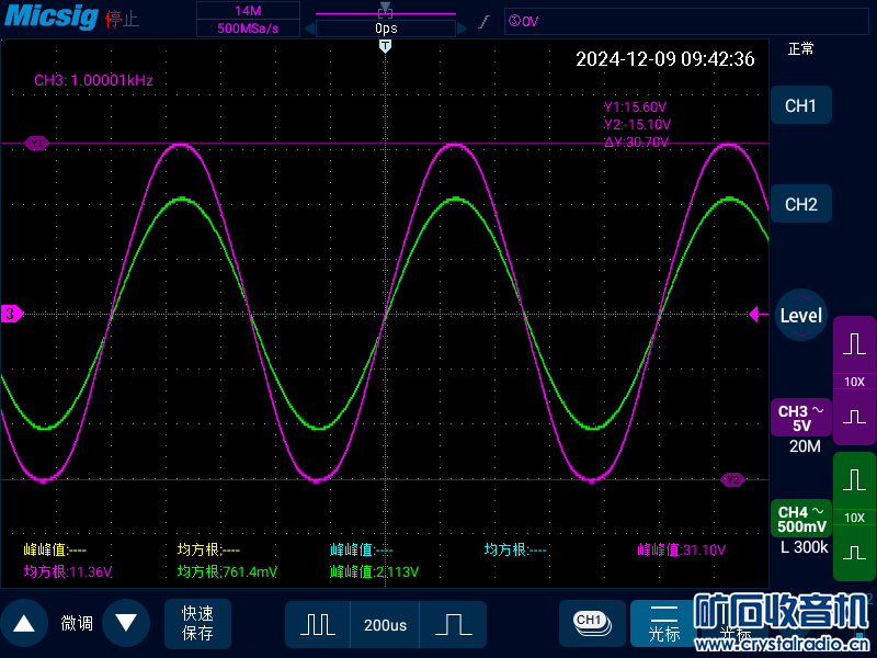

最大功率16W紫线,推动电压(绿线)。
大功率下的电流波。
小功率下也没有交接区,全程由MOS管扩流
微功率下的电流波

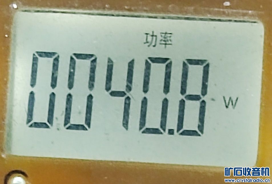

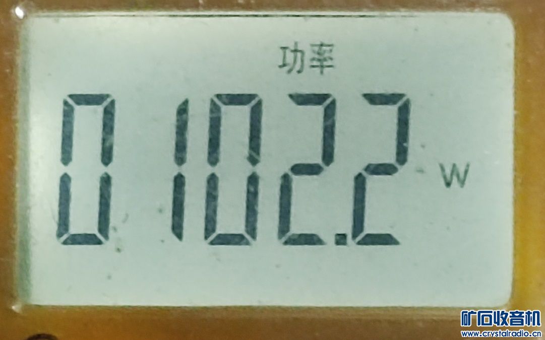

静态功耗
用6N1管的静态功耗46.8W
满载功耗102.2W
用6N2管的静态功耗40.8W

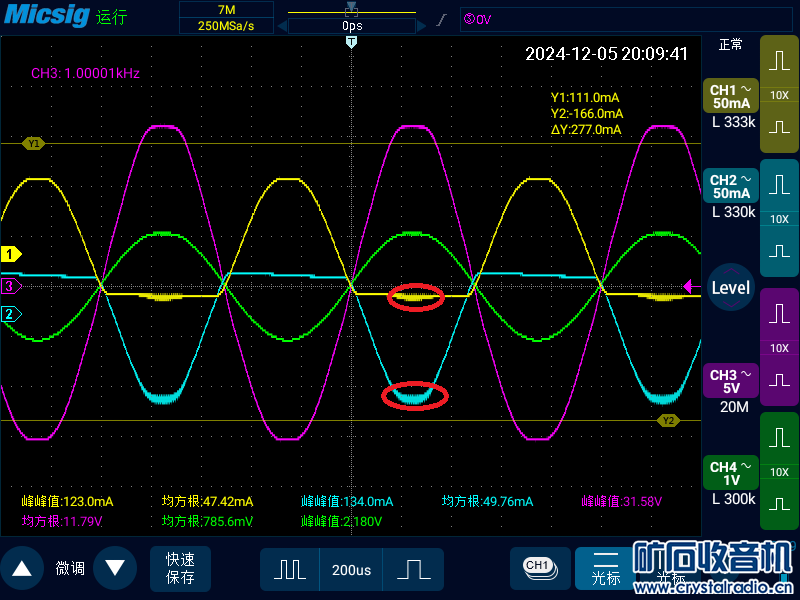

超功率波
相移后形成的变型正弦波

补充内容 (2024-12-9 16:28):
最终的修改电路见8楼,6N1和6N2管通用,可不用示波器进行盲装。另个,用6N11屏阴倒相的也调试完成。

看绿线推动电压已经有较大失真了,不知道是在哪里测得的。

 楼主| 发表于 2024-12-9 16:12:32 | 显示全部楼层
那个6N1推的图是在调试期测的,仅说明推力。调好后的波没有明显失真。

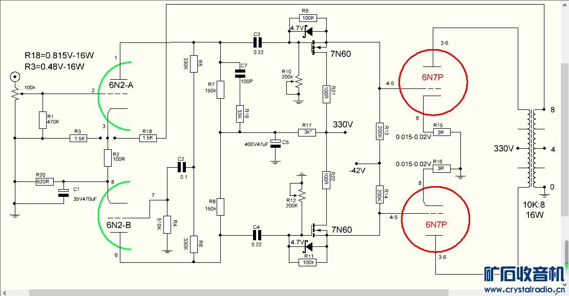

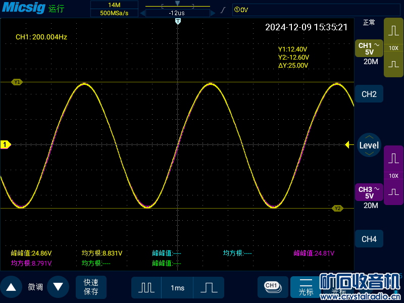

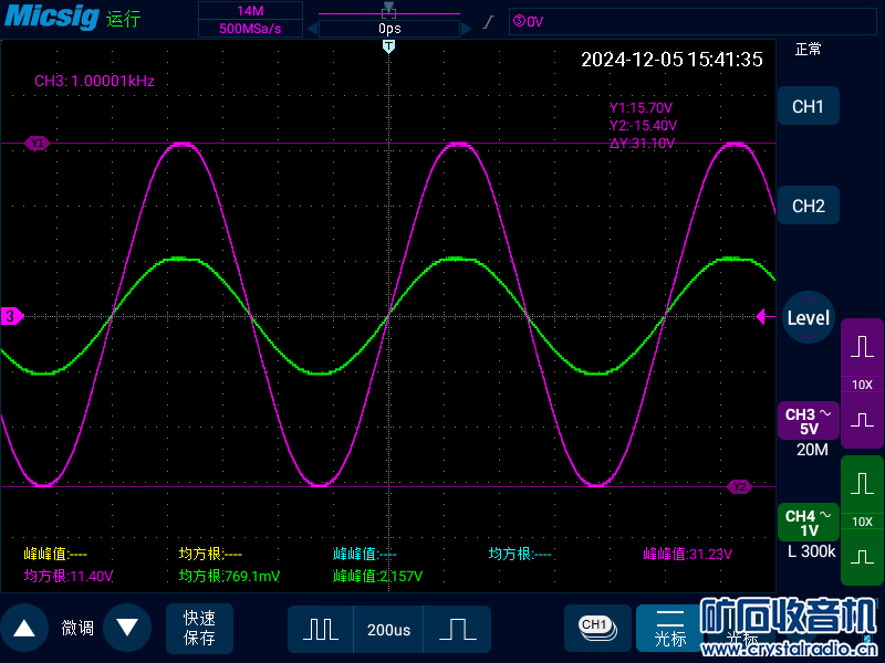

最终的6N1和6N2通用电路
用6N1管的推力
用6N2管的推力
声道平衡度相当好。

     听感与频率有关,适当压8K以上的胆味浓一点,C7用100P的频响相对比较平直,用220P的胆味较浓,R19电阻也可调,调小是衰减频率点上移。具体可根据各人的爱好。
