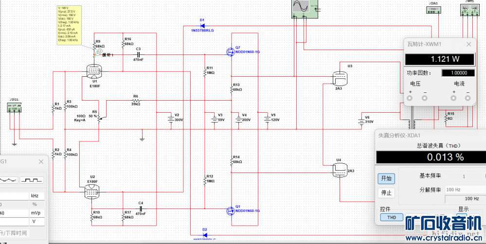

发表于 2024-12-15 10:24:52 | 显示全部楼层
隔壁从总2A3推挽也是差不多结构。

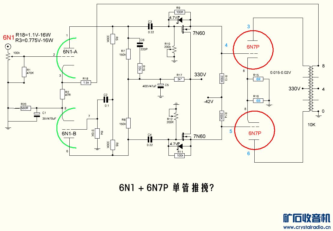

发表于 2025-1-6 22:43:17 | 显示全部楼层
whmks 老师您好,如果我只用6N1和一只6N7p做推挽,电路改动是附图这样吗?谢谢。
 楼主| 发表于 2025-1-7 09:53:08 | 显示全部楼层

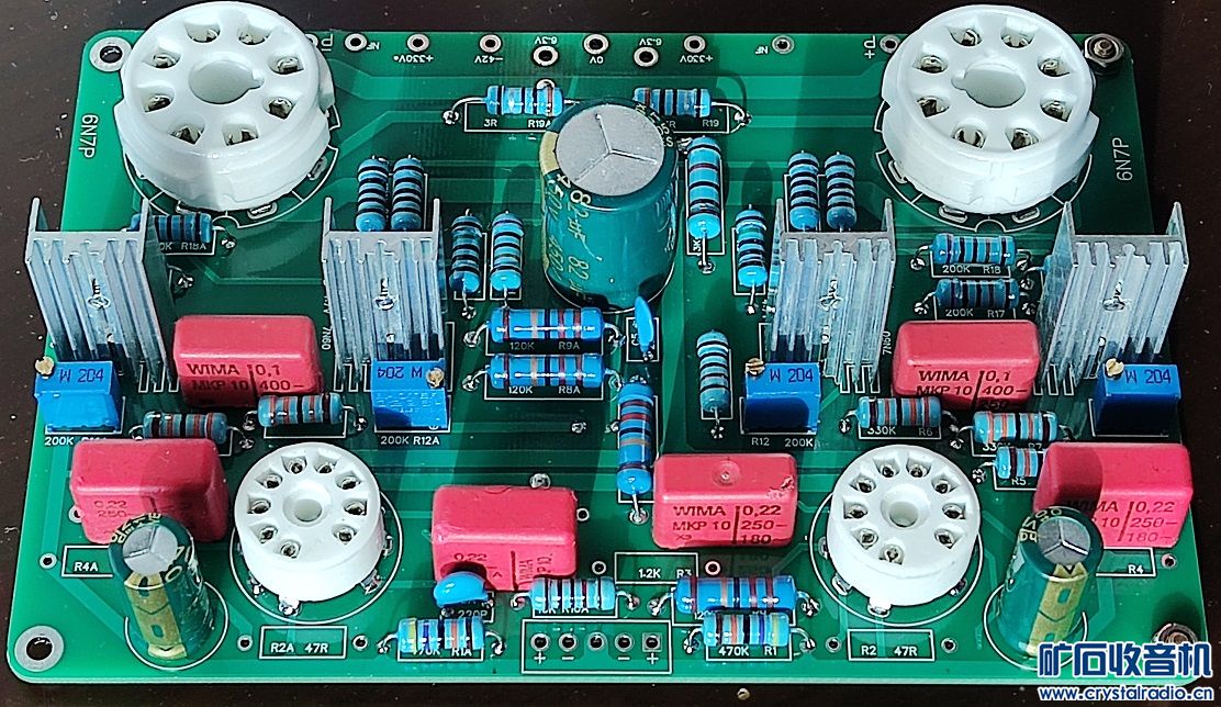

总的是这样,以前没有实做。目前免费打的板已到,准备实做一下,测试调整后再告知你。
打的板15X10cm
发表于 2025-1-7 10:57:34 | 显示全部楼层
打的板15X10cm
谢谢,另外我还有几个问题要请教一下:
1.  -42V供电的电流大小有要求吗?
2.  不算灯丝功耗的话,一只6N1加一只6N7P,每声道30-35W的主电源够用吗?
3.  电阻的功率有什么特别需要注意的吗?
 楼主| 发表于 2025-1-7 12:18:01 | 显示全部楼层
a94li_cn 发表于 2025-1-7 10:57
谢谢,另外我还有几个问题要请教一下:
1.  -42V供电的电流大小有要求吗?
-42V电流很小,其电压也可用-30V,该负压仅为二个管子提供一个静态工作条件,所以电压范围较宽。
二声道70W的有效功率应该够了。
电阻除了R7、8、17用2W外,其余均用1W。
发表于 2025-1-7 13:34:01 | 显示全部楼层
老师好,如果用5k变压器电路有改动吗

发表于 2025-1-8 04:56:20 | 显示全部楼层
能不能解释一下C7与R19在电路中的作用是什么?是反馈的一种形式吗?和R18的作用有什么区别?
发表于 2025-1-8 05:38:39 | 显示全部楼层
东方红1972 发表于 2024-12-15 10:24
隔壁从总2A3推挽也是差不多结构。
其实完全不同,虽然都用了场管。 我这个图是全平衡放大,反馈也是全平衡到推动级的帘栅完成负反馈。
多说一句,LZ这个电路是有点问题的。自倒相没怎么研究过,但6N2的屏阻150K,场管的栅极电阻200K左右,6N2的输出内阻大概等于12AX7,就是60K左右,然后,这个7N60的Ciss是可怕的1400pf。。
这意味着,计算出来的截止频率是3.25k。 所以开环频响多半惨不忍睹,闭环后不知道能否纠正多少。但一个好的线路,我认为首先开环也得过得去。
发表于 2025-1-8 08:55:47 | 显示全部楼层
7N60是源极输出,Ciss影响不大。
 楼主| 发表于 2025-1-8 10:48:16 | 显示全部楼层
TNT555 发表于 2025-1-7 13:34
老师好,如果用5k变压器电路有改动吗
并管的就是用5K牛,我手中没有此牛,所以没测试。
