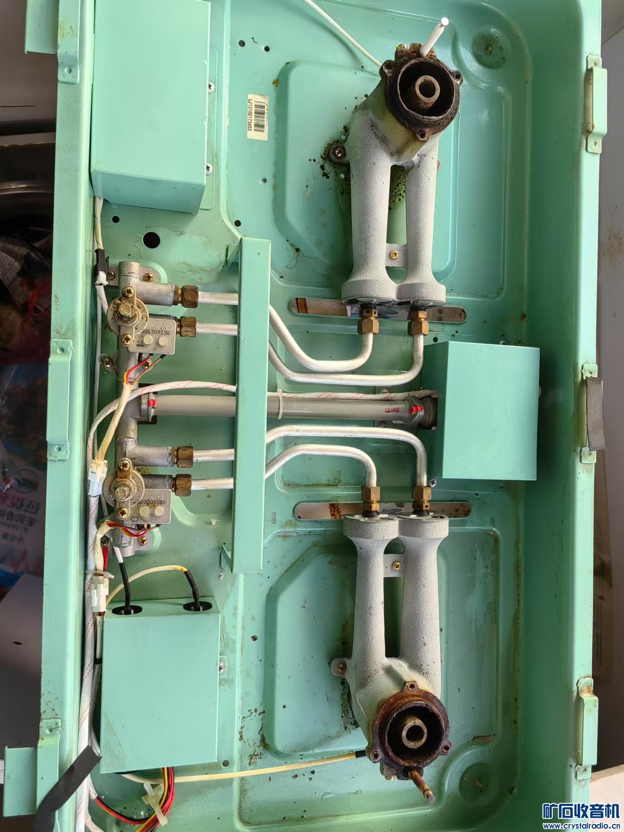

简易4.5V250mA充电器怎么改3.3V0.1-0.5A煤气灶打火供电的请教

 楼主| 发表于 2024-12-5 16:23:48 | 显示全部楼层
卖家也建议换点火器,更换点火器和点火针后左边不能使用燃气灶故障解除,是否耗电没有测量启动时电流,已经换了锂电,不用隔三差五的买电池了。卖家提供更换点火器和点火针安装视频,对拆卸螺丝难题,卖家提供拆卸视频才知道螺丝是带外六方,用套筒活扳子搞定。
老点火器打开看到里面都是灌胶,看不到背面元器件情况,表面线圈电阻电容等等,高压环境电子元件老化的厉害费电了。
 楼主| 发表于 2024-12-5 16:29:05 | 显示全部楼层
今天上午配件到的折腾半天都换了,老点火器打开灌胶封死了正面线圈电阻电容没有什么其它元器件,也看不到背面,没有明显变化痕迹,高压晶体管之类电子元器件老化的厉害,里面管道嘎嘎新,点火开关总阀没问题,还能用个几年不成问题,感谢您的推荐
发表于 2024-12-5 16:55:15 | 显示全部楼层
  我家的燃气灶熄火保护用的是热电偶发电使电磁阀保持导通的,电池只用于点火,耗电较小,所以不用改装。热水器耗电较大,我用了两节1450锂电池加一个5#转1#的转换筒装上,热水器电池盒空出的一个电池位用一只二极管并联上,这样可兼顾使用两节普通1号电池,或者1450锂电。购买TYPE C接口的充电模块,输出端焊两个带线的鳄鱼夹,两节1450并联充满电之后可以使用好几个月。

JY陶石老师好,点火器老化了才费电,原来一年左右才换电池,现在一月左右就打不着火了,南京湖南路老师提醒才想起来更换点火器,顺便把左边炉灶点火针也换了,电池简单改1850锂电供电估计能用很长时间。您的燃气灶热电偶发电使电磁阀保持导通,这个更保险,设计的秒呀,我的燃气热水器是市电供电不用管了

发表于 2024-12-5 22:25:16 | 显示全部楼层
pdshyh 发表于 2024-12-5 16:29
今天上午配件到的折腾半天都换了,老点火器打开灌胶封死了正面线圈电阻电容没有什么其它元器件,也看不到 ...
恭喜你维修成功。又学到了新本领。正规厂家生产的点火器都是用胶灌封的。因为灶具下面条件太恶劣,沸腾的汤水漏下去是很常见的事。今天我去发小家为他修灶具(点火针一直跳火不停)。灶具试拆过程中大量铁锈等物卸出。因灶具无法打开,只能装回去。但是故障也消除了。

发表于 2024-12-5 22:29:48 | 显示全部楼层
JY陶石 发表于 2024-12-5 16:55
我家的燃气灶熄火保护用的是热电偶发电使电磁阀保持导通的,电池只用于点火,耗电较小,所以不用改装。热 ...
一般灶具都是热感应头受热产生压力顶开燃气阀。
发表于 2024-12-5 22:58:12 | 显示全部楼层
  开水箱是用这样的温控器,燃气灶是用电磁阀的。一种是离子感应熄火保护,跟热水器一样,电磁阀的电流来自电池盒或者电源电路,另一种是热电偶熄火保护,保持电磁阀开启的电流来自热电偶发电。

恭喜你维修成功。又学到了新本领。正规厂家生产的点火器都是用胶灌封的。因为灶具下面条件太恶劣,沸腾的 ...
谢谢,只想着外接电源解决燃气灶费电问题没有想到可以更换点火器从根本上解决,这个炉子虽然用了很多年,里面还挺干净,左边坏的炉子反而点火针多年没用锈蚀的厉害。
