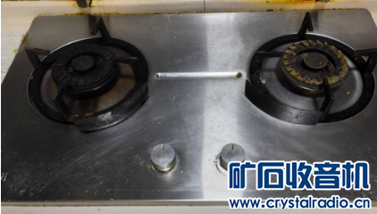

简易4.5V250mA充电器怎么改3.3V0.1-0.5A煤气灶打火供电的请教

电池在家附近买的只有煤气灶专用电池死贵,炉灶刚刚又清理了一遍,左边煤气灶点火不会停然后熄火,手头有18650,以为是小一号的锂电池 ,串了1个1N4005,测量输出电压3.4V,手机充电器串了2个1N4005,输出电压3.4V,电压都不随电流变化。

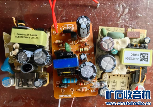

 楼主| 发表于 2024-12-2 16:33:09 | 显示全部楼层
拆了两个小的手机充电器,拆坏了一个另一个串联2个二极管,调整输出电流输出电压稳定在3.4V,这个4.8V电池充电器只有两个三极管若干电阻电容二极管一个变压器,这么简单电路竟然是开关电源电路,虽然输出电压随输出电流变化而变化,这个电路还是挺有意思的
发表于 2024-12-2 16:45:27 | 显示全部楼层
pdshyh 发表于 2024-12-2 16:33
拆了两个小的手机充电器,拆坏了一个另一个串联2个二极管,调整输出电流输出电压稳定在3.4V,这个4.8V电 ...
你这样摆弄,因为用到220V交流电,很不安全,还是放弃为妙。

 楼主| 发表于 2024-12-2 19:12:00 | 显示全部楼层
用18650或者手机电板,就会安全很多。:love ...
感谢老师提醒已经使用18650电池串联二极管了,用的是手机充电器串联2个二极管备用,对这个简易开关电源感兴趣是这个电路很简单,当然电压不稳定,安全性上估计也不会太好。

 楼主| 发表于 2024-12-2 19:34:55 | 显示全部楼层
南京湖南路 发表于 2024-12-2 19:15
你这是点火器的三极管漏电流大了。老式灶好像是阀门旋钮按下后两个灶同时打火的吧?
谢谢,这个是华帝的煤气灶一边一个开关,各管各的,左边的点火不会停,刚刚擦洗过程点火针头擦断了不怎么打火了,看来要换了。

 楼主| 发表于 2024-12-3 08:54:03 | 显示全部楼层
南京湖南路 发表于 2024-12-2 20:46
换个点火高压发生器试试
谢谢提醒,看看煤气灶具体型号网上搜搜,点火部分没问题,左边炉灶点燃后温度传感器有问题不会停止点火而是关闭进气阀,现在点火针针头又掉了。

 楼主| 发表于 2024-12-3 15:27:28 | 显示全部楼层
换个点火高压发生器试试
费劲把煤气灶抬出来看了型号是B809A,在tb找到了有这个型号的点火器和点火针,卖家有安装视频挺简单的
