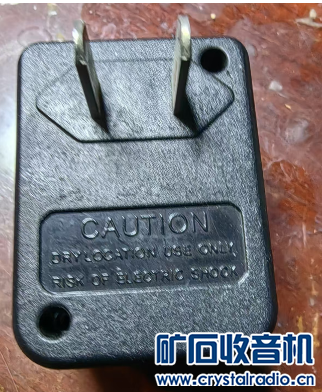

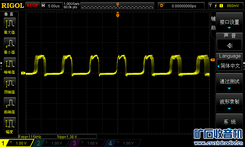

简单的三极管控制的开关电源实际测量输出电压7.3V(6mA)~4.8V(>250ma),电流越大电压越小。
Q2基极脉冲电压图形。用新改的开关可调电源测量燃气灶打火电压(新电池电压)3.3V时打火为电流0.5~0.1A。
以为调整R4阻值可以调整输出电压试了不行。调整变压器输出线圈圈数。谢谢

 楼主| 发表于 2024-12-2 10:03:51 | 显示全部楼层
感谢指点ZD1是稳压管,刚刚测量反压5V有10ma电流。网上搜的是一个三极管的电路
