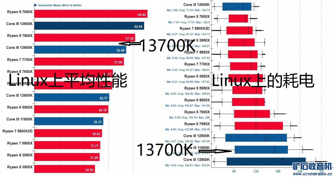

3900X在这里垫底,你那3600X跟3900X都差远了,跟13700K根本就没法比。

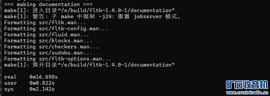

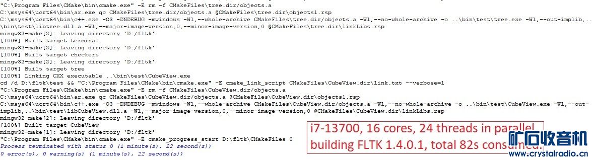

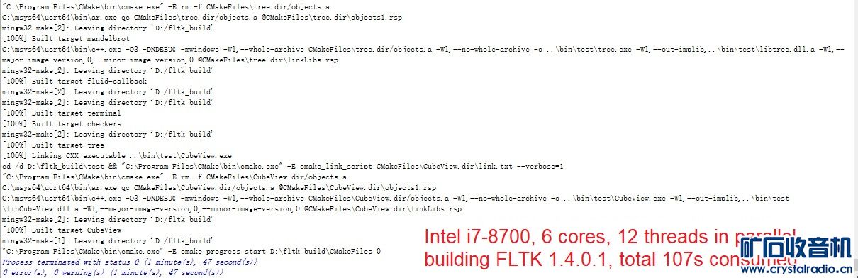

并行编译的时候有用,这时候不论大小核心全出来干活。16核心的13700比6核心的8700编译快,尽管快的不是特别多。
发表于 2024-11-27 23:03:31 | 显示全部楼层
chipset009 发表于 2024-11-27 17:45
处理器上就一个8厘米风扇,下面是个铝块。主板供电也很单薄。内存每条16GB,DDR5-4400。
这散热器不知道有木有我的 3600X 原装散热器大
发表于 2024-11-27 23:11:54 | 显示全部楼层

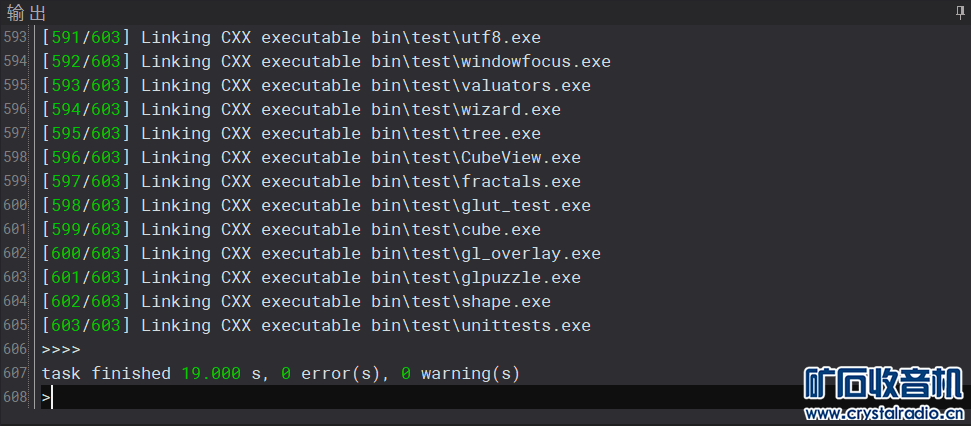

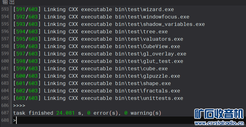

chipset009 发表于 2024-11-27 21:23
并行编译的时候有用,这时候不论大小核心全出来干活。16核心的13700比6核心的8700编译快,尽管快的不是特别 ...
MSys2 gcc-14.2.0 CMake 3.31.1 ninja-build 1.12.1
全量编译Debug版本,未关闭Defender
全量编译Debug版本,关闭Defender
全量编译Debug版本,关闭Defender,使用我独家优化的binutils
全量编译Release版本,关闭Defender,使用我独家优化的binutils
相同环境下,用autotools编译(关闭Defender,使用我独家优化的binutils),和CMake+ninja相当

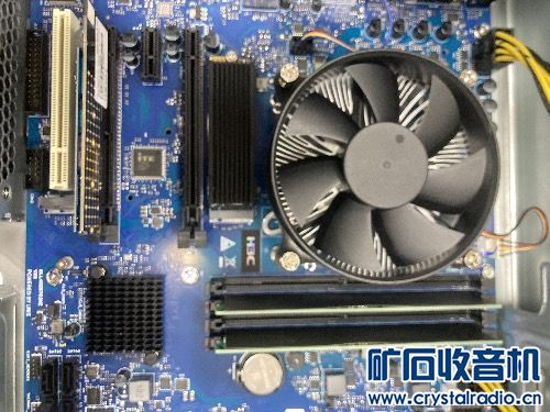

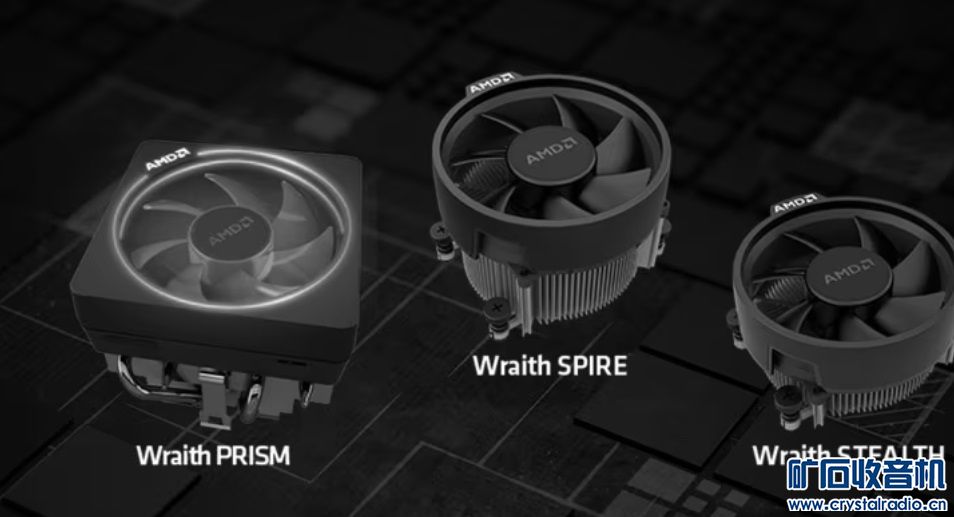

 楼主| 发表于 2024-11-28 18:07:10 | 显示全部楼层
washu 发表于 2024-11-27 16:37
楼主的电脑好像前两天说过,单位发的奇怪的品牌机,如此巨热的一个 CPU 按楼主口述(因为没看到照片)就 ...
没有你那个大,你那是95W的,图里中间这个,图里两边我都有,i7-13700这个散热器跟图里最右边的Stealth差不多的个头。怀疑都是酷冷代工。
