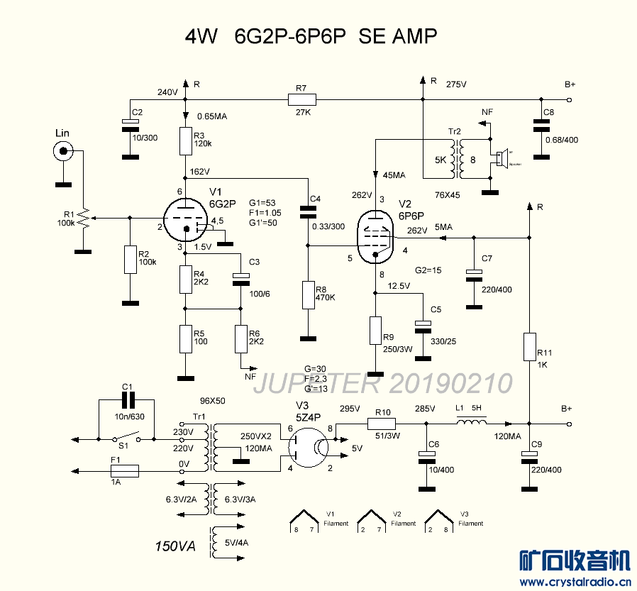

丛林有情狼 发表于 2024-11-25 11:27
机箱基本上弄好了,下面就进入装机环节,虽然图纸大家都知道,但是为了对院长表示尊敬,还是附上图纸。
上面图不是院长的最爱,下面这个才是:
