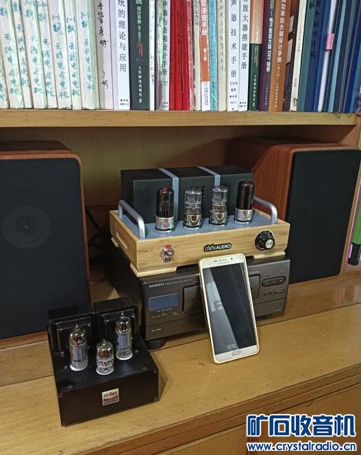

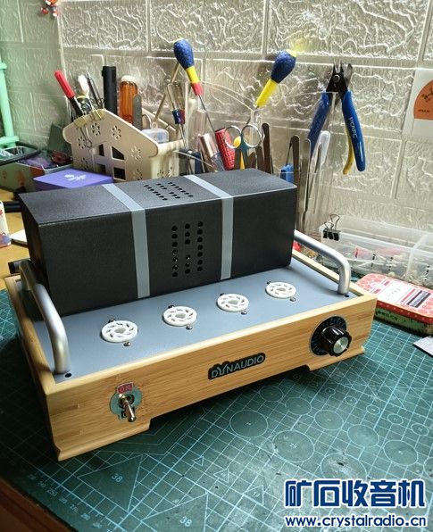

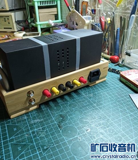

感谢大家的鼓励和肯定,该主角上场了,这次方案使用开关电源,输出牛是66*35的成品牛,自己不会养牛。开关电源90元含运费,输出牛185含20元运费,运费占比还是挺高的!

发表于 2024-11-24 20:09:21 | 显示全部楼层
80*80的方管做牛罩有创意,效果不错

这个手工太牛了。就是最后用开关电源,有点拖沓了!

 楼主| 发表于 2024-11-25 10:38:22 | 显示全部楼层
fy0204 发表于 2024-11-24 12:53
漂亮非常棒机箱木头屏蔽效果没有散热一般,厂家机里有金属内衬。
因为是小功率胆机,散热没什么问题,大功率不建议用木机箱。至于屏蔽,高频电路确实需要考虑,至于胆机功放这样的音频电路,更多的干扰和交流噪声大部分是来自于内部,跟布线和变压器之间的耦合有很大的关系,这些干扰是可以通过布线和变压器的布局来最大可能消除的。
 楼主| 发表于 2024-11-25 10:43:03 | 显示全部楼层
做为胆机的忠粉,一开始也是非常抗拒开关电源的,甚至抗拒使用晶体二极管整流,总觉得开关电源会有极大的干扰。当我鼓起勇气尝试使用开关电源后,就爱上了。首先是成本要低很多,重量也减轻不少,耗电大幅度降低,可以小型化。其次是背景变得深沉干净,对于小单端、小功率推挽,我现在首选就是开关电源。

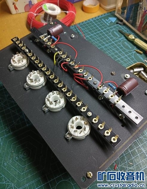

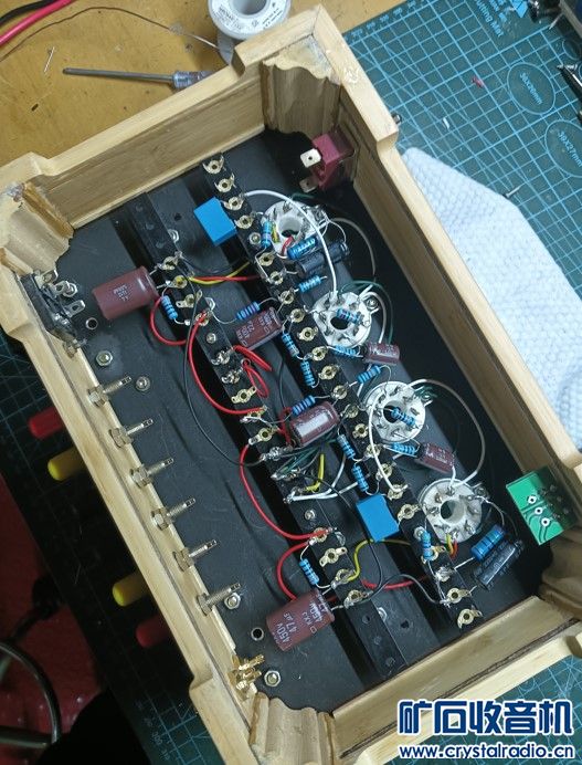

机箱基本上弄好了,下面就进入装机环节,虽然图纸大家都知道,但是为了对院长表示尊敬,还是附上图纸。
两根搭棚条,事先也没有刻意的去做搭棚规划,做到那是那,首先是把灯丝和几级供电搭出来,我个人喜欢先搭后级再做电压部分,尽量使用管脚和元器件本身的脚,减少不必要的连线。我很喜欢和欣赏那些布线工工整整,元件整整齐齐的机器,但是自己怎么做也做不来。

发表于 2024-11-25 14:04:27 | 显示全部楼层
楼主好手艺啊,我用小竹子茶盘只能把所有零件安排在上面的铁板上。
发表于 2024-11-25 14:22:25 | 显示全部楼层
有创意,有动手能力,顶~
 楼主| 发表于 2024-11-25 15:43:12 | 显示全部楼层
用普通钻头定位,用木工开孔钻头做沉孔很容易的,留6mm-8mm厚,只是力度要把控好,千万别手抖钻穿了。

 楼主| 发表于 2024-11-25 20:33:10 | 显示全部楼层

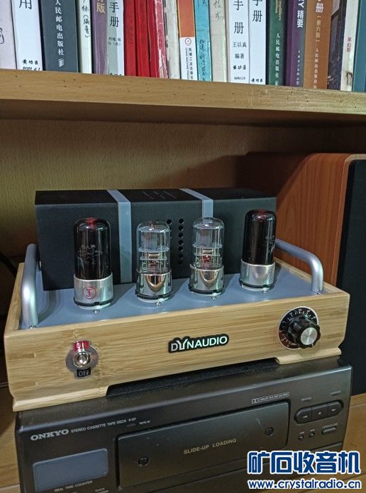

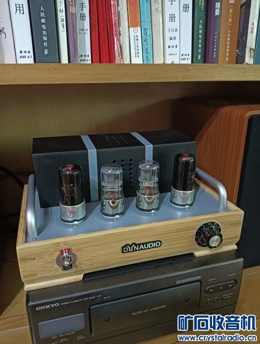

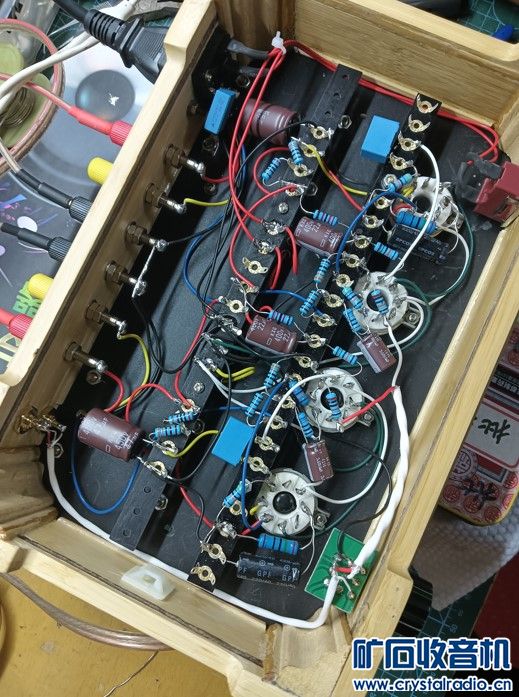

继续装机报告:按图施工,经过大半天的装机,非常顺利的就完成安装,除了6P6P帘栅极电阻稍作改动,其它的一律按图来,装好后再三检查无错误,一次性点火成功,得益于开关电源,没有丝毫的交流噪声和干扰声音,耳朵贴近喇叭只有轻微的本底噪声。
谈谈装机心得,首先一款优秀的电路是基础。在装机过程中对地线的处理,个人心得就是不管是母线方式还是一点接地方式都是可以的,但是母线方式每级的地也必须要汇集到一点上,还有就是地线要避免形成环地,特别是信号输入端屏蔽端切不可直接接入外壳,地线根据信号的强弱要清晰的分开。
再谈谈音质和音色:以前也装过6N9P+6P6的单端,所有是可以对比的。这款机器开声就惊艳到了我,首先是声场比以前的机器要宽的多,再就是高音细腻解析力高,最令人最满意的是低音部分,下潜足够深,中音饱满,水分足。难以想象这是仅仅3、4W机器发出的声音,最关键的是低音非常的饱满且有弹性,更难能可贵的是低音很清晰,细节非常到位。刚才邀请老婆来听,一曲下来,老婆诧异的说,你的水平提高了啊,这台机器好听,我说有高手指点的。。。。。。因为手机录音不行,回头有好的录音我会放在头条上给大家听。
整机成本在450元左右,主要是输出牛(不能太差)。再次感谢院长给坛友设计出如此优秀的图纸,也感谢大家的关注和支持,谢谢!
