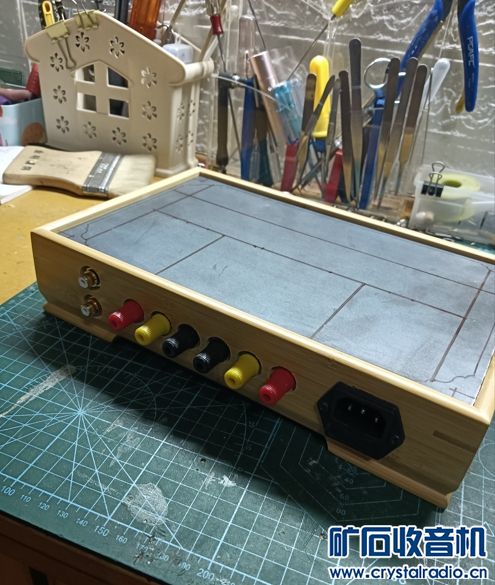

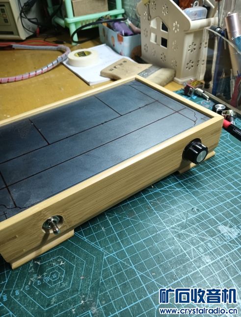

矿坛是电子爱好者特别是电子管爱好者的家园。里面有技术过硬的版主,也有热心的坛友,慢慢的每天浏览矿坛成了生活的一部分。发现院长给大家设计了很多廉价电子管的电路图,每一款电路都得到了大家的认可,评价颇高!根据家中的库存,决定先品味朱院长的6G2P+6P6单端这款电路。
总体思路是尽可能的减少成本,把钱用在刀刃上,所以就有了以茶盘+收购站铁板、80方管为机箱的方案。
茶盘规格是28*18*6(实际可用空间为26*16*4.5)价格28元。1.5mm铁板加20cm/80*80的方管10元。

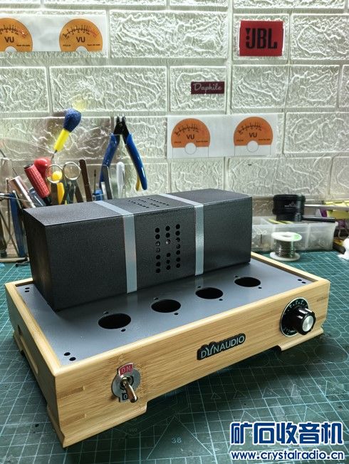

漂亮非常棒机箱木头屏蔽效果没有散热一般,厂家机里有金属内衬。
小单端不用担心散热,屏蔽问题

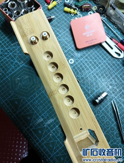

 楼主| 发表于 2024-11-24 11:33:14 | 显示全部楼层
机箱一直是业余胆机爱好者的痛,之所以选择竹制茶盘,主要是因为好加工,对于小单端和小推挽是不错的选择。

 楼主| 发表于 2024-11-24 12:31:17 | 显示全部楼层
jupeter 发表于 2024-11-24 12:20
楼主的制作很有创意,细节处见真功,必须加分鼓励,期待最后开声满意。明年我将陆续推出新的电路,回报大家 ...
感谢院长版主的肯定和鼓励,还有坛友的支持!
虽然价格低廉,但是机箱的必要装饰还是要的。这里用80*80的方管做整体的牛罩,为了不单调,牛罩中间做了2道色带,颜色与底板一致,这样被分割后的牛罩在视觉上不觉得单调,也让人感觉要小巧不少,因为不做色彩分割的话牛罩要占据面板的一半的面积,显得拥挤。这样做对性能没任何改进,仅仅是为了视觉的享受!机箱基本上完成,完成后是这个样子的。

发表于 2024-11-24 12:53:26 | 显示全部楼层
