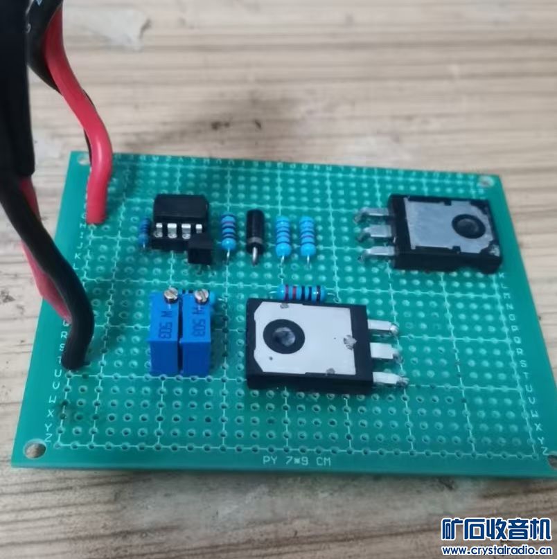

楼主: d4805
这个场管为什么发烧
 楼主| 发表于 2024-11-24 12:51:00 | 显示全部楼层
scu319hy 发表于 2024-11-22 13:28
楼主这个电路MOS管铁定发热厉害
要想这个MOS管“彻底”导通,怎么也要10v以上才行,手册都没给10v以下的Rd ...
对了,我测出来的,正如你说的,数握在27#
发表于 2024-11-24 18:21:18 | 显示全部楼层
小鬼头 发表于 2024-11-22 12:08
是电路设计的问题。
看楼主的意思,是想让mos管在输入电压超过某个值,能进入完全导通的状态。但这个电 ...
可以按下面来改电路,应该能解决一楼所遇的问题:
其中R2、R3、R4的取值,决定了mos管进入/退出开关状态所对应的输入电压,实际制作时,可根据实际情况自行调整。
因为没电脑用,这3只电阻的取值是我手算的,不保证准确,故把计算过程也贴上来:
发表于 2024-11-24 18:27:17 | 显示全部楼层
噢,第一张图(完整的电路图)的R2、R4阻值搞反了,应该对调。也即是,R2、R4应该按第二张图来取值。
发表于 2024-11-24 18:44:30 | 显示全部楼层
赞一个!
图的完成度已经不错了,可直接按图“施工”。
 楼主| 发表于 2024-11-24 18:54:23 来自手机 | 显示全部楼层
好的!感谢了!
我那电路用电池试过了,虽然充电电流在四五安,因为电池有自带压降,场管Vds不怎么高,也就不怎么热,但始终有个问题是不能准确控制在某个电压而使场管饱和导通充电,这就是最大弊端。我有时间再装上你的电路试试。我还会在场管漏源极装上一个大功率二极管,用来使锂电对铅电反向补充电的。
 楼主| 发表于 2024-12-7 22:25:55 | 显示全部楼层
实物测试,加了可调电阻串在R2和R4,现在R2为40K,R4为103K时,输入电压在13.5V时场管启动,VGS一下子达10V,但调低电压到11V还未能降低VGS关断场管,怎么回事,请指教
发表于 2024-12-8 09:49:15 来自手机 | 显示全部楼层
d4805 发表于 2024-12-7 22:25
实物测试,加了可调电阻串在R2和R4,现在R2为40K,R4为103K时,输入电压在13.5V时场管启动,VGS一下子达1 ...
上次匆忙中算错了R3=10k时的R2、R4值,其中R4偏小(正确的计算结果应为R2=43.345k,R4=662.14k),导致滞回电压过大,11V仍不能退出充电状态。
你可以固定取R3=6.8k、R4=470k,然后把R2设为微调电阻,其最终值大约30k。通过R2调好充电起控电压后,退出充电的电压也将会大致准确。
如果还想更准确控制好退出充电的电压,那么,把R4也设为微调电阻(你现在的pcb上,R4改为1M欧的微调,R2、R3不改,这样也行)。通过反复调整R2(改变充电起控电压)、R4(改变滞回电压),应该就能得到你想要的控制特性。调整好后,用固定电阻充当R2、R4即可。
 楼主| 发表于 2024-12-8 14:00:02 来自手机 | 显示全部楼层
小鬼头 发表于 2024-12-8 09:49
上次匆忙中算错了R3=10k时的R2、R4值,其中R4偏小(正确的计算结果应为R2=43.345k,R4=662.14k),导致 ...
好的,谢谢!我再加大R4,用微调电阻,确定滞回电压。虽然对我使用来说,滞回电压不重要,但也要调试一下,这就是理论和实践的相互作用。
 楼主| 发表于 2024-12-8 18:02:06 来自手机 | 显示全部楼层
选定了,R2用40K,升阀13.5v,R4用500k,降阀12.7V,与理论符合。两电阻都保留50K精密可调电阻。另外根据实际需要,在场管漏源反并一个大功率二极管,为后备电池对主电池缺电时补充电量。
